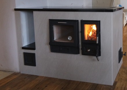

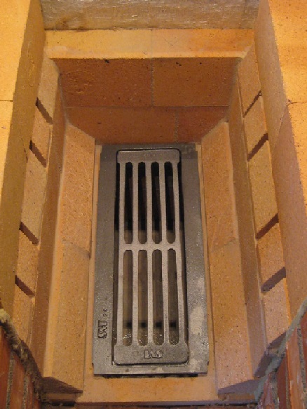

Leevi kirjutas:Rest võimaldab ehitada oluliselt väiksema kolde, sest süteruumi ei ole siis vaja.
Lubatud on nii keraamiline rest kui ka malmrest. Keraamiline on parem, aga kallim.
Kolde laena on lubatud (paremusjärjestuses) soojusisolatsioon, keraamika ja metall.
