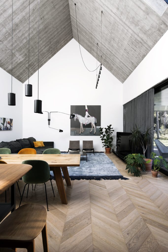

kunn24 kirjutas: 06 Okt 2020, 09:17 2 kihi asemel võiks katuse juba betoonist valada?
Nii on tehtud küll. Eramu Viimsis.
