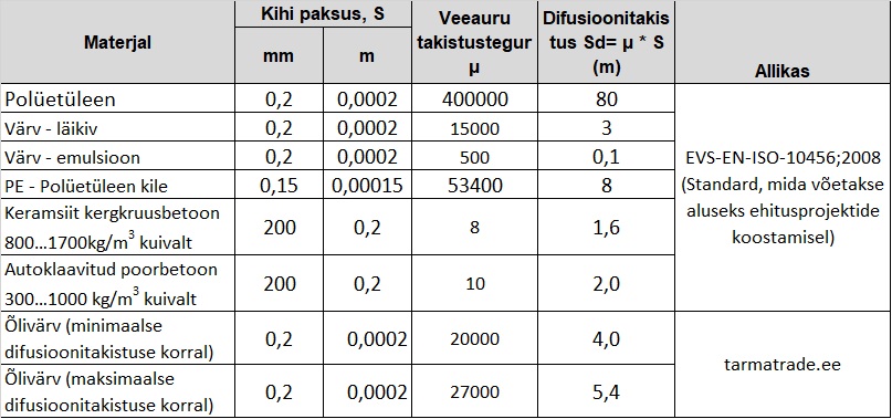

Huvitav oleks teada, mille põhjal maalermeister Urmas värvikihi "hingamist" mõõdab või hindab?
Mõned ehitusmaterjalide ja -ainete niiskustehniliste omaduste numbrilised väärtused:
Oskab ehk Urmas öelda tänapäevase "hingava" õlivärvi veeauru takistusteguri µ numbrilise väärtuse, et oleks võrdlusmoment?
Kusjuures huvitav on see, et projekteerimise aluseks võetavas kehtivas standardis justkui oleneb difusioonitakistus värvi läikivusest. Aga just nii on seal kirjas.

vuuk kirjutas: 25 Nov 2023, 06:01 Oskab ehk Urmas öelda tänapäevase "hingava" õlivärvi veeauru takistusteguri µ numbrilise väärtuse, et oleks võrdlusmoment?
Urmas ei oska öelda, sest õlivärvi tootja/edasimüüja on kirjutanud ainult seda
Uula Linaõlivärv on keedetud linaõlist (värnitsast) ja värvipigmentidest traditsiooniliste meetoditega valmistatud ehtne õlivärv. See on plastivaba, hingav ja keskkonnasõbralik värv uutele ja varem värvitud puitpindadele välistingimustes. Sobilik ka varem sünteetiliste värvidega kaetud pindade ülevärvimiseks.
ja ei mingeid muid tehnilisi näitjaid peale kulu. ;) Sarnaste "tehniliste andmetega" varustatud õlivärve oli veel.
Tsitaadi viide https://majatohter.ee/tooted/varvid/lin ... naolivarv/

@ vuuk
Hea postitus - siit juba hakkab tulema midagi mille abil võimalik midagi arvutada
Mitte ei räägita "hingamisest"
