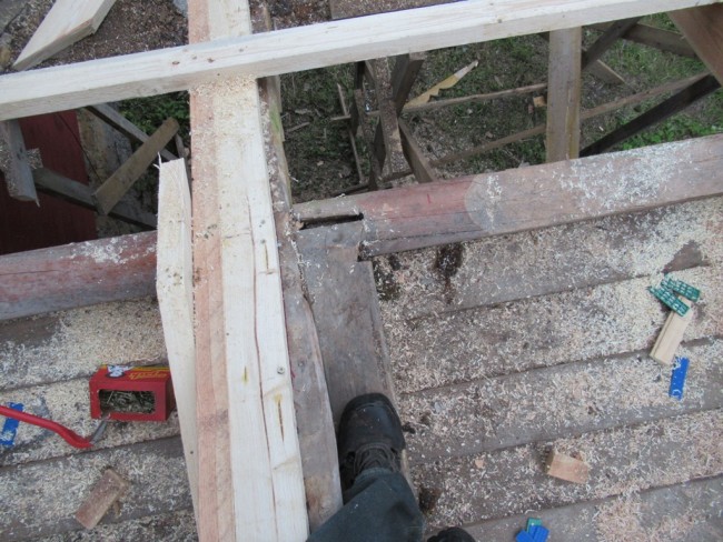

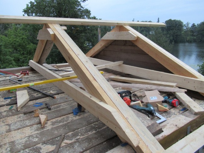

Sa oled omale järsku füüsika ja teormehhi selgeks teinud??!
Kõik on lihtne talupoja loogika, ei muud. Aastatepikkune netis sobramine vastavates teemades aitab järje peale.
Samas ma ei taba, mis nad dubleeivad laetatasid?
Vaata seda õnnetut kalasaba tappi pildi peal ja ütle, kas tõesti usaldaksid sellele katusele laduda tonnide viisi massi( lumi+omakaal)? Vanasti olid katused õblukesed laastukatused ja siis selline tapp oli omal kohal. Võimalik , et ma alahindan siinkohal puittapi tugevust, kuid nähtud küll laiali vajuvaid vanande majade katuseid. Puittapp oli kõva küll, kui kastutati laastukatust, mis ei kaalu midagi, aga eterniit on juba päris raske. Puittapi pluss on muidugi eluiga, kuna naelad rossitavad mingi aja pärast läbi ja siis on naelühendusega kõik.
Muideks, su alumises talas töötavad lõikele/paindele paar naela, tuleks ikka panna poldid, mis on talaga adekvaatsed või kasutada liim- või kombineeritud liidet.
Praegu fikseerisin ainult kruvidega. Põhjus selles, et nagu piltidelt näha, siis lasin laetala otsa niipalju kui võimalik sarikast üle. See paar kolm sentimeetrit võitu annab võimaluse rohkem naelu ühendusse lüüa, kuna naelutusreegli järgi tala otsast 7,5 cm sisse ei tohi 5mm naela lüüa. Mul on küll 4,2 mm naelad, aga vahet eriti pole. Põhiprobleem on selles, et kasulikku pinda jääks vähem , kuhu kinnitada, kui laetala ots sarikaga tasa maha lõigata. Probleem on aga selles, et ma veel täpselt ei tea praegu, kuhu tuleb roov ja see üleulatuv laetala osa tuleb võibolla kuskilt saega maha natuke süvistada sarikaga tasaseks. Mul on 5x15 materjal ja kasutlikku pinda kokkupuutpunktis on küll, aga varemalt ma mainisin, et ei kujuta ette, kuidas 5x10 prusside kattekohta 12 naela sisse taguda, ilma et ei rikuks naelutusreegleid.
