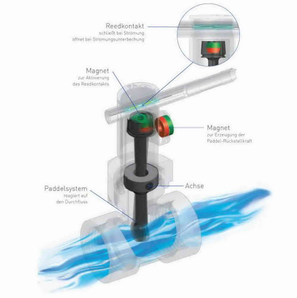

1. postituse vea lokaliseerimise metoodikas on kirjas, et tegu on lülitiga:
https://nergiza.com/foro/attachments/sc ... jpg.24911/
Selles postituses on pilt, millel on selle jupstüki mudel: https://www.elektroda.pl/rtvforum/topic3758619.html
Selle info põhjal on tegu on SIKA voolülitiga https://www.google.com/search?client=op ... dM&vssid=l
https://www.ebay.com/itm/224673707950
https://heinowinter.com/en/1462/flow-sw ... 325-m.html
Selle jupstüki eelis on see, et seda saab torusse toppida nii nagu tahtmist. Soovitan ryel-l seda pöörata 15 kuni 60 kraadi ümber telje (enne märkida asend ära), siis tundlikkus väheneb. Kui pöörata ei saa, tuleks välja surkida (enne kraanid kinni ja /või augule punn, kalts, pöial vms ette) ja pööramise piiraja eemaldada või laba lühemaks lõikuda (enne veidi süveneda, et midagi valesti ei tee) kuniks jama kaob või muid häireid ei teki. Kõige mõistlikum oleks sealt firmast küsida lõikumiseks vana ära. Aga kui suhted teravad, siis muidugi ei saa iitsatada.
Näha on, et probleem on tõesti massiliselt levinud, seega tegu on toodanguga, mida selle veaga on tuimalt aastaid vorbitud ja samuti tehase tehniline tugi ei paku lahendust, vaid lollitab. Arvata võib, et tehase insener ei taibanud, et vedelik võib ka ilma pumbata tsirkuleerida (inerts, erikaalude erinevus) ja teine tegi programmi tingimuse anda sisutu veateade.
1 võimalik lahendus oleks veel pista tsirkulatsiooniringi vedruga tagasilöögiklapp- see pidurdab vee seisma ja ei lase ka tagasi liikuda.
Kuid ma olen seda meelt, et tarbija ülesanneteks ei ole rämpsu puuduste likvideerimine. Samas selle veaga teise seadme paigalduse järel suure tõenäosusega mingil hetkel algab trall uuesti- kui kõik detailid ja tarkvara on samad.

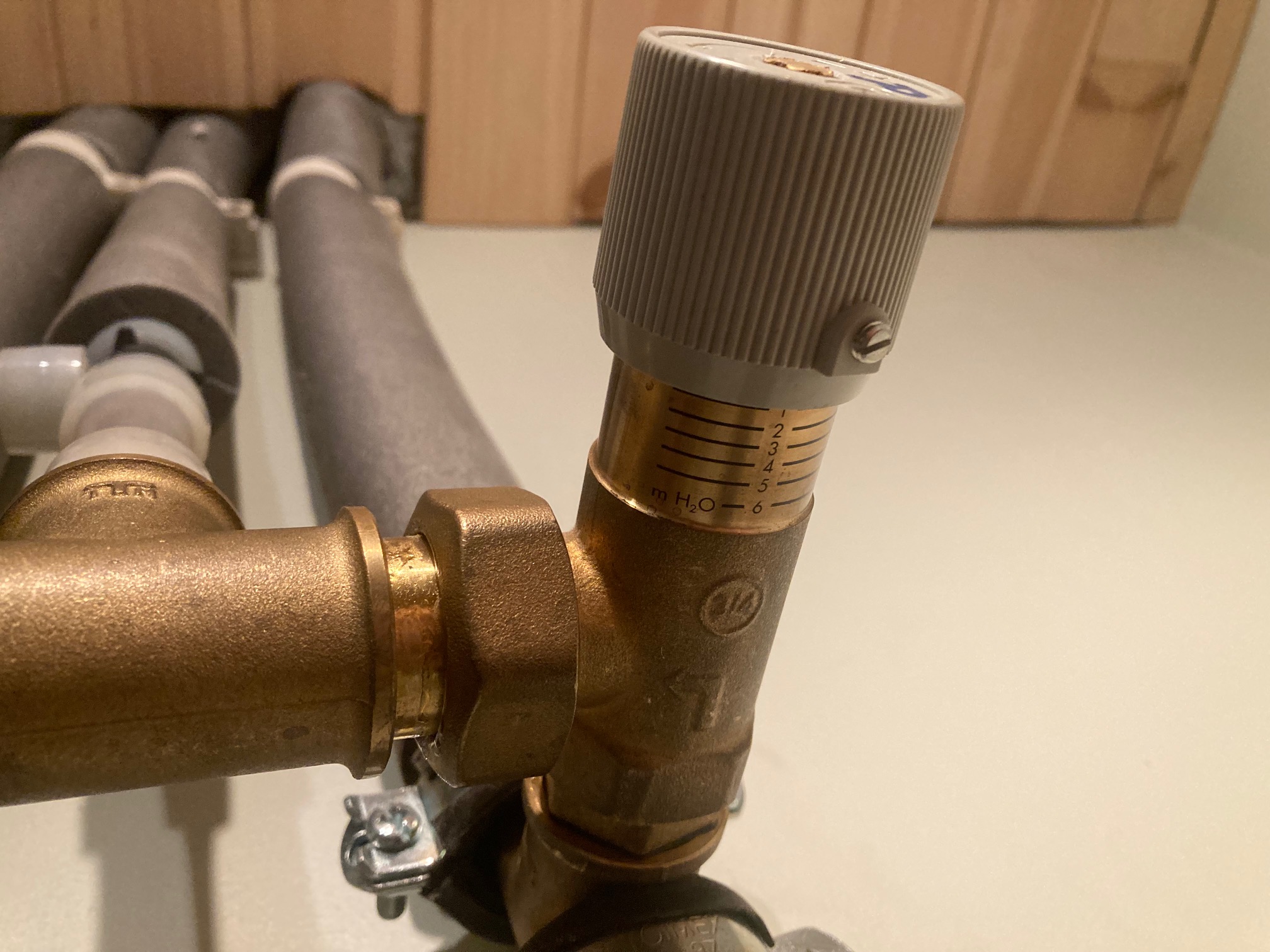

Sai pakutud ka varianti, kuidas vedelikku pumpamise lõpus seisma pidurdada. Tagasilöögiklapi asemel on olemas ka väikese rõhu peale timmitavad bypassi regulaatorid (0 kuni 0,6 bar). Saada hästivarustatud santehnikapoodides.
Kui juba süsteemi lahutada, tuleks lisaks oma liigse konstentratsiooniga antiifriis tempida alumise vajaliku piiri juurde. See võib liigse viskoossusega mõjutada seda kirutud andurit.
Täiendus, leidsin ka tooteprospekti: https://www.seconrenewables.com/ekmps/s ... er/519.pdf
Kui mujalt naid ei saa, siis ebays-s oli saada nii 519500 kui ka 519700 (ette caleffi).
Lisas pilt regulaatorist:
