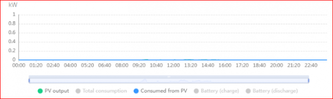

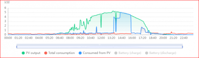

24.06.24 graafik. Läänesuuna õhtul rikuvad puuladvad, hommikul käisid pilved. Iga paneeli taga on optimeerija (optimiser) puude, pilvede ja korstna tõttu, siis saab mõlema ilmakaare paneelid ühendada ka järjest, et pinge kõrgemaks saaks. Tõin Ida ja Lääne suuna stringid eraldi kontuuridena alla (paneelid katusel), inverteri juures on nad hetkel järjest, muidu hakkas optimeerijate vigu andma (lumised paneelid, alapinge).

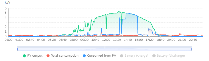

Selle aasta 07. veebruari helgemaid hetki (pildil aasta vale):

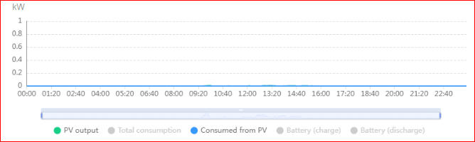

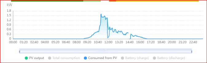

Ja et paneelidest liiga hoogu ei satuks, siis tavaline talvepäev, kui kõik lume all:

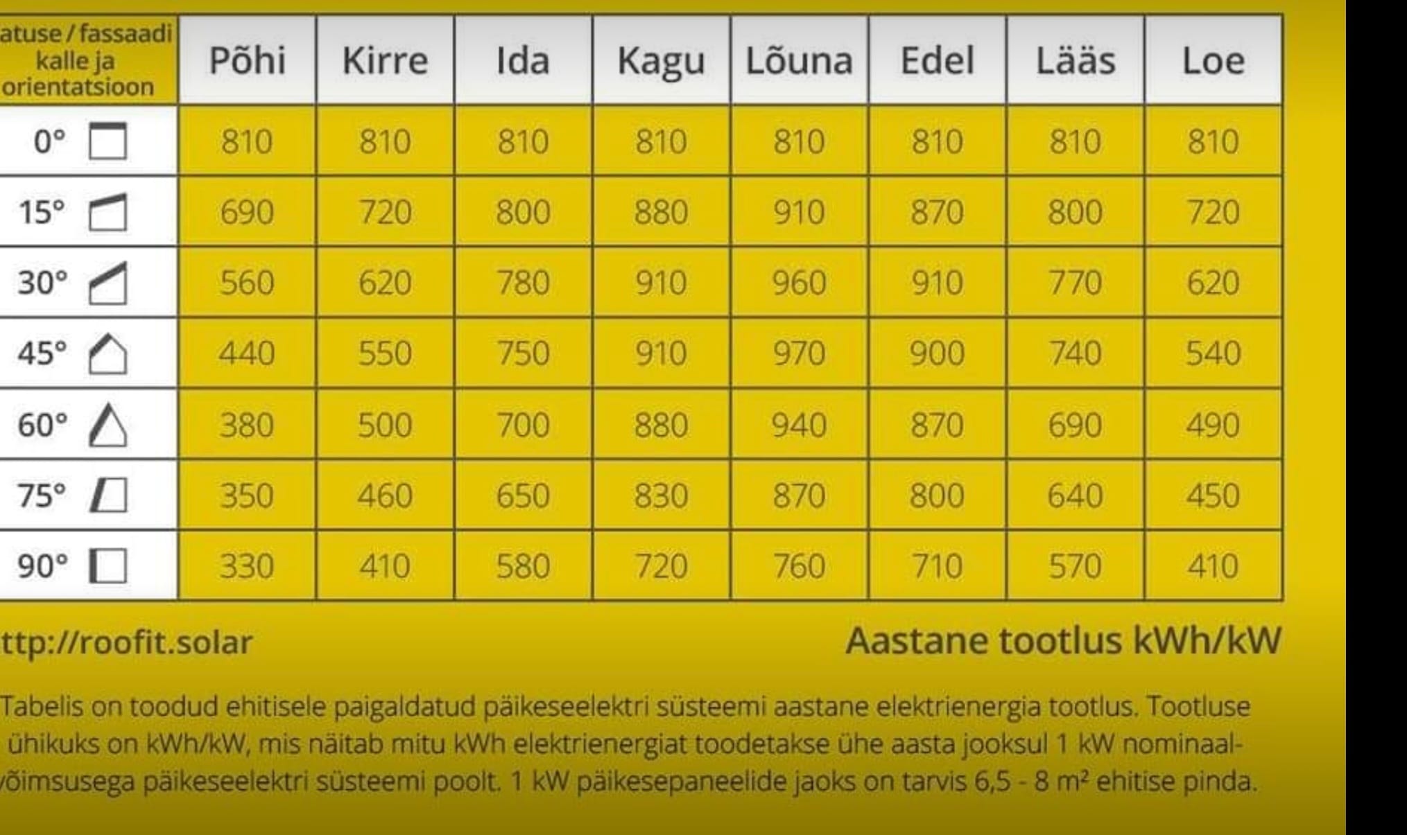

kunn24 kirjutas: 19 Veebr 2025, 02:51tootlus.jpg
Eestile sarnastes tingimustes kuude kaupa ka mingi sellise graafiku keegi kusagilt leiab erinevate paneelide paigutse kohta?
