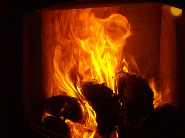

Postitas motamees
Teema ilustamiseks. ;)
Pilte juba hilja küsida. Nüüd on veel selline pilt panna.
Tuli annab sooja.
Tuli annab sooja.
