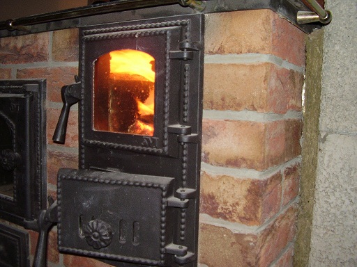

kaminahi kirjutas: If this space is too big then the smoke stream will be low, and barely contact the heat exchange fins of the large plate.
Väga vabandan, et vana teemat puudutan aga täna oli aega pliidi ees istuda ja loodusvaatlusega tegeleda.
Vaatluse tulemusena tunnistan selle ülaltoodud väite jamaks!
Leek voolas kenasti suhteliselt ühtlase joana 2/3 peal vastu keeduplaati, praeahju poole jääv alumine kolmandik oli tühi!
REM Eelistatult mööda tagaseina, mis on osaliselt tingitud minu pliidi ehituslikust omapärast
Autor on minu vaatlustulemuse põhjal vääral seisukohal!
m.o.t.t.
PS kui pliit väheke jahtunud on, siis mõõdan vahe ära

kaminahi kirjutas: Eriti peale sinu loodusvaatlusi, kus 10 sm(?) kõguses kanalis on alumine kolmandik kasutamata.
Unustasin mõõtmata.
Tänaõhtune vaatlus näitab, et 100% kanali kõrgusest kenasti leeki täis.
Oleneb vist põlemisprotsessist (kütte kogus ja intensiivsus)
Põhimõtteliselt väga hea küsimus.
Et kui alumine kolmandik ilma leegita siis ei kuumuta praeahju lage.
Aga päris kindlasti ei ole probleemi, et keeduplaat kuuma ei saaks.
Seega on hr Flynni ratsimisajend väär!
