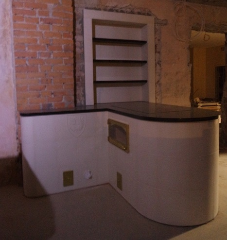

Mul poisid käisid mõisa akna taga, seal ka ehitab üks pottsepp. Pottsepp oli juba koju läinud, jutule ei saanud. Paar pilti läbi akna nad ikka üles võtsid.

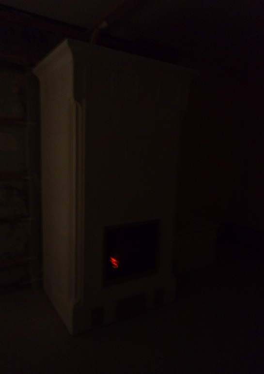

Aega on mööda läinud ja kütmine käib täie hooga. Siiani mingeid mõrasid pole märganud. Soojaks läheb ka ilusti. Küll aga olen pannud tähele, et voodriga osa on soojem kui alumine voodrita osa. Termomeetrit pole kahjuks siiani saanud.
Hetkel pole veel kivisid üle võõbanud. Jätan selle suvisele ajale.
Ukse vahel oli mingi nöörtihend, mis otsustas sealt lahkuda. Millega oleks hea seda tagasi panna?

Selle küsimise peale pakuti mulle ahjusilikoni. Kannatab mingi 1500 kraadi. Hetkel panin vana tihendi sellega tagasi. Mõned päevad on kenasti püsinud. Täna nägin Espakis ka seda tihendit koos liimiga ja lõpuks sain ka endale selle termomeetri. Ainult varras on tal päris pikk. Ilmselt peaks ta paigutama korstna viiendasse või kuuendasse plokki. Aga sellisel juhul peab ta olema kergesti eemaldatav, muidu jääb pühkimisel jälle ette.

Huvipärast käisin korstna otsast mõõtmas palju siis sealt kraade välja tuleb. Tulemus on pildil näha. Tegin pildi ka sellest tihendist koos liimiga.
