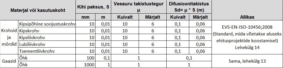

Huvitav on see, et standardi EVS-EN-ISO-10456;2008 järgi polegi vahet. Segudel kõigil ühesugune difusioonitakistus.
Alljärgnevast tabelist leiate numbrilised väärtused: Kes ei usu, ostke standard www.evs.ee, kontrollige ise üle.
Standardi ühe kasutaja litsents, hind 20,40 eurot.
@T25, kas standard valetab?

vuuk, mõtestage enda jaoks lahti standard!
Standard ei saa valetada või kõneleda püha tõtt! Selle peab tunnustatud insener ise leidma. Standard on lihtsalt üks töövahenditest.
Re: lagunevad plokid kivimaja all servas, mida on õige teha ?
Sellega peab muidugi nõustuma...Standard on lihtsalt üks töövahenditest
- Postitusi: 2625
- On tänanud: 73 korda
- On tänatud: 138 korda
Olen proovinud mõtestada.suvaline kirjutas: 26 Nov 2023, 19:26 vuuk, mõtestage enda jaoks lahti standard!
Võin eksida, aga näib, et Standardikeskuse näol tegu riikliku informatsioonimüügi ettevõttega ja standard on nende poolt müüdav informatsioon.
Aga siis tekib küsimus, kas sellise staatusega ettevõttel on kohane kodanikke lollitada müües "umbluu" infot?
Ja kuna mina olen mõne standardi neilt ostnud, siis mina olen olnud nagu üks lollidest, kes on läinud liimile?
Kusjuures eriti loll olen sellepärast, et ise ostan ja siis jagan seda tasuta laiali.
Miks olen ostnud? Sellepärast, et projektide seletuskirjades on loetletud terve rodu igasugu (tähtsaid?) standardeid.
Kuidas ma saan olla kindel, et järgin projekti nõudeid, kui ei tea, mis vastavates standardites kirjas - olen üritanud olla oma igapäevatöös põhjalik, mitte pealiskaudne.
Loomulikult olen otsinud töös vajalikku infot ka tootjate toimivusdeklaratsioonidest.
Siinkohal aga kipub asi minema eriti segaseks. Minu arust on osade tootjate "asjapulgad" pannud difusiooniTAKISTUSe ja veeauru LÄBILASKVUSE ühte "patta".
Ja internet näib olevat üldse täis igasugu"umbluud".
Eelpool nimetatud standardi järgi on täht µ (müü) difusioonitakistustegur. Segude tootjad on deklarites veeauru läbilaskvuse tähistanud sama tähega. Ühiku on jätnud pelgalt numbrilisele väärtusel taha märkimata (ei tea, mis kavalus või tarkus see veel on?). Sellised andmed ei näi mulle kohe kuidagi usaldusväärsed.
Veeauru läbilaskvus on difusiooni takistusega pöördvõrdeline, tähistatakse g/m2/ööpäev. Difusioonitakistuse ühikuks on meeter. Erinevad nagu aia auk ja aia värav.
