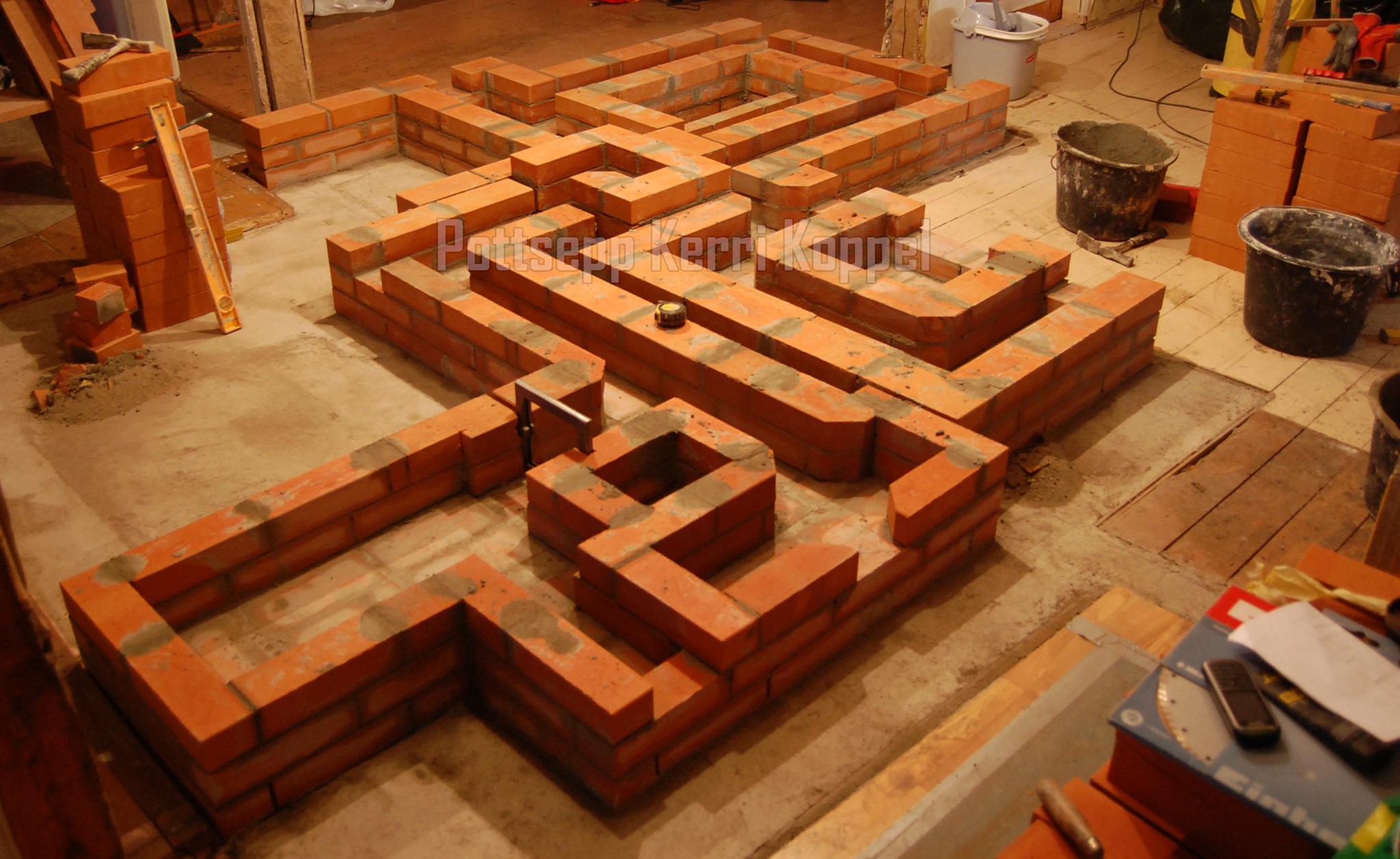

Köögikombaini esimene tuleproov. Valmis keetma, praadima,küpsetama, kütma. Halupuu, gaas, elekter. Kahte esimest on võimalik varuda tagavaraga. Esimest kütuseliiki on varuna juba aastateks. Ehitusjäägid on saetud, lõhutud, laotud kuivama.

Ma näen seal ahju põhja, 2 korstent siis vist leivaahju ja lesot ja soojamüüri põhjasid. 1 kahtlus on pliidi asukohas.

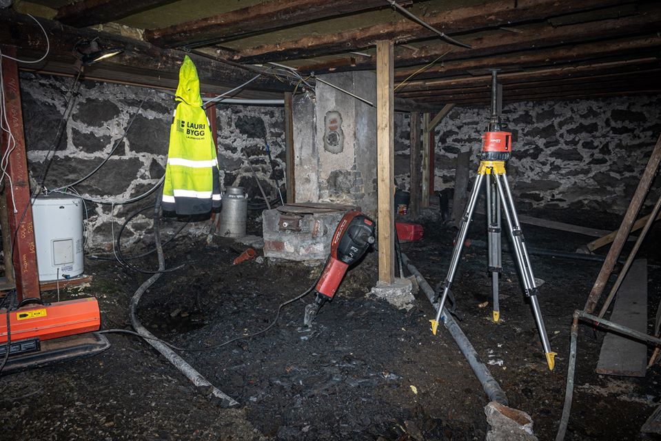

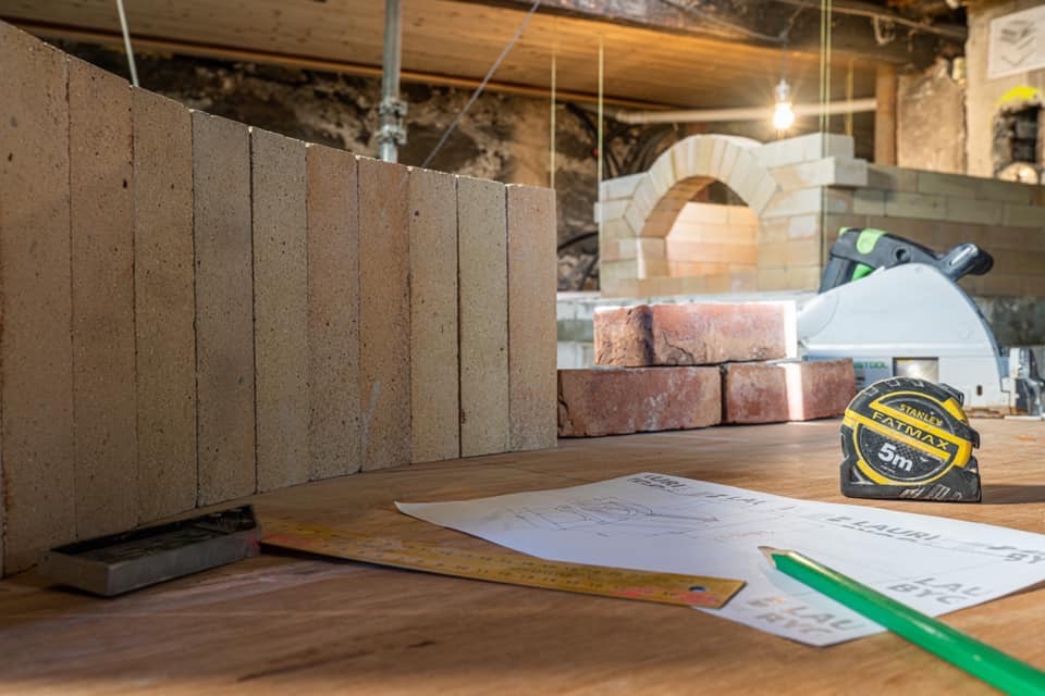

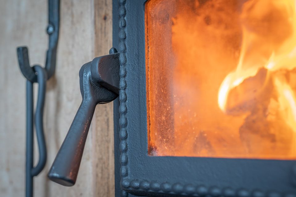

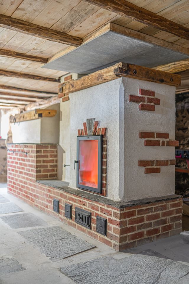

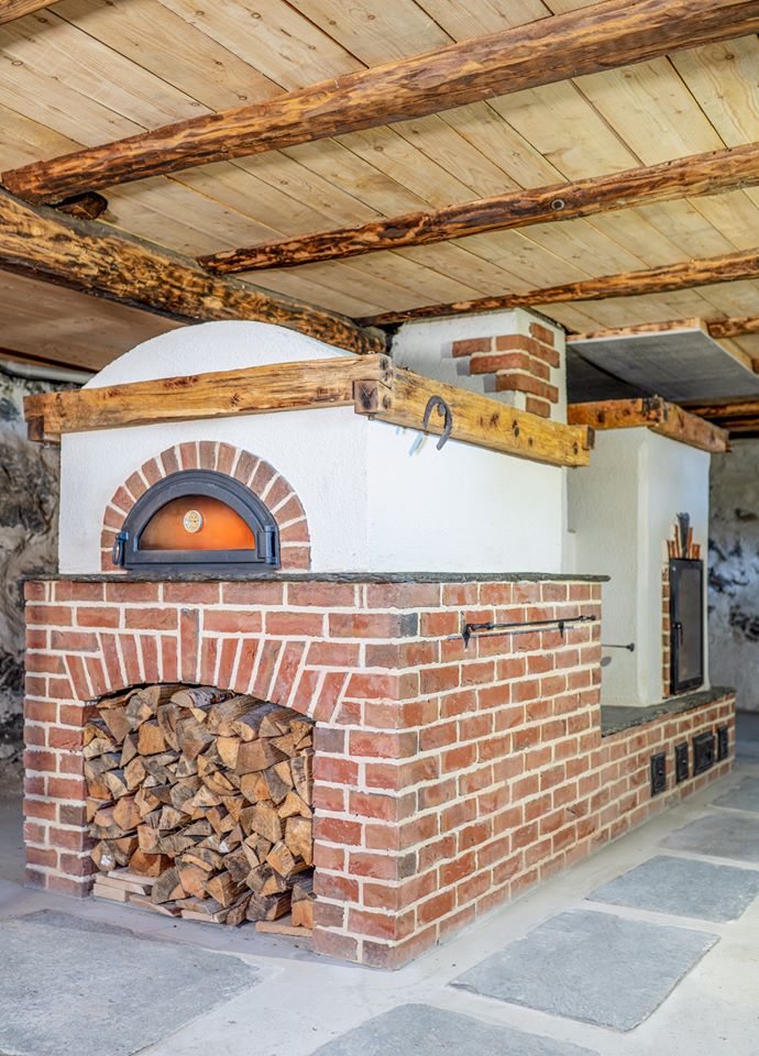

Norras, enamus materjale Eestist.

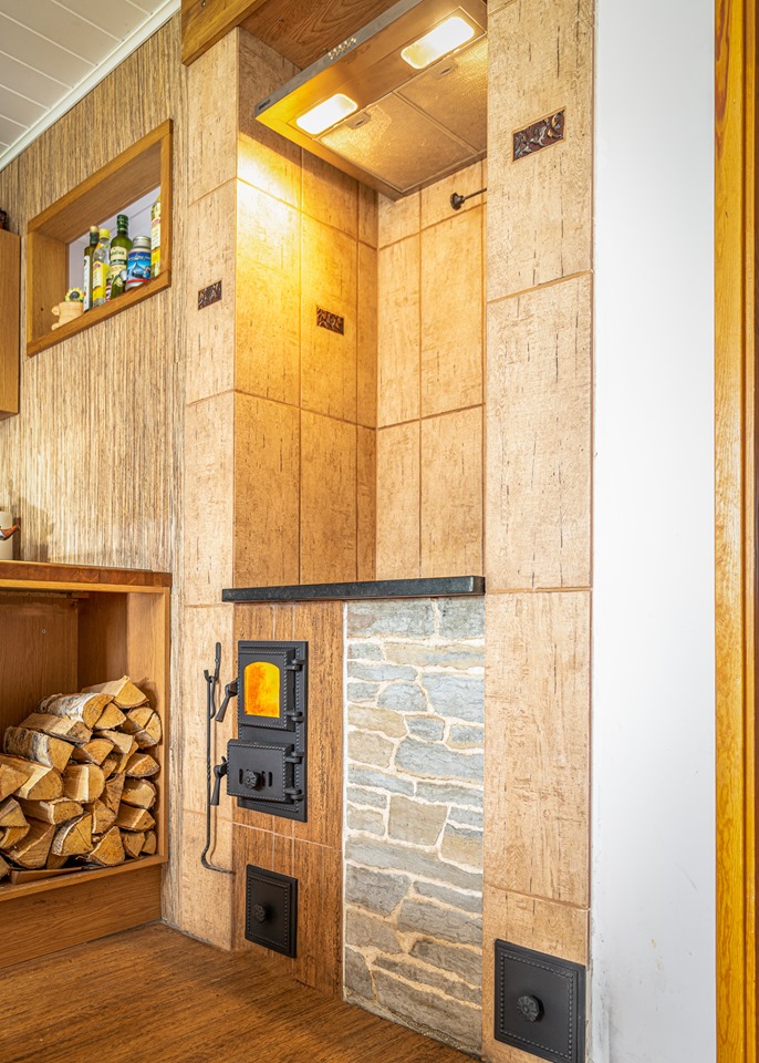

Pottsepastuudio
Enne nüüd.

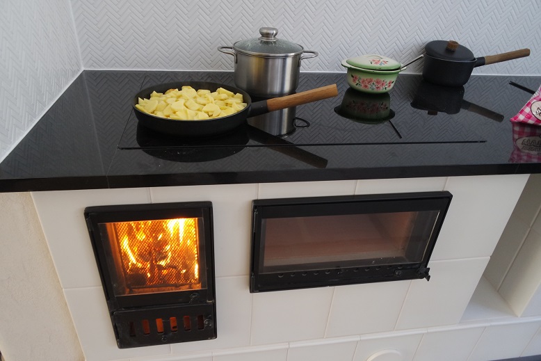

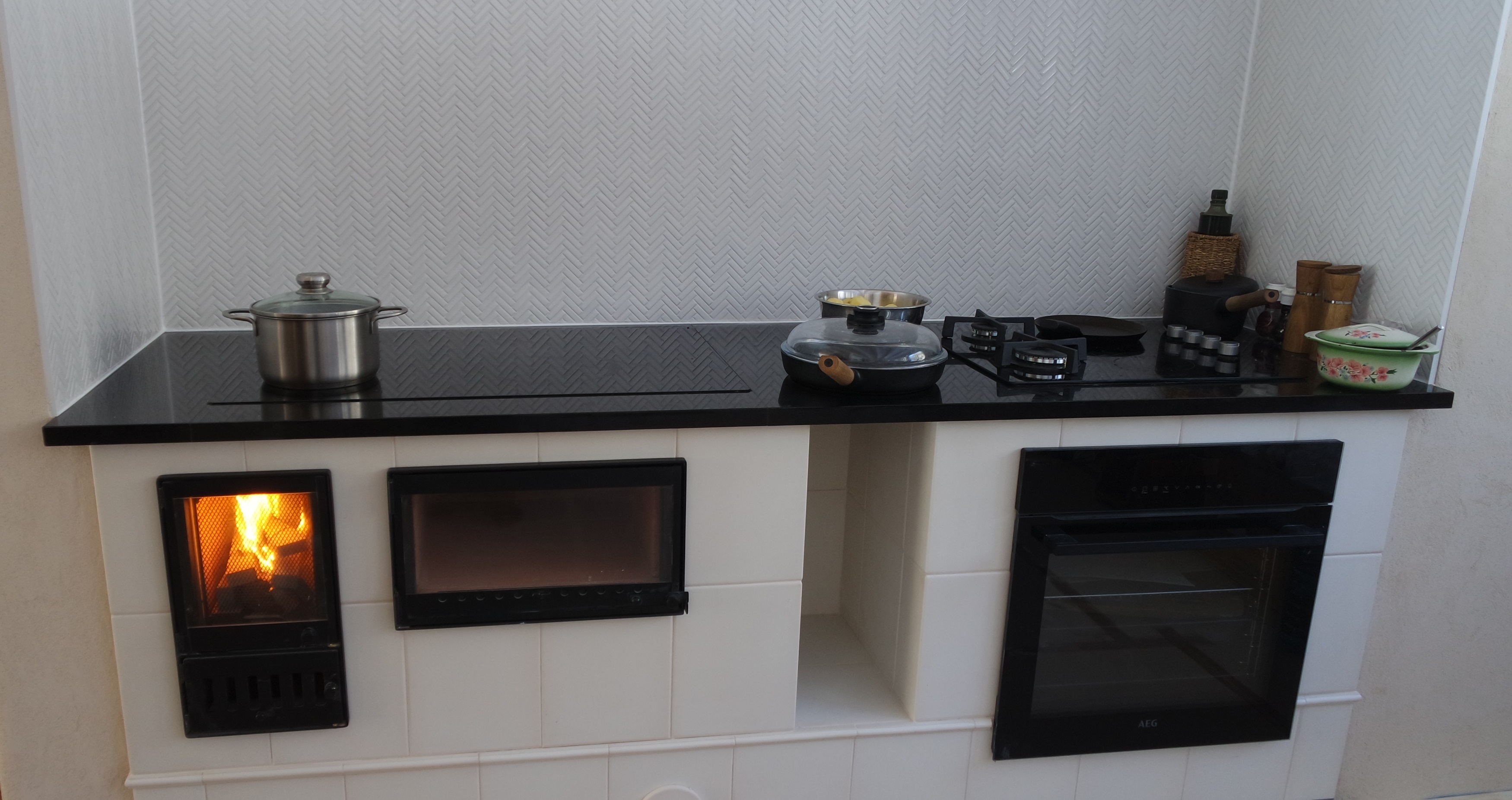

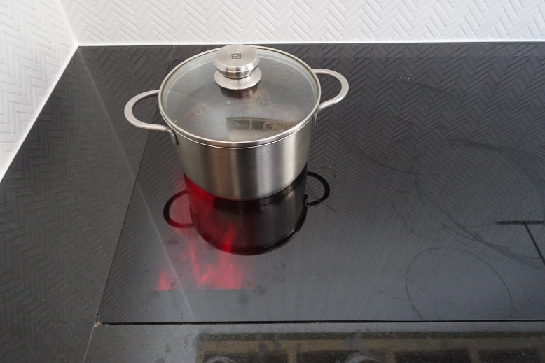

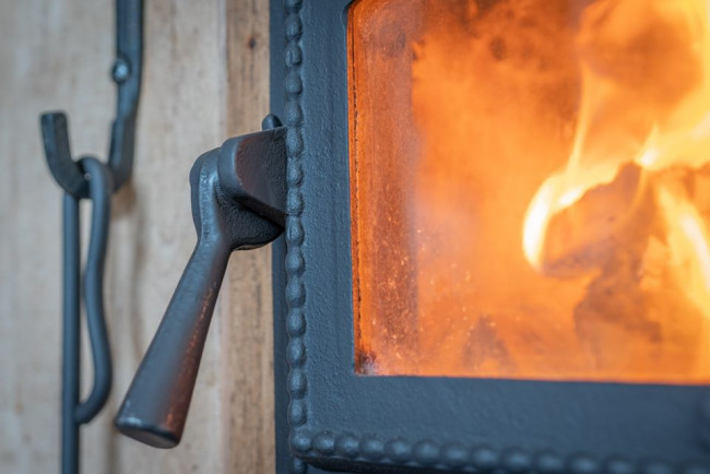

Mõned pildid puupliidist. Keedab ja kütab.
