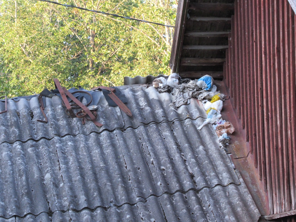

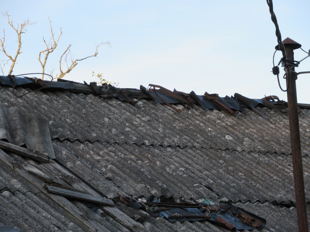

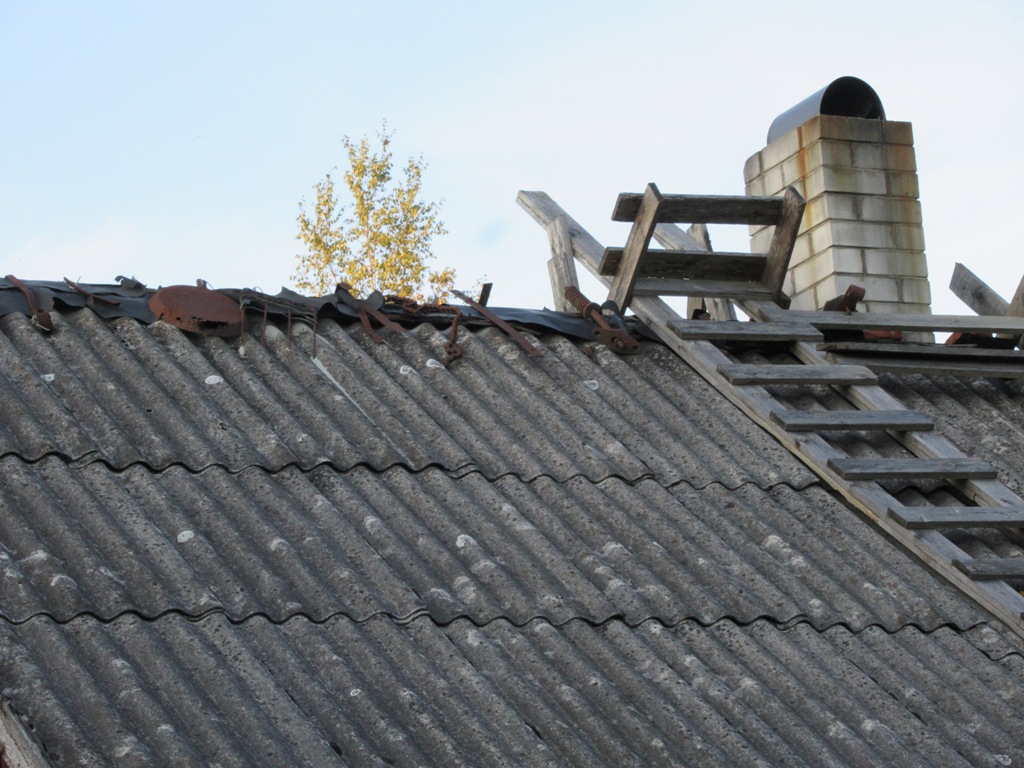

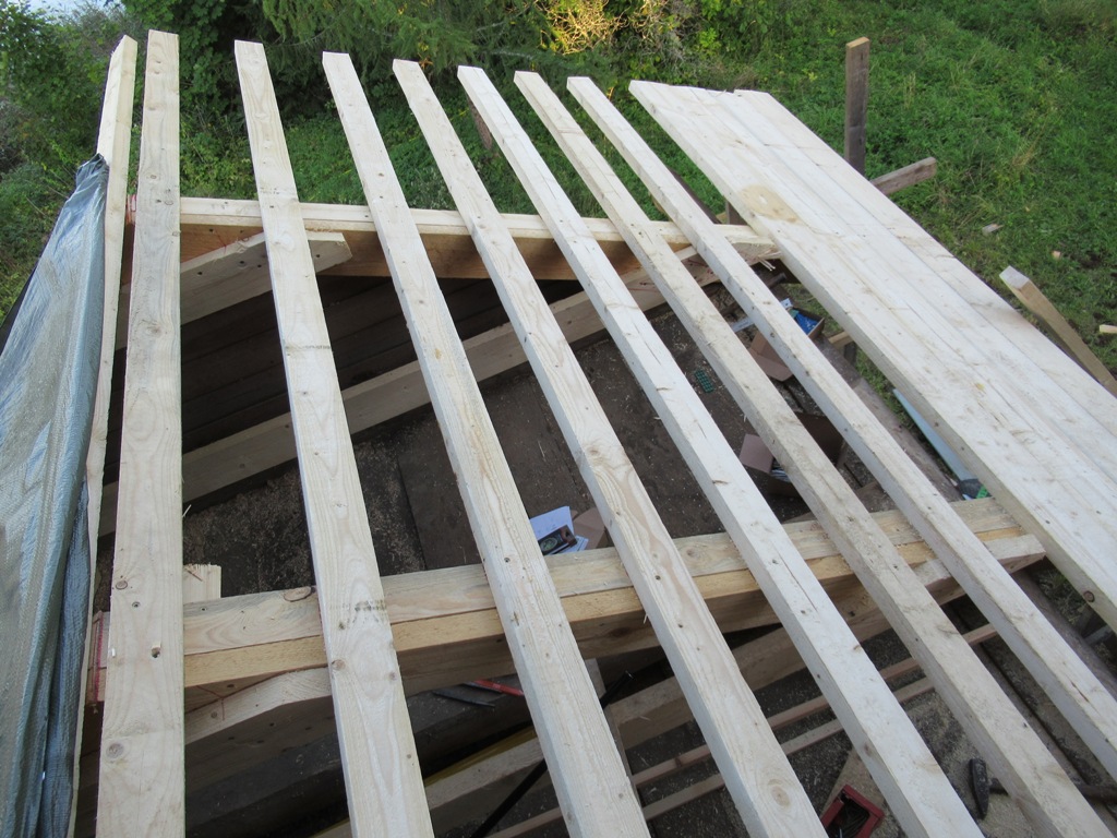

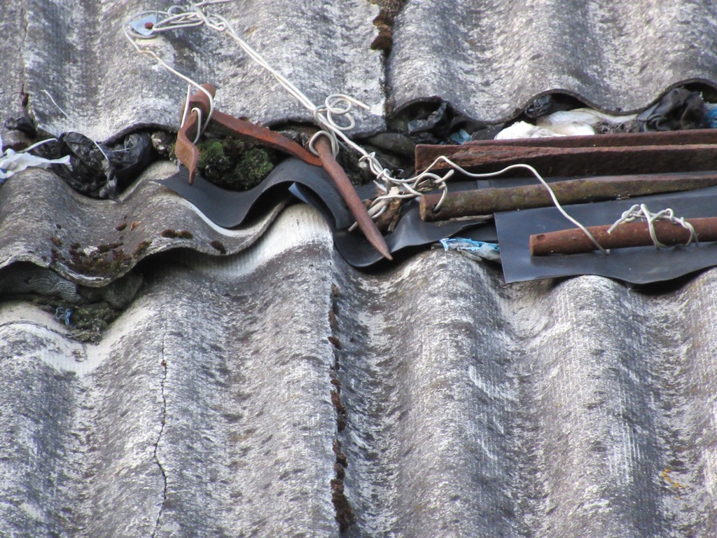

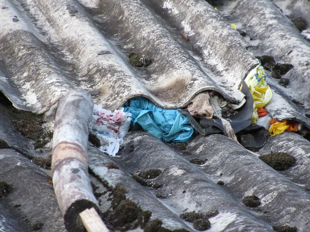

Kiire kommentaar tänasest päevast. Jõudsin ühele poole roovitise valmis. Roovitis sai tihe seetõttu, et otsmisest küljest tuleb räästas vana katuse järgi umbes 70 cm ja sedavõrd lai räästas vajab tugevamat alust. Lisaks ise on ka seal hea turnida, kui tihedam redel all on. Tegin pildi ka veel laetala ja sarika kinnitamisest ja joonistasin punase markeriga umbes välja kasuliku pindala, kuhu saab naelu taguda. Kõhutunde järgi naelutades mahtus koos kruvidega kokku 11 kinnitusvahendit. Ehk siis täielik müstika, kuidas on võimalik sama palju kinnitusvahendeid 5x10 prussi taguda, nagu raamatus kirjas oli, et fermi diagonaals seda vajab. See selleks, lihtsalt üks lahendamata juhtum minu jaoks. Klõpsasin pildid ka.
Klõpsasin naabrimehe katusest ka paar pilti. Korstna otsa tegime paar aastat tagasi ära, kahju et sellest pilti ei teinud tol korral. See oli täielik kunstiteos.
Naabrimehe eterniit on aastast 1978 ja enda oma ma ei teagi , aga naabrimehe sõnul oli eterniit peal 72 aastal, kui tema sinna elama tuli. Ehk siis vanus kisub 50 aasta kanti. Tundub, et 40-50 aastat ongi eterniidi eluiga.

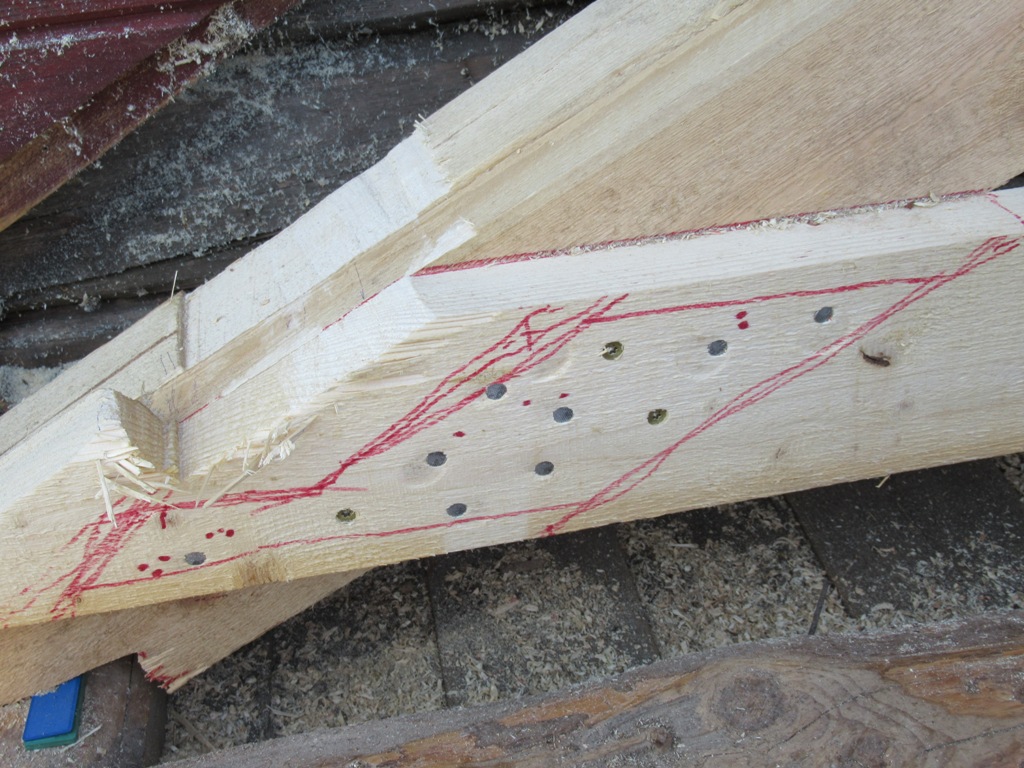

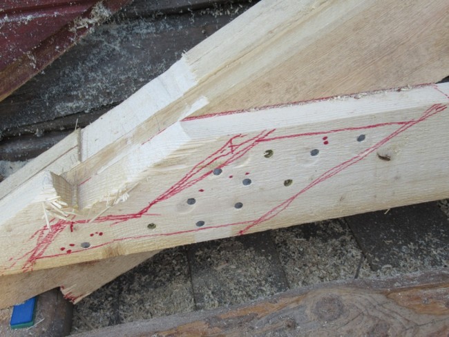

Sellised laetala ja sarika ühendused olen mina küll senimaani oma lolli peaga teinud keermelati ja mutriga ning kui on olnud kartus, et midagi võib paigast liikuda siis olen lisaks pannud sinna vahele ogaseibi.. Mul pole lihtsalt niipalju haridust, et hakata välja arvutama kasulikku pinda kuhu naelu taguda nii, et kogu talaots on nagu sõelapõhi. Ferme tehakse minuteada tehases naelutusplaadiga mitte ei toksita sinna sisse kümneid naelu. Aga kõigel sellel pole ju mitte midagi ühist ei betoonitööde ega ka peldikupõrandaga?
T25
Postitusi: 1294
Liitunud: 14 Mai 2007, 13:15
On tänatud: 16 korda
Re: Betoonplaadi valamine
Seal polegi midagi arvutada, lihtsalt kahe puittala kokkupuutepind on see, kuhu saab lüüa arvestades naelutusreegleid. Puidu otsast pikkikiudu 15D ( D naela diameeter ) ja ristikiudu ma täpselt enam ei mäleta, aga vist 5D puidu servast. Ja siis veel naelte omavahelised kaugused piki ja ristikiudu 10D ja 5D vist olid. Andmed Tiit Masso väikemajade raamatust. Igal juhul päris sõelaks tuleb taguda, kui jõud on suured. Nagu varem mainisin, siis Masso raamatus on mainitud puitfermi 5x10 prussist , mille diagonaalis tekkiv jõud oli 2 tonni ja vajas 12 tk 5mm naela, et seda vastu võtta ja turvikut, mille mille toetuspunktis oli vaja 4 tonni vastu võtta ja sinna läks 4 tk 20 mm polti. Mina olengi siit enda jaoks lahti mõtestanud selle niimoodi , et tabelist vaadatuna oleks mulle sillet vaadates sobinud kindlasti ka 5x10 pruss, kuid ühendust on tülikas teha nii väikese ristlõikega prussile ja seetõttu ma alati kasutan suuremat ristlõiget , et ühendusi oleks parem teha ja saaks naelu , polte , kruve rohkem hajutada.
Polti ma ei kasutanud, kuna suhteliselt väike katus on ja kõhutunne ütleb, et pole vaja. Garaazi katusel ma aga lõin maas sarikad kokku ja fikseerisin poldiga ära ja siis pärast tagusin naelu ka veel juurde.

Väike kommentaar katuse ehitamisest kah. Lendasin roovitise kaldenurgaga kergelt persepolisesse. Omast arus tegin kõik hästi, panin sarika tippude järgi kõige ülemise roovi paika, vaatasin veel loodiga ka natuke , et enam vähem oli loodis ja siis paugutasin kõik kinni. Nüüd kui hakkasin aga täisnurka välja mõõtma, kasutades phytagorase teoreemi, siis jooksis räästas ühest otsast 15 cm kaugemale. Sama jama ka majapoolses otsas, kus tekkis oma 15 cm vahe sisse, et kui alt läheks eterniit vastu seina, siis ülevalt laiutaks 15 cm vahe sees. Selge see, et nii ei saa panna ja otsustasin kaldesse panna plaadid, lõikasin sarika otsast üle olevad roovid sama pikkuselt maha ja hakkasin plaate sobitama. Ütleme nii, et asi on ikka päris pekkis ja tuju nullis, kuid kuidagi katsun selle katuse seal enam vähem normaalselt peale panna. Peaasi, et läbi ei saja. Teisel pool panen roovi kohe natuke teise kalde all jooksma, et sellist jama ei tekiks.
