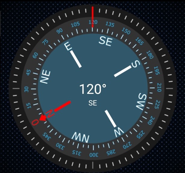

Soov paigaldada paneelid katusele. Kui palju kaotaks võrreldes Lõuna suunaga?
thumbnail_Screenshot_20200119-165608_Compass Galaxy.jpg (89.62 KiB) Vaadatud 6302 korda

Päikesepaneelide puhul +-15 kraadi lõuna suunast ei ole probleem. Rohkem siis kaotad toodangus. Toodang on siinus nurgast aga päike ei püsi kah taevas vaid liigub ringi.
Paneelide soetamise hind on võrfeline ju võimsusega ja toodang on samuti võrdeline võimsusega. Seega rohkem paneele ei tähenda paremat tasuvust. Ainsana on hinnavahe üksikostu ja hulgiostu vahel. Kui teatud hulgikogusest saad soodsama hinna siis tasub just see minimaalne hulgikogus osta.
Kuna kõige parema elektrihinna saad siis kui katad omaenda tarbimist siis tasub osta vaid omaenda võimsuse katmise jagu. Rohkem osta pole mõtet.
Turgu solgib toetusskeem, näiteks seeaasta eraisikud päikesepaneelide toetust vist ei saa, seega tuli toetuse saamiseks võtta maksimumkogus. Sama on äridega - mahu määrab toetuse maksimumsuurus.
