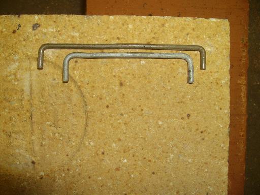

Re: Hobipottsepp toimetab
Postitatud: 15 Dets 2010, 21:04
Postitas motamees
Tubli igati. Kastmine annab ahjule tugevust ja puurimine/töötlemine on kergem.
Klambrid on kena valmis koputada mingi metallitüki sisse puuritud augus. Siis tuleb klambri ots kena täisnurk. Näpitsatega jääb see nurk kumeraks ja klamber võib järgmise kivi panekut segada.
Kui nüüd jälle seebikas ei peta, siis mina näen klambri ja kivi vahel valgust. Rauatüki sees lööduna sellist vahet seal pole.
Panin pildile mõlemad klambrid kõrvuti. Kusjuures näpitsatega tehtud klambril on kasutatud üleväänamise nippi. See peaks andma järsema nurga. Ma ei ütle, kumb on näpitsatega väänatud. Nagu sellest abi oleks.
Klambrite võrdlustest.
Klambri väänamine..JPG (39.88 KiB) Vaadatud 4943 korda
Postitatud: 16 Dets 2010, 10:36
Postitas stupiduser
Klambrid painutasin valmis tellise sisse puuritud augus.
Tööprotsess sama jõudlusega ja lihtne nagu metallist rakist kasutades, tulemus paraku sama kesine kui näpitsatega väänates.
Pean ikka trammirööpa lume alt välja kaevama...
Ega seda väga lõbus lõigata ei ole :twisted:
