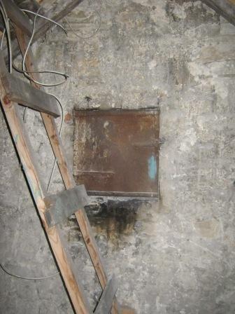

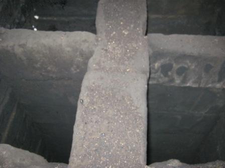

Ei saa mainimatta jätta ka ühte huvitavat ja eripärast korstent Haapsalus ( vanuist ka palju muidugi), millel on pööningul puhastusuks. Mees ronib suure korstna sisse kui tahab. Lõõrid muutuvad ukse juurest suureks toruks. Kuna tegu kõrge majaga, siis selline süsteem tõmmet ei vähenda( igatahes toimib edukalt ja hooldamine ka igati mugav). Sellise asja ehitamine oleks ka tänapäeval ( kõrgetel majadel) mõeldav, sest korstna hooldamine iga ilmaga lihtne ja ohutu.Ainult, et pealt võiks koonusesse minna.
Luuk korstnas.jpg (30.81 KiB) Vaadatud 8861 korda
Lõõrid korstnas..jpg (19.22 KiB) Vaadatud 8861 korda

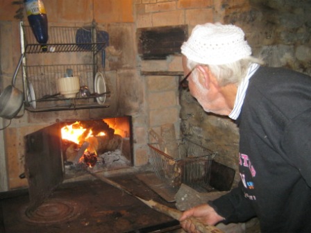

Vana mees ja vana ahi! Mees nagu Etgar Valteri raamatust.
Anatol Sügis oma talus..jpg (43.65 KiB) Vaadatud 8539 korda
Ahju segamas.jpg (47.32 KiB) Vaadatud 8539 korda

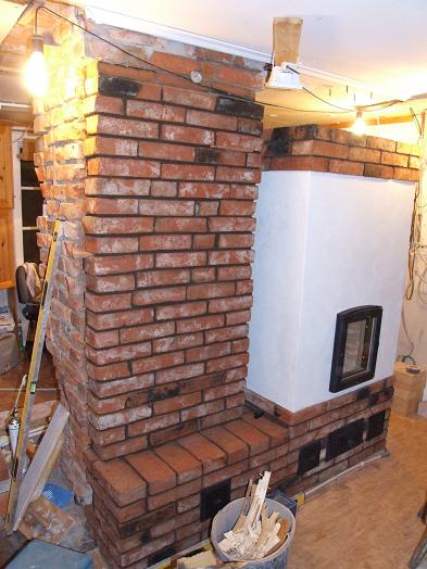

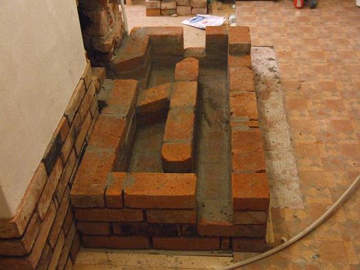

Ega eriti pole jah. Käivad mind isegi vaatamas. Ükpäev käis mingist ehituskoolist restauraatorite õpirühm mind külastamas.
Neil nagu puudub selline ahjukultuur, nagu meil. Enamuses on ostetud ahjud, pliidid, kaminad.

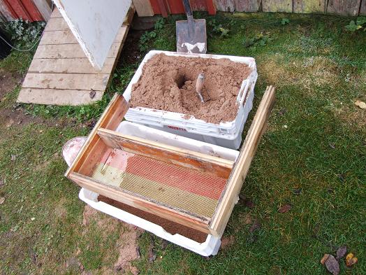

Seoses vandade kivide panekuga oli segukulu tunduvalt suurem, kui ma arvestasin ja kaasa võtsin. Läksime siis lähimast suurest linnast (Pipi kodukant) savisegu otsima. See oli omaette katsumus. Savist ei tea keegi suurt midagi. Lõpuks ikke leidsime poest, mida kõige esimesena olime külastanud. Läksime ostma tavalist müürisegu. Selle kätte saanud, nägime mingeid vanu jõupaberist kotte. Küsisime, mis seal sees on? Laomees (mitte see, kes hommikul oli) vastu, et see on savi. Olime õnnejunnis. Võtsime sealt ühe katkise koti, millele tehti veel 50% alet. Objektile naastes käisime naabrusest liiva ka toomas. Sõelusin seda liiva ja mõtlesin Robi Soomes tehtud ahju peale. :lol: Ta ka sõelus seal savi ja liiva ahju tegemiseks. Vahe ainult selles, et mina sõelun pliita jaoks.
Jube hea on seletada, et see ahjutüüp on välja mõeldud Rootsis juba 1700 aastal. See äratab usaldust. Rootsi asjad on ju kõikse paramad.
Kokku võttes - elu on huvitav. Ja fika on iga nati aja tagant. :good:
Pliita kerkib.
Pliita kerkib.
Pliita soemüür.JPG (42.65 KiB) Vaadatud 7857 korda
Nagu Robi.
Nagu Robi.
Segu tootmine.JPG (73.43 KiB) Vaadatud 7857 korda

Tore Motamees!! Tore ja veneime on ka see, et savi poest leidus... sest Soomes polnud savipulbrit tõepoolest kuskilt osta ja valmis savisegu oli ka väga üksikutes kohtades.Viimaks sain tuttava keraamiku kaudu kuivanud keraamikasavi ja lõpuks sain sellest väga head savisegu, millest tegin ka kolde ( mul oli töös Soome ainuke reheahitüüpi ahi, mis elumajas).
Üldiselt ma sõelun alati vana ahju lammutamise savi ära ( vältides tahma sattumist kogutavasse) Uue segu sisse lisan siiski poole jagu uut liiva ja paraja portsu savi ja tsementi ( savi õige kogus tuleb käega katsumise kogemusest ja kellu peab peaaegu puhtaks jääma).

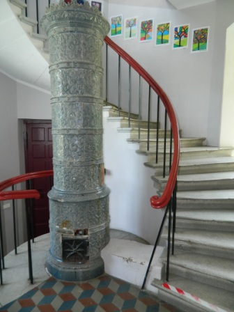

Vasalemma mõisas asetseb huvitav ahi aastast 1893. Huvitavaks teeb asja see, et ahjul on alaühendus, mis läheb trepiastmete alt läbi. Kahjuks hetkel ühendus pole enam toimiv.
