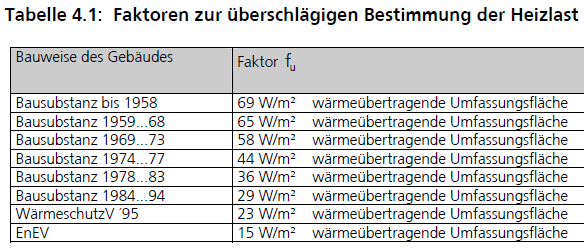

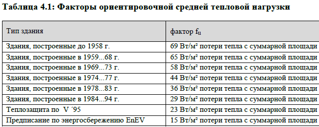

Koit esitas väga õigustatud küsimuse? Lisan nii vene kui saksa keelse TR OL teemakohase tabeli, et küsija saaks küsimuse konkreetselt formuleerida.
TR OL tabel.PNG (35.84 KiB) Vaadatud 6344 korda
TR OL tabel 4 1.PNG (30 KiB) Vaadatud 6344 korda

Ega need tabelid ei pruugi valed olla aga pottseppadel ei ole nendega kahjuks küll suurt midagi teha. Nad ju iseloomustavad üldist soojustarvet eri ajajärkudel ehitatud majadel aga ega see veel ju ei näita konkreetse maja vajadusi.
Huvitav kust see tabel pärit on? Ilmselt olenevalt maast erinevad need eri aastate näitajad vägagi suurelt.

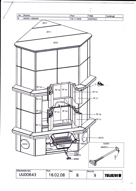

Lisan ka pildi teemast ,millega sa pead murrad ja mille tööpõhimõttetest foorumikülastajatelt arusaamist nõuad. Äkki aitab tööpõhimötte selgitamisel ?
Aasta arv näitab lehel ülal,millal käsipidi teemaga tutvust tegin.
Ja tervitusi Olenüüd´le telefonikõne eest.
Teatepulk vastu võetud.Lugemist tekkinud küllaga.Mõni teema isegi lugemist väärt ,teemade pealkirju vaadates.Kas aga sisu kah on ,eks näis.
Kokkupuude pildil siis teemaga niivähe et see sisu on juba saksa šamotist ja suletav kolderest on juba kah mängus .šamottplaadid asetsevad kahes kihis ja kihtide vahel on rull-laagri rullid ( vähemalt peos hoidmisel tundusid need sarnanevat nendega )distantsihoidjatena .Õhk eelsoojendatakse šamottplaadi taga olevas õhuvahes ja suunatakse plaatide vahelt koldesse
TK1 2009.jpg (121.03 KiB) Vaadatud 5850 korda

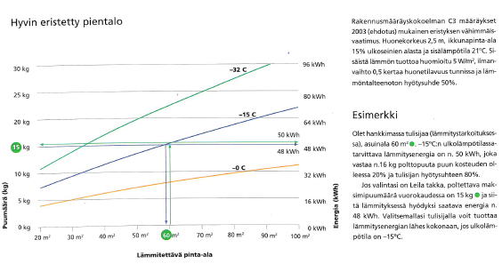

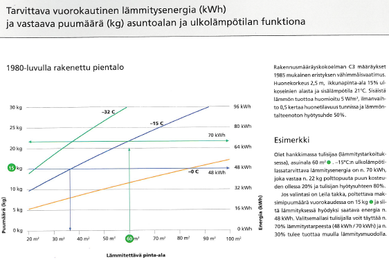

Viimasel ajal on korduvalt siin foorumis mõni pottsepp võrrelnud enda ehitatud kütteseadmeid steatiidist ahjude tootjate ahjudega. Kas nende nägemus siis erineb oluliselt TR OL määruse tabelitest?
1980 luvulla rakenettu pientalo.PNG (119.46 KiB) Vaadatud 5742 korda
Hyvin eristetty pientalo.PNG (77.95 KiB) Vaadatud 5742 korda

Sina võid ju tabelihull olla aga pottsepal pole nendega küll suurt midagi peale hakata. Mitte ükski sarnane tabel ei näita milline MINU maja soojatarve (tulenevalt ehituskvaliteedist ja ehitusaegsetest soovidest) on! Alles PEALE majaga tutvumist võib meistrimees hakata aimama millise hoonega tegu mitte ehitusaastat ja tabelit vaadates.
Need tabelid kõlbavad vaid üldiselt iseloomustama eri aegadel ehitatud majade soojapidavuse miinimumtaset.
Mis maa eramuid iseloomustab see venekeelne tabel?

Venekeelne tabel pärineb saksakeelse TR OL-i tõlkest ja käsitleb seega tabelis toodud aastatel Saksamaal ehitatud maju.
Re: Ahjude ehitamine EN 15544 standardi järgi!
Oletan et Lääne-Saksamaast jutt. Või kuidas?
Mida on selle tabeliga peale hakata Kükametsas elaval pottsepal kellelt tellitakse Värskas asuvasse eramusse ahju? Või Tambovisse?
Mis on selle tabeli väärtus väljaspool endist Lääne-Saksamaad?
