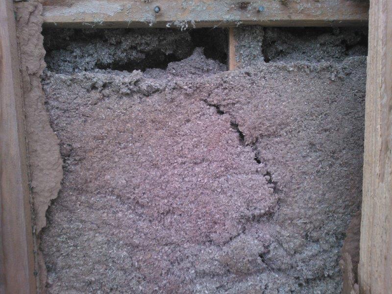

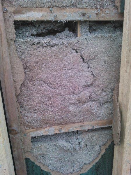

Ülerõhu all mõtlesin seda, et tuba on seal ikka väga soe ja mida soojem tuba seda suurem on sooja õhu pressimine konstruktsiooni ja seda rohkem läheb ka toas olevat niiskust seina. Võtsime nüüd ka selle seina lahti mis seal oli tehtud ja tulemus päris hirmus, enamuse kohtades oli tselluvill vajunud kokku pea 10cm jägu ja sealt ka see niiskus liikus tuuletõkkeni ja jooksis sulamise ajal mööda tuuletõket alla ja samuti oli enamus tselluvillast korralikult märgunud (villa seinas oli 35-40cm)
Niiskus oli lausa nii huvitavalt liikunud, et kohad kuhu oli paigaldatud savikrohv oli tselluvill punakaks määrdunud, kogu 35cm paksuselt kuni tuuletõkkeni välja.
Tselluvilla jaoks oli tehtud üsna tihedalt risti-rästi sõrestik, et vähendada vajumise ohtu aga sellest ei piisanud (sõrestik ca 60*60 sammuga)

Aiai, kas oleks võimalik pilte ka jagada, just vajumisest. Saan aru, et see niiskumise probleem ei ole villa enda mure vaid see, et ohtralt on savikrohvi seina visatud ja õhutõket pole järjepidavalt toa pool enne tselluvilla olnud?

Reevo kirjutas: ...sooja õhu pressimine konstruktsiooni.... ja seda rohkem läheb ka toas olevat niiskust seina.
Välispiirded ehitatakse õhutihedad, muidu toimub õhu konvektiivne liikumine.
Koos sellega tõesti liigub ka niiskus (paraku ka soojus). Antud tingimustel toimub tõesti kondenseerumine tuuletõkkekihis. Tegemist puhtalt ehituspraagiga.
Reevo kirjutas: Niiskus oli lausa nii huvitavalt liikunud, et kohad kuhu oli paigaldatud savikrohv oli tselluvill punakaks määrdunud, kogu 35cm paksuselt kuni tuuletõkkeni välja.
Siin kahtlustan vee,kapillaarset liikumist savikrohvist
(sest aurustumise ja kondensatsiooniga ei tohiks sellisel määral savitolmu kaasneda). Eks targemad täpsustavad.
Siit aga järeldus, et ükski soojustus ei ole konstruktsioonivigade ega äärmuslike olukordade suhtes "lollikindel".
Muuseas- millisel kujul see tselluvill seal seinas asetses?

Imelik kirjutas: Siin kahtlustan vee,kapillaarset liikumist savikrohvist
Ei ole tark vee aurustumise ja kondensatsiooniga seotud teemades, aga teades savikrohvi paigaldusel kasutatava vee koguseid nii väiksel pindalal ja ajaühiku jooksul, siis selles kapillaarses liikumises peavad sinu kahtlustused paika. Vist, ei tea ise ka täpselt, sest olen ka vee kapillaarse liikumise dünaamika teadmisetelt tume junn. :)

Pilt 1

Pilt 2

Imelik
Postitusi: 1360
Liitunud: 13 Dets 2008, 00:41
On tänanud: 33 korda
On tänatud: 83 korda
Re: Tselluvill ja aurutõke
Selliseid pilte teemadesse oleks rohkem vaja. Tänud veelkord Reevole.
Toonitan, et ma olen diletant ja mul puudub igasugune pädevus olukorda hinnata ....
... aga näen ühte mõttetut konstruktsiooni.
Vertikaalpindadel ei saa kasutada materjale,millel on omadus kokkuvajuda. Ehk ei aita ei märgpaigaldus, kuivpuiste ega ka sektoriteks jagamine (antud juhul isegi halvendas olukorda).
Horisontaalpindadel (millel on lisamise võimalus) aga küll.
Võib-olla hr. A.Piirfeld oskab öelda- kas oleks aidanud ....
... kasutamine? Muidugi peale selle, et konstruktsioon oleks ehitatud ka õhutihe.
Tere. Ei tea materjalide kokkuvajumistest eriti palju, aga oletan, et antud kontekstis on vajumine märgumisega seotud. Miks aga märgub ei ole nii lihtne vastata. Küsijal on oma kinnisidee (ja vastus juba ette teada) tselluvilla mittehingavusest ning muid versioone ei taha kuuldagi. Lugupidamisega. Alar Piirfeld
