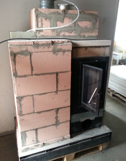

Wolfshöher Tonwerke sai oma UmweltPlus ahjukolded ka Austrian Stove Fitters’ Testing and Research Instituuudis (VFH) testitud.
UmweltPlus kolle läbis testid Österreichischer Kachelofenverbandi laboris Viinis.PNG
UmweltPlus kolle läbis testid Österreichischer Kachelofenverbandi laboris Viinis.PNG (550.24 KiB) Vaadatud 7055 korda

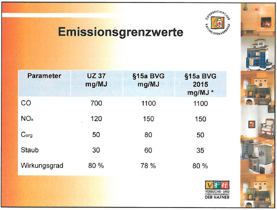

Euroopa Liidus tervikuna on eesmärk, et ehitatakse keskkonnasõbralikke ja säästlikke ahjusid, pliite ja kaminaid. Kes ja kuidas selle eesmärgi Eestis saavutab näitab aeg? Algus seegi, et ahju kolde ehitusmaterjalide valikul nende omadustest ja sobivusest enamus pottseppi juba aru saavad. Pottsepp võib ju projekteerida kõik õigesti kuid kui tellija nõuab ehitamist tööstusšamotist, siis soovitud tulemust ka ei saavutata.
Näiteks Austrias aga on karmistunud nõuded juba vähem kui kahe kuu pärast reaalsus.
1 jaanuarist 2015 Austrias.PNG (341 KiB) Vaadatud 6694 korda

Andrus Schults kirjutas: Näiteks Austrias aga on karmistunud nõuded juba vähem kui kahe kuu pärast reaalsus.
Kas need sinu promotavad Austia nõuded kiidvad ka Danieli ahju heaks? Kas Danieli ahi vastab EN 15544 normidele? Energiasäästu nädala üritusel kütame äta? Mõõdame siis üle, mul riistad kaasas. Kutsu kogu publik ka kohale.
Saame õpetatud meestelt teada, millised kogemused neil on nüüd edasi pakkuda.

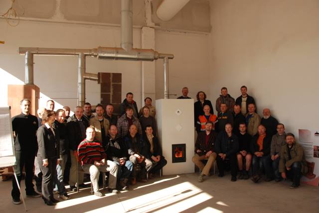

Ma tunnen pildilt mitut meest, kes ehitavad Unibuildi koldeid. Saaks ka teada, kes ehitab Daniele?
Wienerbergeri pottseppade pidus ei teadnud küll keegi kedagi .
