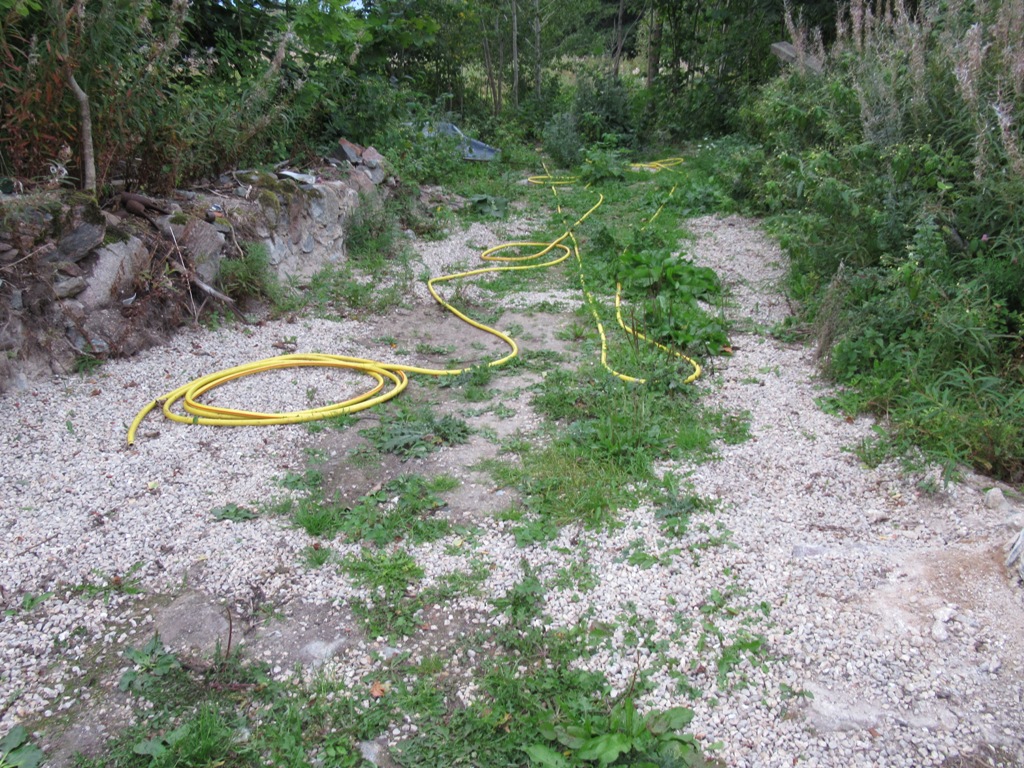

Kiire kommentaar siis sellest, mis vahepeal on toimunud. Veranda katus on 99% valmis, vaja veel harja ja otsaplekid panna, siis saab sellele kõrvalepõikele punkti panna ja peldikuga edasi minna. Tegin ka mõned klõpsud, osad neist küll veidike teemavälised.

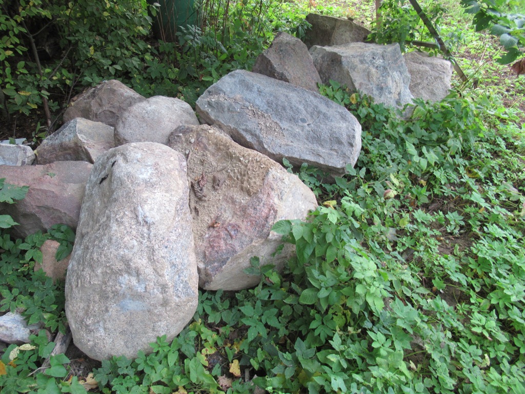

Sissesõidu tee betoonimasinale. Viskasin kildu alla ja ilma killuta oleks masin sinna raudselt kinni jäänud. Pildi pealt võibolla pole näha, aga kalle on päris korralik, lisaks maakivi hoone kivimüüritise vana jälg, mis toimis tõkiskingana, olgugi , et mõlemalt poolt kildu kõvasti peale viskasin, masina mass lihtsalt oli nii suur, et kild vajus kokku.

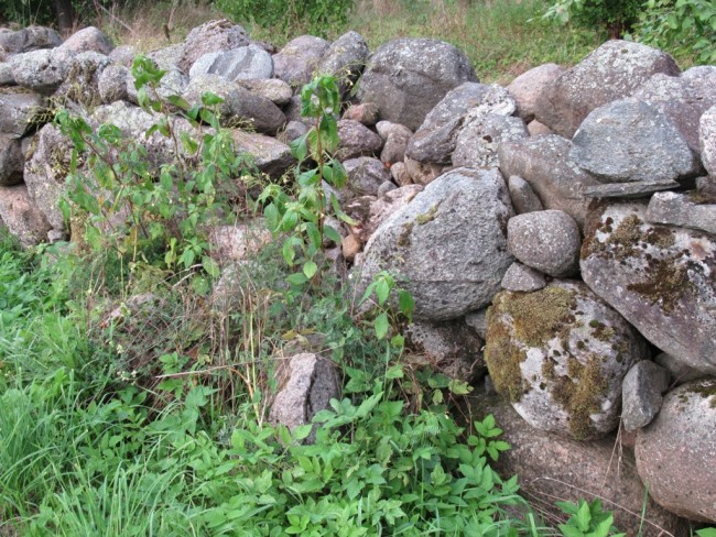

Need kivid tõmbas kopp vanast vundamendist peldiku esise planeerimisel välja. Parajad jurakad ikka vanal ajal maa sisse pandud. Tegin klõpsu ka vanast puurimisjäljest, mille abil kive lõhki ajati. Millega nad seda rohkem kui 100 aastat tagasi tegid, ei oska öelda.

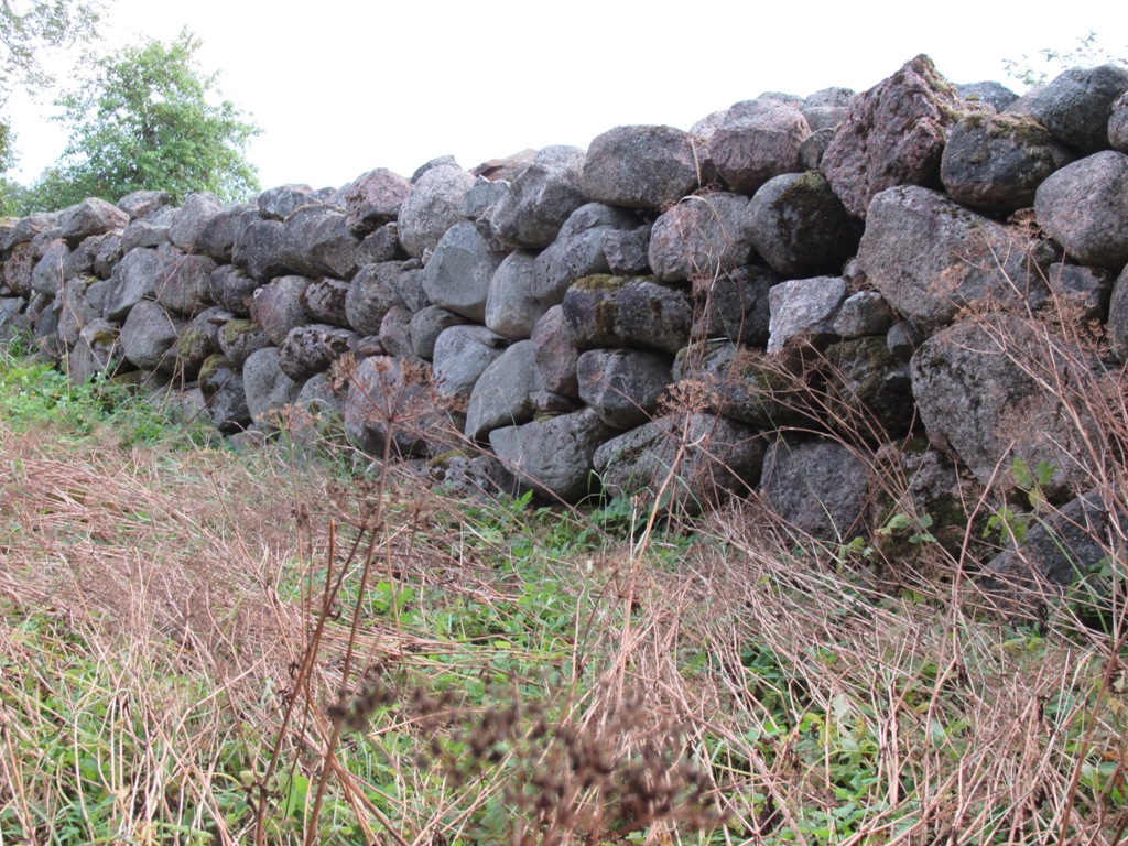

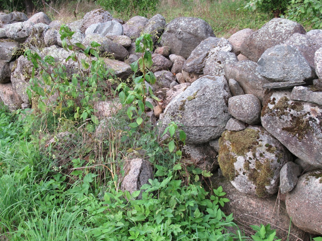

Kuna neid kive on päris palju mul seal varisenud , siis tegin klõpsu umbes 15 aastat tehtud kiviaiast, kuhu ma siis neid vedasin.

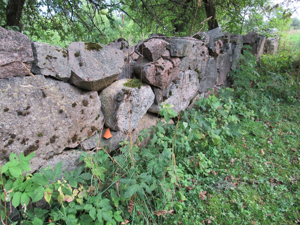

Plaan oli hea, teha kiviaed, mis peaks eluaja vastu, kuid nagu ikka, asi läks kohati tuksi. Kõige esimene ots , mis ma tegin, sai liiga sirgelt laotud ja nüüd on hakanud välja vajuma.
Selle koha alla jäi vana känd, mis ära mädanes ja võttis osa aeda kaasa.

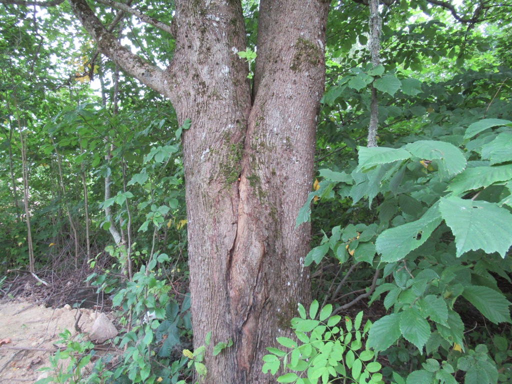

Pilt puust, mis ähvardab pooleks minna ja peldikule pähe kukkuda. Sellele on vaja mingi vits ümber teha.
Kiiremas korras hakkan nüüd saalungit tegema, sest märkamatult on suvi vahepeal läbi saanud ja kaugel see talvgi enam on.

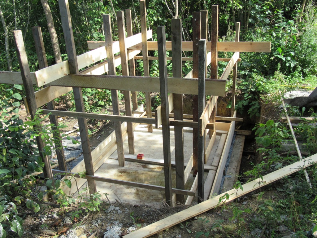

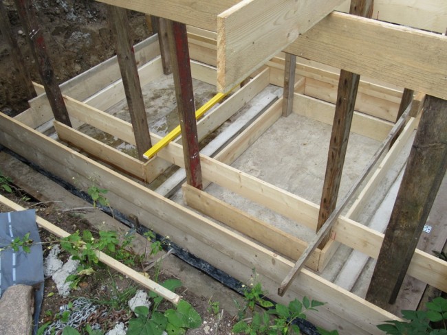

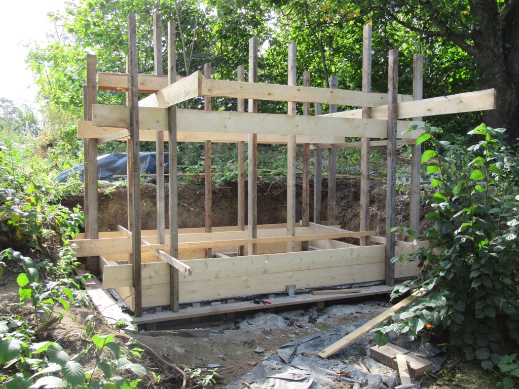

Täna alustasin saalungite ehitust. Välimise ringi alumise laua sain jooksma ja nurkadesse prussid ka püsti. Homme katsun sisemise ringi postid paika panna ja ka sellele alumise ringi laua jooksma saada. Siis pole enam miskit muud , kui lauaga ülesse poole tulema hakata. Hetkel veel ei tea, kui kõrgeks valada. Maapinda on eespool meetri jagu, kuid see tundub natuke liiga vähe olema, tahaks lampkasti kõrguseks ikkagi 1.2-1,3 m saada. Maapinda saab pärast kõrgemaks tõsta. Küll aga on vahepeal tekkinud küsimus, et kuidas saalungit kindlustada, et betooni mass laiali ei vajutaks. 3 küljes saaks kasutada maapinna tuge, kuid neljandas küljes mitte ja see tekitab probleemi. Plaan on teha laudadest või prussidest vitsad mingi vahega. Allpool on rõhk suurem, seega sinna paneks vitsasid tihedamalt, ülalpool on rõhk väiksem ja sinna läheks suurema sammuga. Küsimust tekitab aga see, kas 2,1mx3,2m mõõtmetega saalungit sellisel kujul vitsadega ikka saab piisavalt kindlustada. Tegin väikese arvestuse, kasutades oma nappe füüsikaalaseid teadmisi - betooni erikaal on ca 2.5 tonni/m3 ja 1,5 m kõrgune vundament siis avaldab rõhku 37500 N/m2. Lihtsam on siiski arvestada, et 1.5 m kõrgust vundamenti rõhub talla all 3.75 tonni/m2. Vedelal kujul betoon avaldab sedasamust rõhku ka horisontaalsuunas, päriselt siiski mitte niipalju, sest betoon ei ole vesi, aga enam vähem võib nii vist võtta. Seega minu arvestuste kohaselt, kui näiteks üks 3 m vits töötab 33 cm laiusele alale saalungi alumises otsas, siis sellele vitsale mõjubki jõud 3.75 tonni, mis lükkab vitsa väljapoole. Ja kuna vits on kinnitatud kahes nurgas, siis ühes sõlmes tekkiv koormus on 1,875 tonni. Siin ma veel ei arvestanud ka seda, et lühema külje vits mõjutab seda ühendust ka veel omalt poolt natukese väiksema koormusega enda sihis väljapoole. Ühesõnaga tundub mulle, et päris korralikud jõud tekivad nendes sõlmedes. Teine asi, et ma ei kujuta praegu omale ette, kas tolline 20 cm laiusest lauast tehtud vits hakkab läbi painduma keskelt . Hetkel tundub mulle, et neid vitsasid tuleb päris palju alumisse otsa laduda. Kel on kogemusi või mõtteid , võiks teada anda, mida arvata sellisel kujul vitsadega saalungi kindlustamisest.
