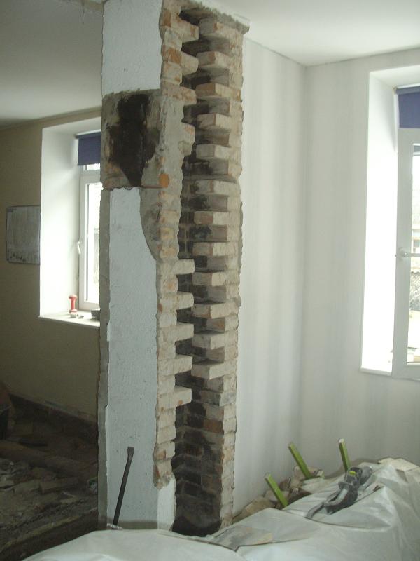

Mul on nüüd see korstnaehitus käsil ja mõtlesin, et küsin täpsemini järgi, mida annaks minu korstna puhul teha. Sellel majal oli enne lamekatus ja pärast hiljem tehti viilkatus nagu pildil näha.
Täna kiskusin katuselt lapi maha ja hakkasin vaatama, mis seal siis selle korstnaga teha annab. Tuli välja et korsten on nii läbi, et sain 6 rida kive käsitsi lahti võtta. Seega pean korstna kuni vana katuseni maha lammutama, seda enam, et terve korsten õõtsub, kui natuke nügida.
Korsten on nagu järgmisel pildil
Korstna lõõr on 11x15cm.
1. Kui panna panna sinna 11cm läbimõõduga toru sisse, kas siis oleks piisav tõmme ühe ahju jaoks?
2. Kui korsten on algusest peale laotud nagu ülal pildil näha, siis kuidas saab sinna veel ümbrist laduda?
3. Ja mis moodi seda koonust seal korstnas teha, kui suure gradiendiga? Või tehakse alles korstna otsa juures?
4. Kui korsten on 11x15 ja panen sinna 11-se toru, siis kui palju korstna otsas selle koonuse läbiomõõt oleks?
5. Kas katusest allpool võib ka kasutada müürisegu?
Palju küsimusi, aga ainult selleks, et mitte valesti teha :wave:

11x15 on suure ahju jaoks natike vähe ka. 11 toruga ma üldse ei julgeks mässata. No alates 16 torust võiks riskima hakata.
Omale katsetuseks aga võib ka väiksematega mässata. Kui on vähe, teed ümber. Ja jälle ja jälle, kuni õigeks saab.

Njah, aga mida siis ikkagi teha?
Korsten on alt ikka 11x15 ja seeg apole mõtet teda ka kuskilt vahepealt suuremaks teha, siis toimib see hoopis halvasti. Seega peaks ikkagi vähehaaval väiksemaks selle lõõri sealt tegema.
Kas keegi teab palju peaks 1m kohta lõõri vähendama, et kompenseerida gaasi mahu vähenemist?

Vahesein seest minema ja saama ühe korraliku lõõri.

Vana on tüüpiline "pasun" :-)
Viimase 3-4 reaga tõmbad umbes sentimeetri koomamale.
Ülemise randi tegemiseks valad kange seguga sisse võru.
Ja lased plekksepal vihma kaitseks kattepleki peale teha müüritisele.
Arvan ma....
See tähendaks aga seda, et selle vaheseina peab seest minema saama alates korstna-ahju ühenduskohast, mis tähendaks seda, et ma pean hakkama vana katust lõhkuma, et pääseda korstna otsast nii sügavale, et mahub seal viimalõõri juures tegutsema. Samas peaks vist nii ehk naa sinna kallale minema, sest kui korstent loksutasin, siis see loksus just paar kolm kivi allpool vana katust :?
Re: Vannitoa ahjuteost sai mitme ahju tegu
Hakka löhkuma ja kui paistab, et on alla välja kahtlane ka veel, siis tömba sydamerahuga ahjuni maha.Saad ju kive uuesti kasutada ja ladumine on puhas rööm :) !
Lembitu kirjutas:... et ma pean hakkama vana katust lõhkuma, et pääseda korstna otsast nii sügavale, et mahub seal viimalõõri juures tegutsema...
Tavaliselt on maja soojas osas korstnakivid korralikud. Niimoodi külge lahti võttes saab mustuse jätta ühte tuppa ja saab ka siseseina korda teha.
Vaheseina väljaopereerimine.
