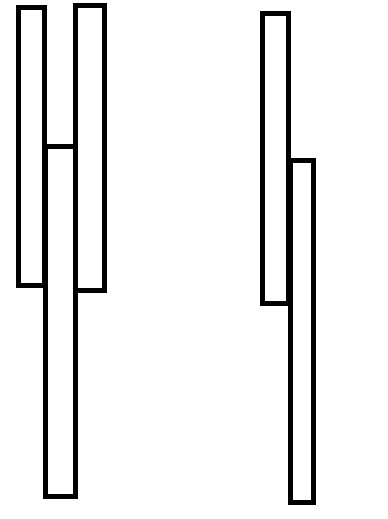

Selleks, et tekitada 2 lõikeline liide ei ole vaja 2 prussi panna...

Kas 2 liiteline ja üheliiteline ei ole sellised?

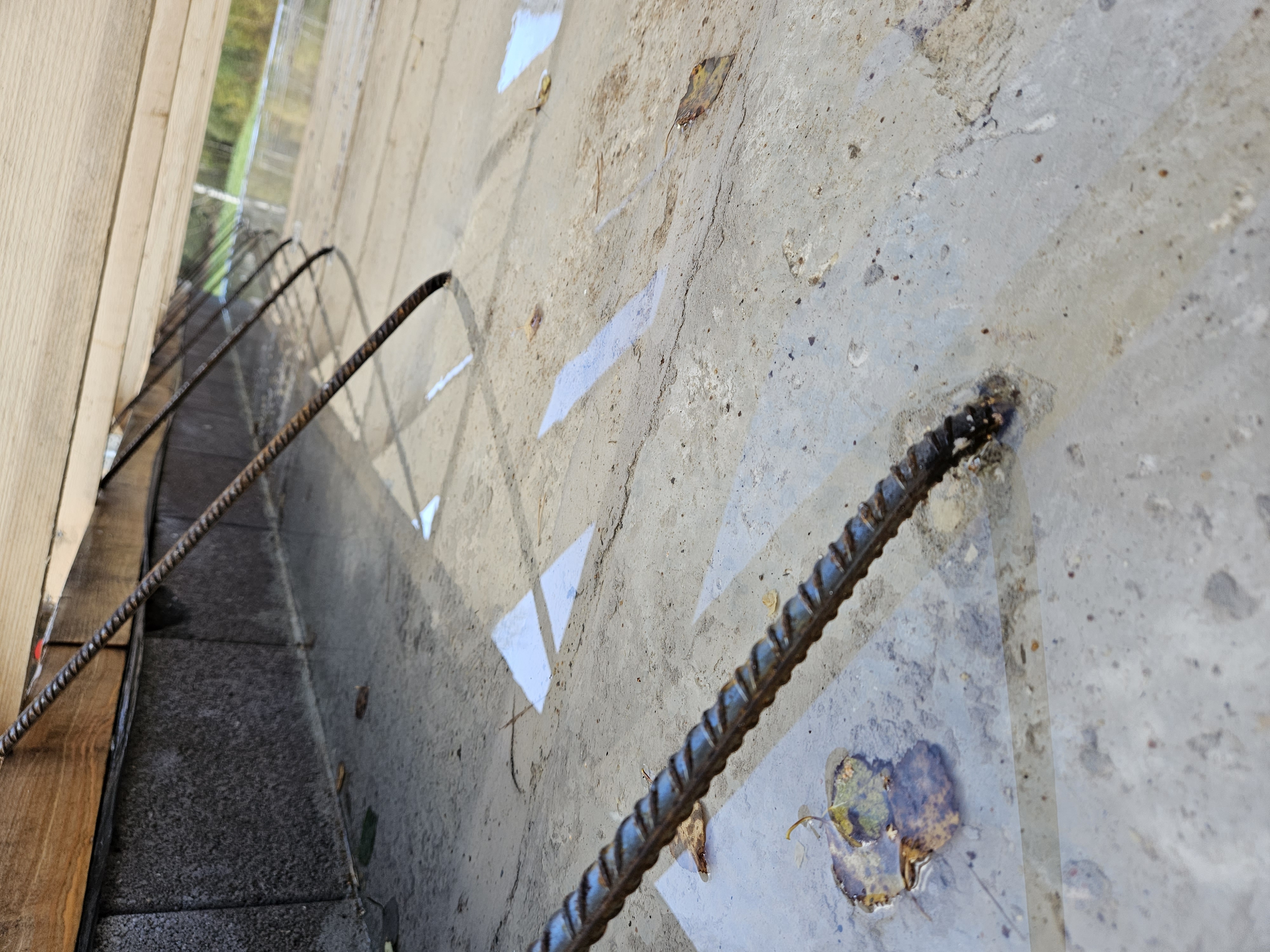

Plaan on puurida 12mm auk ca 10cm, nurga all, kohta kus ei ole õõnsus ja sinna sisse lüüa armatuur, toru torkad otsa ja väänad sarika suunas. Sarikat läbib polt, mille pea külge keevitan armatuurvarda.
Sel viisil saaks sarikad ja müürilati kinni, aga prussid lisaks isikliku vajaduse pärast.
See plaan on asjatundmatu

Kahelõikelise liite saab moodustada ühenduslappidega / ei pea selleks panema 2 elementi
JNE
Sellest ma saan aru jahh, aga antud juhul ei ole see ju vajalik. Mida see annab selle üksiku detaili suhtes, et ta otsast kaheltpoolt on ümbritsetud? Väikese eelise sõlmes, aga põhimaterjali tugevus jääb samaks...
Re: Sarikad seinal
Mida annab...
Annab väiksema kinnitite arvu
Annab võimaluse kinnitid paigutada vastavalt nõutavatele distantsidele
Elemendi kandevõime / elementide ühenduste kandevõime on erinevad asjad

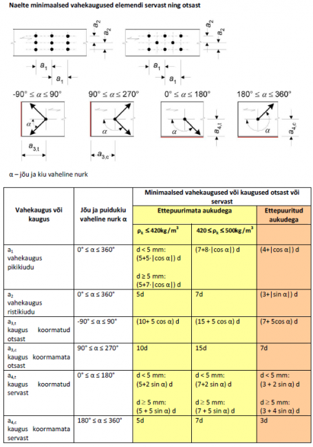

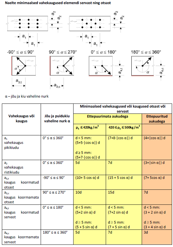

Naelte vahed kuni 5 mm läbimõõduga naela puhul pikikiudu 10 d ja ristikiudu 5 d (d – naela läbimõõt).
Poltide vahekaugused pikikiudu 5 d ja ristikiudu 3 d (d – poldi nimiläbimõõt).
Neid mahub sinna ju lööma küll ja veel, milleks puitu topelt panna? Siis vaja ka pikemaid polte ju....

Hiid kirjutas: 05 Okt 2023, 12:45 Naelte vahed kuni 5 mm läbimõõduga naela puhul pikikiudu 10 d ja ristikiudu 5 d (d – naela läbimõõt).
Pole täpne
On oluline teada ka kas tegemist on koormatud / koormamata otsaga / servaga ja lisaks naela läbimõõtu

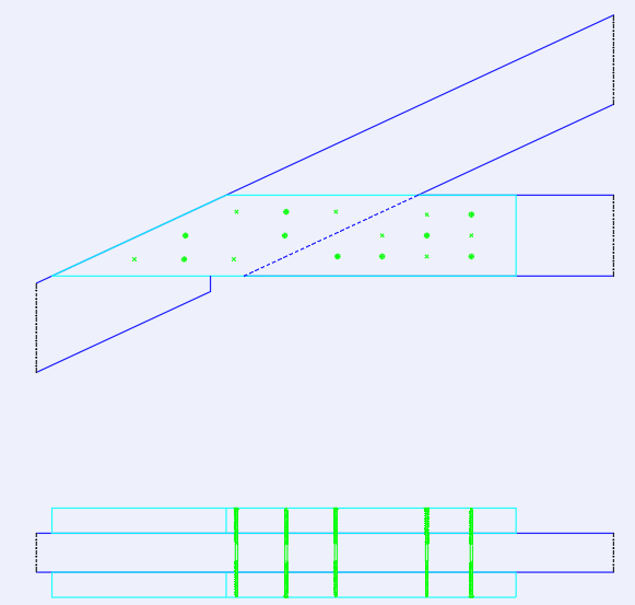

Ja nüüd joonista see sõlm välja...
Re: Sarikad seinal
Ühtlasi arvesta, et lisaks naeltele tahad sinna panna ka poldid
Ning lisaks tuleb veel arvestada kinnitusega müürilatile
So - joonista sõlm välja arvestades kõiki nõudeid / kinniteid ja siis vt kuidas need kinnitid sinna vastavalt nõuetele ära mahuvad

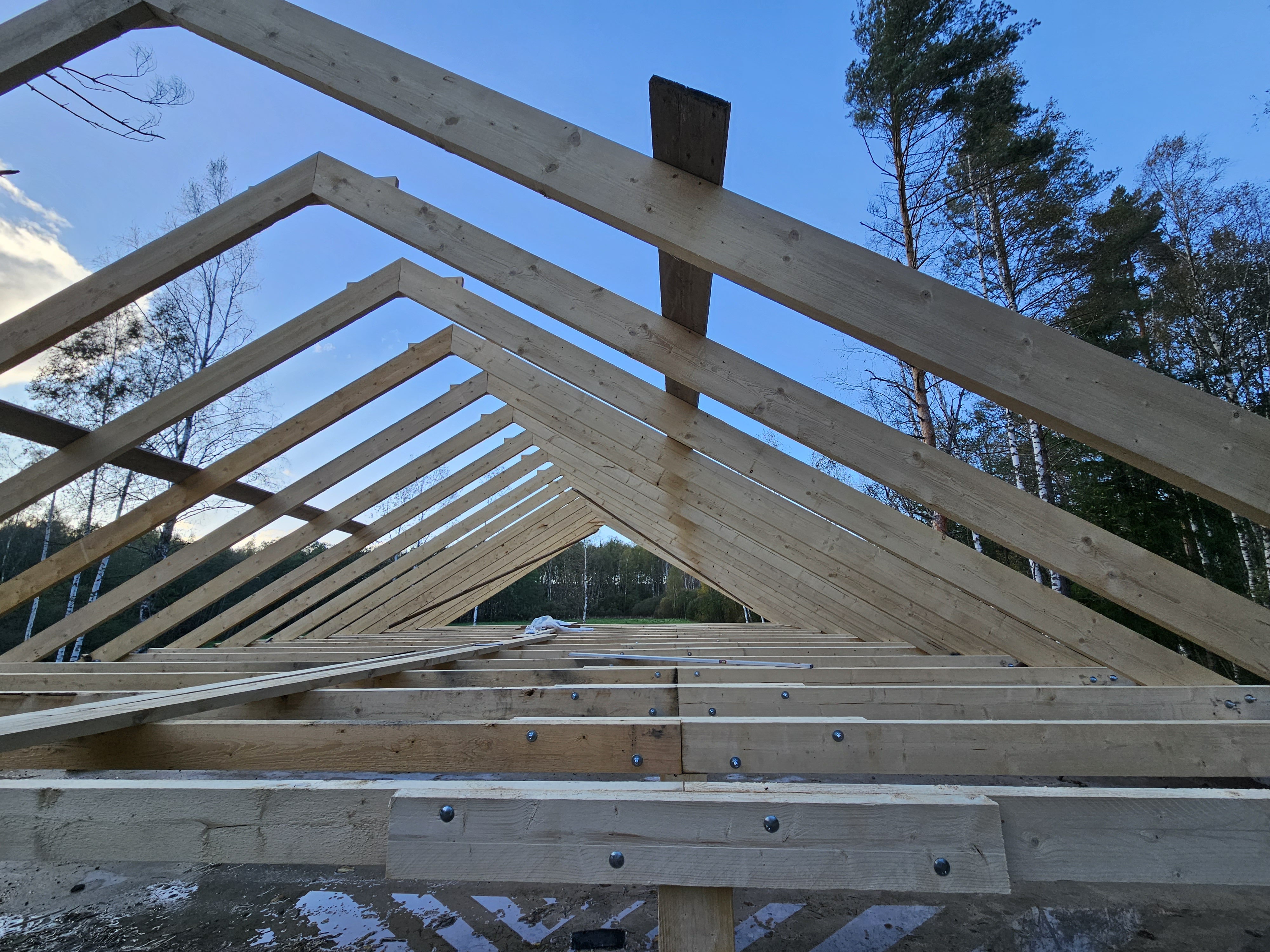

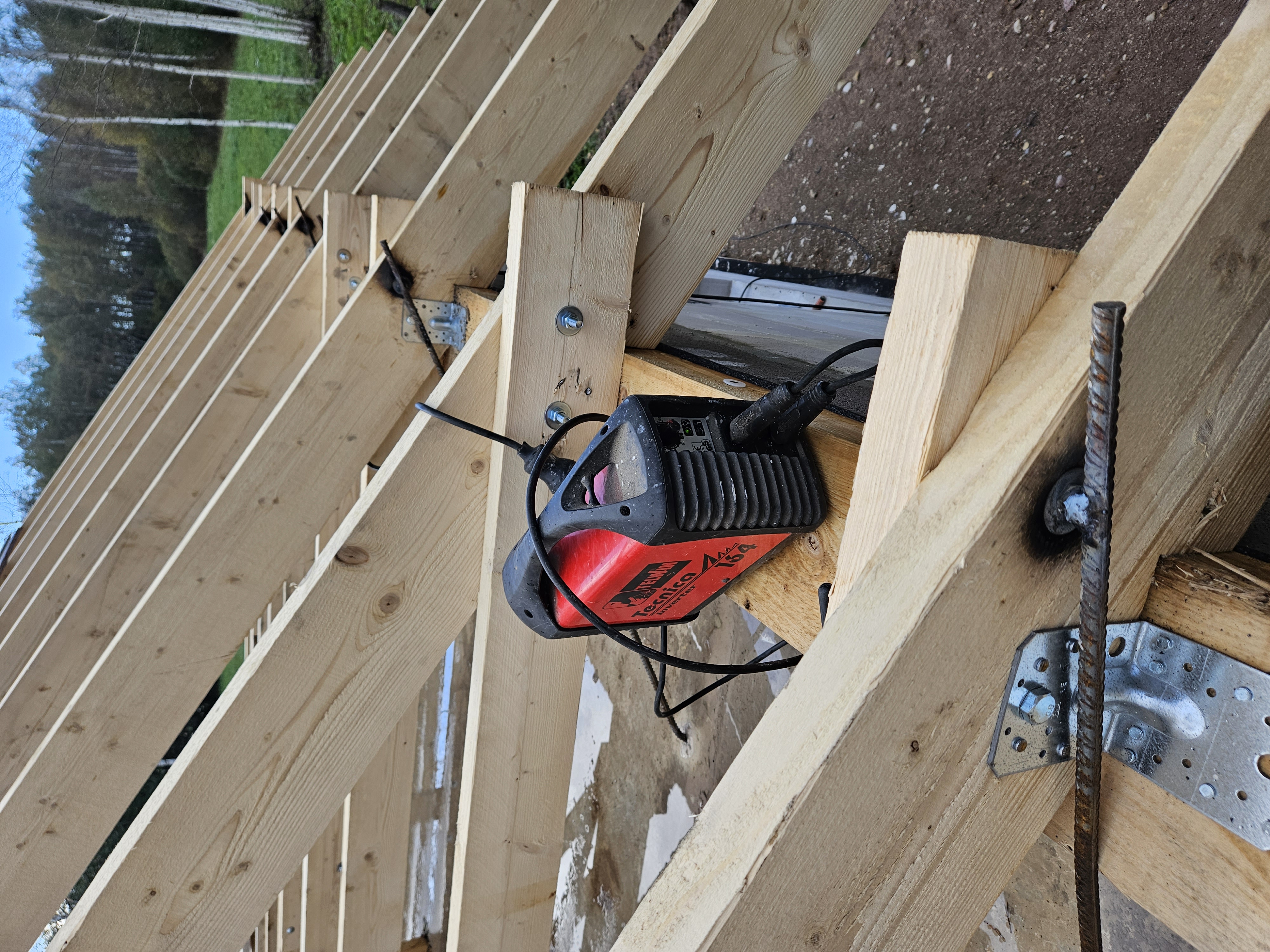

Vineeriga ei hakka jupsima, mul on roovimaterjali üle. Läheb siis mõlemalepoole sarikat.

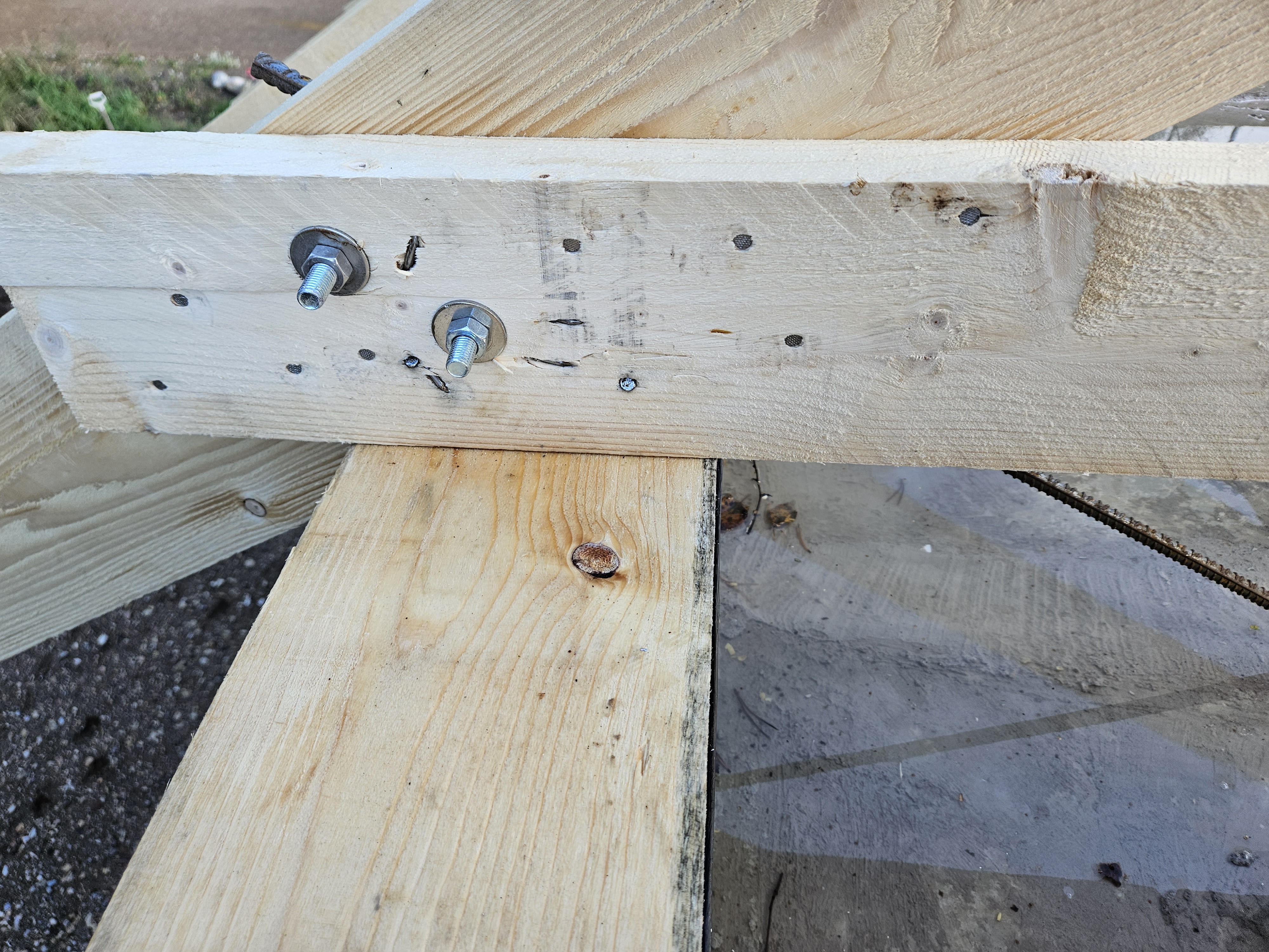

Hetkeseis on selline. Igasse sõlme 10knd naela poltidele lisaks. Ühelepoole panin seibi asemel 3mm nurgiku, et hajutada koormuseid. Peaks ehk kestma :scratch:

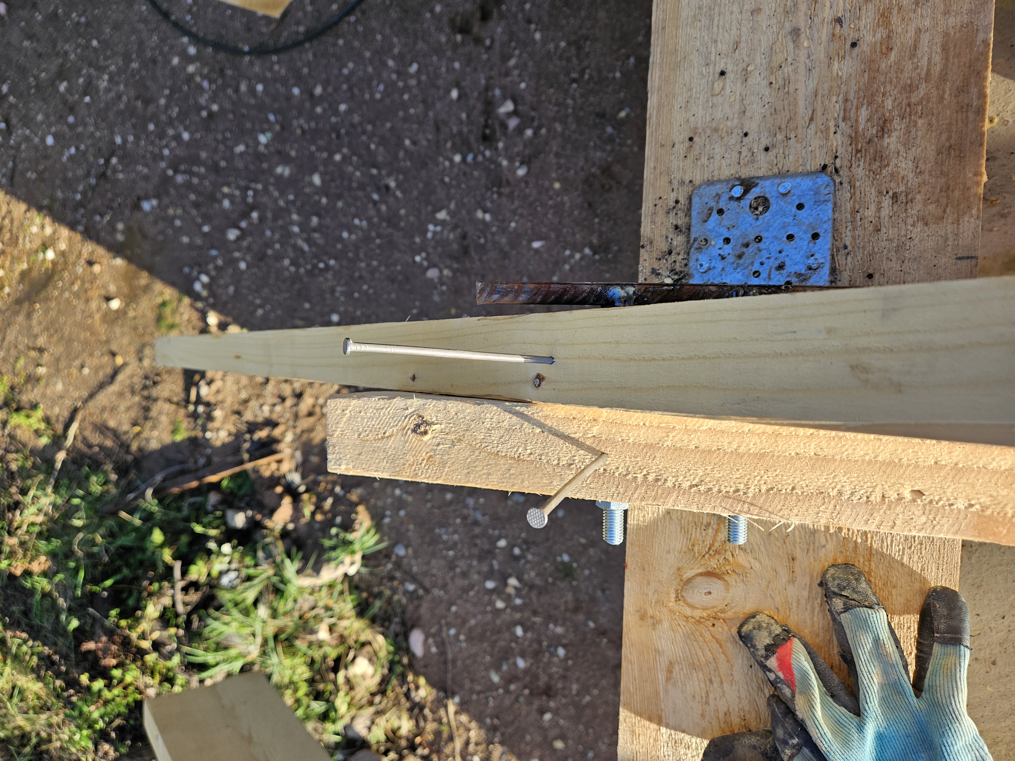

Kas viimasel pildil näidatu on mõistlik liigutus? Puuriks peenikese augu sisse ja uhmerdaks naela järgi, see siis üüratu rebimise takistamiseks, et polt ei pääseks puidus nii kergelt liikuma. Oleks poldile risti ees....

Re: Sarikad seinal
.....mis koonerdad ;) , peksa ikka need nurgikute vabad kohad ka naelu täis.....

Re: Sarikad seinal
pole probleemi, aga kas puidule see liiast ei saa olema`?

Re: Sarikad seinal
.....usun et selleks need augud seal ongi, muidugi insener xxx oskab kindlasti täpselt seda öelda.....
Re: Sarikad seinal
Juba praegu pole nõutavad distantsid "normikohased"
See, et nurgikul on avad ei tähenda absoluutselt seda, et need kõik võiks "naelu täis tampida"
Lisaks on kogu süsteemis "lookigaviga"
Kui jätkus on 2 polti siis piisab 2-st poldist ka räästasõlmes
Kui 2 poldist ei piisa räästasõlmes siis ei piisa ka jätkusõlmes
Kusjuures lisaks veel:
- jätkusõlm on lisaks tõmbejõule koormatud ka paindemomendiga - ka see tuleb poltidega vastu võtta
- selline terasankru kinnitus (keevitus poldi otsa) tekitab sõlmes sisejõudude ekstsentrilisuse millest tekib lisaks paindemoment - siit tekivad lisajõud
- puitliites kasutavad seibid peavad olema D min 3d e 3 x poldi läbimõõt
Nagu juba palju kordi varasemalt mainitud: mina oleks lasknud sõlmed inseneril kujundada
Ja endale nii ei teeks...
