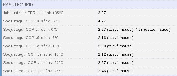

Mina pooldaks Fujitsu ASYA09LEC / AOYR09LEC-N, kuna tootja andmete järgi on - 25 C juures küttevõimsus 2,7 kW ja COP 2,4. Kui kellelgi on paremad näitajad antku tulla.
http://www.abckliima.ee/erakliendile/to ... ecn-nordic
Re: Õhksoojuspump
Postitatud: 29 Mär 2013, 16:29
Postitas madis64
ronn01 kirjutas:tootja andmete järgi on - 25 C juures küttevõimsus 2,7 kW ja COP 2,4.
Juba ammu on tõdetud, et vale peab olema hästi suur, et seda usutaks - kas peale tootja mõni sõltumatu testitulemus ka seda väidet toetab?
Edit: Lisan juurde veel viidatud allika kodulehel olevad tehnilised andmed:
Fuji COP.jpg (31.97 KiB) Vaadatud 5737 korda
ning minu mõistus küll ei võta, miks ma peaksin ostma seadme, mille COP on -10 kraadi juures (mida meie kliimas on suhteliselt palju) üsna hädine ning mis - üllatus, üllatus - -25 kraadi juures (mida meie kliimas juhtub ehk päev-paar aastas) tõuseb siinmail ennenägematule tasemele :scratch:

Kas oled kindel et teiste pumpade COP on -10 juures täisvõimsusel töötades parem?
Võrdle ka küttevõimsuse kõvera muutust välistemperatuuri alanedes.

rokikas kirjutas:Kas oled kindel et teiste pumpade COP on -10 juures täisvõimsusel töötades parem?
Ei ole kindel, kuid VTT-testitulemustes langes energia tagastustegur (arvestades ka sulatustsüklitele kuluvat energiat) sinna 2 kanti alles -15 juures.
(ei mäleta hetkel täpselt, kuidas seal see võimsuse kasutusaste määratletud oli).
Samas ostaksin enne ma siiski sellise pumba, mis -10 kraadi juures oma maksimumi omab (mida meil on "pidevalt") kui sellise, mille maksimum on tuunitud -25 kanti (mida meil on "suhteliselt harva").

Postitas Külaline
Ohhoo...osavõimsusel COP ligi 8
Siis tuleks ühe seadme asemel 2 osta, et tasuvusaeg kiireneks?
