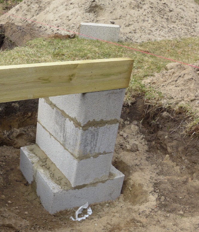

Tõstan vana teema, ehk on nende aastatega uusi teadmisi-kogemusi tekkinud. Ehitan enda abihoonele Fibost postvundamenti ja sellega seoses tekkis küsimus:
Kas Fibo plokkide nii maa-alust kui maa-pealset osa peaks kaitsma niiskuse eest? Mis on selleks lihtsaim-soodsaim võimalus? Praegu olen plaaninud posti ümbruse tagasitäite teha liivast ja ongi kõik. Aga kas peaks krohvima või kasutama bituumenmastikseid?

Omale tehes need postid mis otseselt vihma saavad krohviks üle ja taldmiku peale tekitaks seguga kalded et vihmavesi edasi voolaks aga enamaks küll põhjust ei näe.
Puidu ja ploki vahele loomulikult hüdro!

Ehitasin kõrvalhoonele 5 aastat tagasi fibost vundamendi (allapoole külmumispiiri ulatub ja armeeritud vastavalt tootja juhistele) - ei katnud mingi asjaga, ei seest ega väljast vundamendi külgi. Hetkel näeb välja täpselt nagu oleks eile valmis saanud - puuduvad vajumised/praod, fibol mingeid kahjustusi ei ole.

Mul on Fibo 5 ja fibo 3 a 10 aastat õues seisnud . Esialgu olid koormakatte alla, pakendatud vorstikile ümber nagu tehasest tulevad ja siis mingi 5 a. peal sai avastatud, et koormakate vett ei pea ning sai alla kaldes lauad pandud ja kile vahele. 10a möödudes hakkasin siis müüri laduma ja avastasin, et pea igal alusel oli nii 3 kui 5 Mpa kividel lõhkikülmumise mõrad või suisa pooleks läinud. See oli siis kõik toimunud maapealsetes tingimustes.
Pakun, et maa sees külmuvad nad peagi kõik lõhki ja need vennad, kes on endale lasknud või ise teinud sellest kivist vundamendi ja pole välismõjudest ära isoleerinud, hakkavad uusi maju ehitama, kui just elamise osa ülesse ei saa tõsta, et siis korralik betoonist vundament oma majale valada.
Teemaalgataja poste pole nagu enam võimalik korralikult isoleerida väliskeskkonnast, sest põhi on nagunii vastu maad ja sealt imab kõik niiskuse ja vee nii või teisiti kivi sisse. Võimalus, kui postid ülesse tõsta sinna alla betoonalus valada ja hüdrisoleerida ning siis postid hüdroisolatsiooniga katta oleks asjal mõte.
Mina kasutaks Fibo vaid maapealsetes tingimustes ja sademete eest kaetuna.
Võibolla aitaks ka korralik drenaaz ja massiline kergkruusa kasutamine postide ümber neil paremini säilida aga kindlasti oskab hr. Piirfeld sel teemal kindlat nõu anda.
