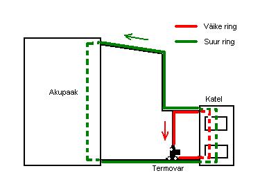

Probleem oli sellest, et 61C Termovari segusõlm, mis püüab hoida, vaatamata minu ponnistustele kalta väikest ringi 61C peal. Kohe kui selles ringis temperatuur tõusis, avanes termostaat, ja vesi hakkas käima suurt ringi pidi, katlasse tuli jahedamat vett juurde. Selle tulemusena täitubki akupaak 61C veega. Samas oleks minu meelest mõtekas kütta akupaak maksimaalselt kuumaks, 61C pooleteistkandine akupaak kütaks mu elamist ajaliselt lühemat aega, kui sama kogus 80C vett.
61C termostaadiga õnnestub akupaak kuumemaks kui 61C saada allest teisel nn tsüklil, siis, kui kogu paagitäis on juba 61C peale köetud ja katlasse hakkab suure ringi tagasivoolust tulema 61C vesi. Selline lahendus tundus mulle aga natuke totter.
Algul arvasin ekslikult, et kui mul on 61C termostaadiga segusõlm, siis selle ülesanne on saata kogu aeg katlasse alt 61C vett. Sama juttu räägiti mulle poes ja ka mõnede katlasüsteemide asjatundjate poolt.
Nüüd ma olen teisel arvamusel, praeguseks on termostaat vahetatud välja 80C vastu, Termovar püüab väikest ringi hoida 80C peal, termostaat avaneb 80C peal, hakkab toimima suur ring ning akupaak täitub ülevalt kohe 80C veega, ei ole enam mingit tsüklilist kütmist. Olen rahul.

Sul on probleemiks see, et katelt läbib liiga suur veehulk mis ei jõua katelt läbides piisavalt soojeneda või kasutad viletsat küttematerjali. Vilets küttematerjal on enamikel juhtudel probleemiks mida tarbija paraku tunnistada ei taha!!!!!
Probleemi saab lahendada kui piirad katelt läbivat veehulka, et see jõuaks katlas üles soojeneda. NB! "Termovar loading unit " reguleerib ainult vee temperatuuri muutes katlast tuleva kuuma vee ja akupaagist tuleva jaheda vee vahekorda. Katlasse minev veehulka ta ei reguleeri!!!!
Veehulga muutmiseks kasutatakse termovari kuumal poolel seadeventiili, võib ka kuulkraani. Vt. http://www.acaso.se/english/produktblad ... 200502.pdf Vt. viimane joonis mille töötamine on analoogne sinu laadimissõlme tööga.
Esmalt saad katelt läbivat veehulka vähendada kui keerad pumba asendisse I. Jälgi laadimissõlmel olevaid termomeetreid. Ülemine, kuuma poole termomeeter peab näitama katlaga sama temperatuuri või olema mõne kraadi võrra madalam (jahtumine ühendustorus kui see ei ole isoleeritud). Akupaagi poolt tuleva vee temperatuur peab olema sama mis all akupaagis (alumise ühenduskoha kõrgusel). Katlasse mineva vee temperatuur peab olema 62...65 kraadi.
Kui see on nii, siis segamissõlm töötab õigesti.
Kui pumba tööasendis I katlast väljuva vee temperatuur ikkagi ei tõuse tuleb panna seadistusventiil.
NB! katel peab olema korralikult puhatsatud ja töötama täisvõimsusel. Põlemine peab olema igati OK.

padak kirjutas: ...Katlasse mineva vee temperatuur oli 45...50C...
kena, et lahendatud, aga eelpool toodud pilt näitab midagi muud.....
Re: Termovari temperatuurid
Postitatud: 18 Dets 2008, 15:55
Postitas padak
Assoo kirjutas:
Mismõttes? Seal on kirjas ju, et nii oli enne termostaadi vahetust.
Vahetasin termostaadi ja pilt on korras: katlasse mineva vee temperatuur on 60...65C
