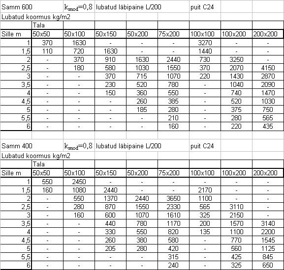

mti, see on vana tabel, kindlasti ei ole eurokoodeksi alusel need numbrid seal.
~300kg kuumi kive, kolm vihta ja paar õlut

insener22 kirjutas:vahetalade samm 0,6
kuni 3,5m silde puhul talad 50x200mm
kuni 4,0m silde puhul 7,5x200
kuni 5,0 m silde puhul 10x200mm
kuni 5,5m 10x250mm

kui sille on 6,5 m milline siis peaks olema tala või ei saagi sillata? kas kinnitab siis ka talade peale toad tegema?

mul on. 100x250 on talad. Õõtsub, aga läbi ei kuku.
Samm on 850-900 :shock:

hundipoeg kirjutas: kui sille on 6,5 m milline siis peaks olema tala või ei saagi sillata? kas kinnitab siis ka talade peale toad tegema?
6,4 m pärlinitevahesse on uputatud talakandurites 75x280 (mälu järgi) talad (alumise korruse lae kandetalad on eraldi ja paiknevad nende vahel (renoveritud vana maja).
Eluruumid 2. korrusel - ei õõtsu jala all (kui ei ürita just kõvasti hüpata), ei vaju.
Põrandalauad sai küll "tõelised" pandud (paksusega üle 40 mm) - need ca kolmesentimeetrise paksusega (millimeetrid siia-sinna) pilpad, mida tavaliselt põrandalaua pähe pakutakse, ei tundunud jala all proovides eriti usaldusväärsed.

Kas keegi saaks jagada seda kandevõime pilti? web.zone.ee/400cc_iz/talade_kandevoime.JPG seal seda pilti kahjuks enam pole

muret ei ole :) õpin epa-s ehitust ja tahtsin lihtsalt huvipärast antud tabeliga tutvuda ja et võrrelda kandevõime tabeliga, mis on toodud Tiit Masso Väikemajade raamatus

wake kirjutas:Paljudele iseehitajatele abiks ehk see tabel. Piiriks on siis kas tala kandevõime või läbivajumine. Roovide puhul neid andmeid kasutada ei ole päris korrektne, sest ei ole arvutatud vildakpaindele.
mida ma võrdlen, kui see pilt pole enam kättesaadav. mure ongi selles, et kas keegi saaks seda jagada, kellel olemas.

talade_kandev6ime
talade_kandev6ime
