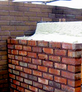

Üks päev saab siis edasi. Suurem jagu päevast läks logistikale aga tähtis osa seegi.
Siit hakkab saama suits korstnasse
Kolle sai meeter sügav aga ei leidnud head lahendust ka koondamiseks. On muidugi nähtud sügavamaid . Saab näha ;)
See on see koht kus otsa ei saanud päev vaid alus šA-5-te ja ükssada kiilukivi šA-45
Homme tuleb minna kauplusest juurde tooma, sest isegi kiviaeg ei saanud läbi seetõttu et kivid otsa said. :rotfl:

Mis siis sellesse koldekaarde puutub siis kõik on ju piltidel olemas, kuhu see termopaisumine saab mõjuda ja kuhu ei. Panen veel ka Alexi sõnad :
.> Hi Raivo.> You must use steel harness around firebox
in the point where arch comes into firebox walls if
you are going to have arch to span the firebox unless the arch is
semicircular. However, semicircular arch for top of the firebox is not a
good idea since floor will be too thick for good heat transfer. So
therefore, you must use shallow arch or cap the firebox with tiles. The
same (harness) applies to the vault above the oven.> Good
luck,> Alex--- On Sun, 9/6/09,

Sai teadjalt saadud vihje põhjal: " õige koldekaarde paisumisjõu suund kütmise korral" siis ikka koldekaar ringi tehtud. Tea kas nüüd sai õigeks see suund :eek:
