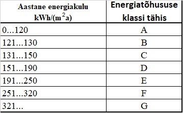

Kunagi ammusel ajal olid need tähed energiatõhususe nõuetes kirjas selliselt:
energiatõhususe klassid.jpg (27.92 KiB) Vaadatud 8219 korda

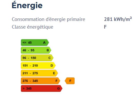

https://www.immoweb.be/fr/annonce/appar ... 0/10511771
Energiaklass G : ja primaarenergia kulu 832 kWh/m².
Kui see erienergiakulu siis tolle 50 m² peale läbi korrutada, saame 41 600 kWh aastas.
Vaatasin seda maja, et mis imeasi see on, mis niipalju energiat kulutab (Belgia kliimas, talvel külmakraadid enamasti puuduvad!). Paistab täitsa kaasaegne, ei ole keskaegne paksu kivimüüriga loss. Minu teada ei kuluta ka meie viletsad nõukaaegsed majad niipalju energiat. Keegi seda müsteeriumit oskab selgitada?
Re: Aasta 2018
Postitatud: 25 Apr 2023, 10:20
Postitas kaimagk
....pole seal mingit müsteeriumit, lihtsalt valed andmed või pole kõik nii nagu kirjeldatud. Tasu ikka kõikke kohe uskuda mida netist leitakse. Samas, siis saab ju midagi jälle lämada:)

Seal portaalis on teisigi kuulutusi mida siiski võiks uskuda. Korter 1967 majas F 125m2 ja 35000kWh . Mõni C märgiga 80m2 ja 8640 kWh. Kütteliik on gaas (taandatud kWh), jahutus?
Re: Aasta 2018
Postitatud: 25 Apr 2023, 12:26
Postitas Riio12
