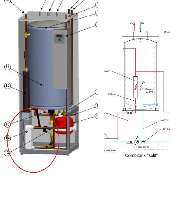

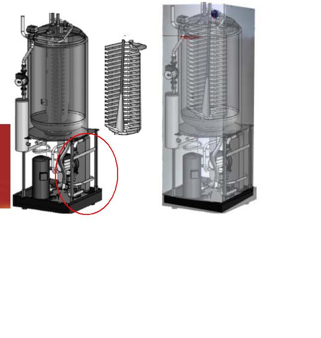

Mees sina ajat segast, see akupaagi jutt on sul küll vale ,see kast ei ole akupaak vaid boiler soojusvahetiga või särgiga nagu teistelgi tootjatel aga töötavad nad kõik tavalise plaat soojusvahetiga ainukene mis kasutab akupaaki on meie turul ULTIMA nimeline kuna tema on on off seade ja ei suuda oma võimsust regulerida :scratch: :hello: :hello:

Thermia, Mitsubishi Electric :scratch: :hello:

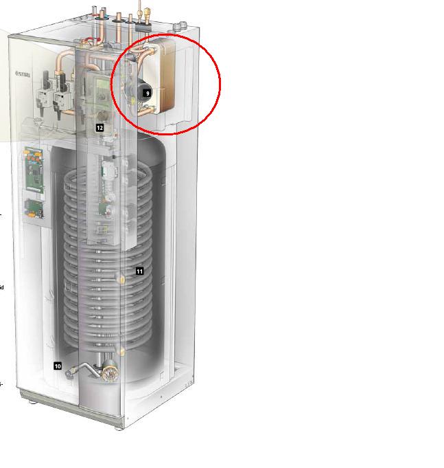

Kalvis aga ajab ikka tarka juttu ka. Akupaagi osas ma Kalvisega nõustuda ei saa. Samas tahaksin temaga asjad selgeks rääkida, sest väga rumalatega ma ka vaielda ei viitsi!!!
Kui nüüd vaadata seda ülemist pilti Nibe Splitist, siis ülemise soojusvaheti kõrval vasakul on näha külmaaine torustiku mutreid. Soojusvaheti on vesi/külmaaine soojusvaheti, mille veeotsad lähevad ka akupaaki, mille üks eesmärkidest on töötsükli pikendamine ja seeläbi COP parandamine.
Mõned read tehnilisest infost:
Sisemoodulisse ACVM 270 on integreeritud spiraalne veesoojendi
Kogumaht 270 l
Ühendusvõimalused
NIBE SPLIT on lihtsalt ühendatav teiste energiaallikatega nagu
päikesepaneelid või olemasolev katel/boiler. Saad vajadusel alati
lisaenergiat kasutada.
Ka lisaküte, näiteks katel ühendatakse siis akupaaki, mitte otse küttesüsteemi, mida siis Nibe Split juhib.

Olen nõus sanyo on see akupaak aga minu arvamus on see vajalik lisa kütteks el.tennid on seal sees ja veel kaks teistel on naad läbivooluga :hello: Ülikoolis õppimine ei tähenda veel tarkust :wave: inimene palub abi mitte vaidlust lugeda
