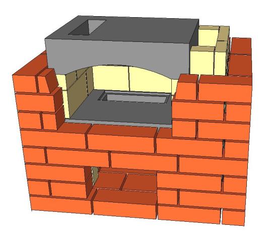

madis64 kirjutas:
Mõttega nõus, kuid konsoolse serva äkiline kuumutamine ei tundu eemaltvaatajana väga usaldusväärne - suurema tulega teeb "krõks" ja ongi pragu sees.
Ise arvaksin (ei ole pottsepp) siiski, et antud kitsastes tingimustes võib perforeeritud koldevõlv parem olla - on kolmest küljest toetatud ning ka tule väljumist võib suuremate avadega vasakul serval "optimeerida".
Või valada koldevõlvi sisse vasakusse serva ovaalne piklik pilu (sarnane sellega, mida kaminahi ette serva pakkus).
Aks ta üks ajudenikastamise teema ole ...
Vahekord ajudega jätkub... :P

Tänan, mulle tundub, et pilt sai täpselt "nii nagu vaja" ja algselt mõttes oli. :good:
