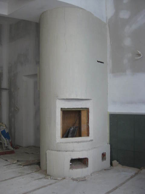

:write: Olen nüüdseks uurinud seda ahjuasjandust 4-5 aastat. Peab ütlema, et see viimane kaks kuud on üle löönud kõik eelneva, info poolest. Oma silm on ikka kuningas ja käega katsutav asi ikke kõige selgem. Igastahes oma kodus ehitatud ahju teeks ma nüüd veitsa teistmoodi.
Unibuildi ahju ehituse nipid on selged ja paljude muude küttekollete omad ka selgemad. Kindlasti tekib edaspidi veel küsimusi - aga mul on ju kasutaja Kaminahi telefoni nr olemas. Eks saab ka neile vastused. :good:
Tänud talle, et suutis meid kannatada ja üldse oma "sepipatta" võõraid lasi. :cool:
Kuna mu arvuti on endiselt minu jaoks väga arusaamatu, siis ei saa pilte rivisse sättida. Ühe pildi aga siiski sain välja koogitud.
Hästi soojad "nurgad".
Juhani lemmik.jpg (22.72 KiB) Vaadatud 4087 korda
SUUR AITÄHH meistrile. :amen:

Minu arvamist mööda peabki ahi olema paksu seinaga, just selline nagu Unibuildi ahi. Mu oma ahjul see laskuva lõõri paksendus puudub ja sein läheb sealt kohast väga palavaks. Ma ei räägi nüüd tunnetest, vaid mõõtmise tulemustest. Seal, kus tuli alla keerab on kivi temperatuur, kaks tundi peale kütmise algust, keskmiselt 126 kraadi (kraadiklaas poole kivi ulatuses süvistatud). Miks ei peaks siis seda sooja seal lisakividega salvestama. Ja kolle on ikka lappi kividest üks õige asi. Ise sa kunagi ütlesid, et samott põleb lõpeks ära. Lappi olles on tal põlemiseks palju rohkem aega.
