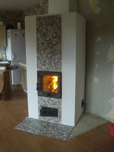

Ahjus peab loomulikult ka tuli olema.
Ahi tulega.JPG (30.46 KiB) Vaadatud 8647 korda

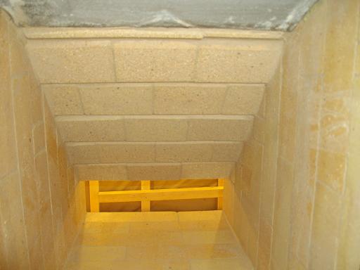

kaminahi kirjutas:... võiks olla pilt ka eelmise meistri variandist :scratch:...

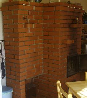

Ega korralikku pilti polegi. Kena suur ahi oli toas ja vasakul ääres soe sein. Ahi ise soojaks ei läinud, vaid väljaehitis. Väga imeliku ehitusega ahi oli. See polnudki nii suur häda, et ahi oli imelik. Suur häda oli see, et kolle kukkus sisse ja tõmbega oli algusest peale probleeme.
Sooja seinaga ahi.
Sooja seinaga ahi.

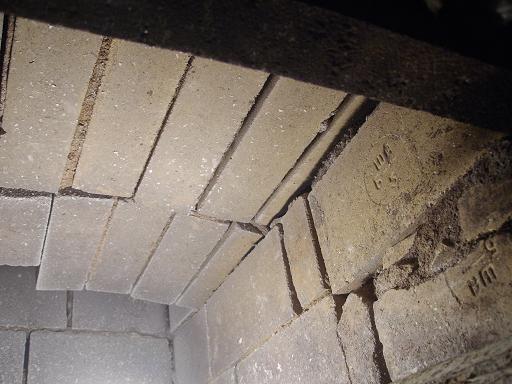

Kolle peab olema korralikult lapitud, vaatamata sellele, et keegi seda ei näe. See on ahju elu. Äralõhutud ahju meistri kolde ladumisstiili näeb järgnevalt pildilt. See kolle pole küll väljalõhutud ahjult, ta teinud palju ahjusid ja teised käivad järelt lappimas.
Kolde ladumisstiil.
Kolde ladumisstiil.

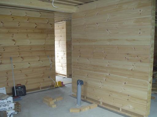

No on ikke imelikud soovid inimestel. Tahavad omale ahju saada. Ja veel sellist, et soojaks ka läheks. ;)
Avaldati siis mulle see saladus, kuhu ahi panna. Oh mind lobamokka, nüüd polegi see enam saladus.
Ahi peaks siin olema.

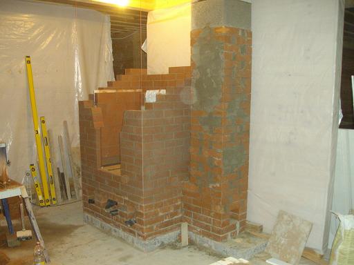

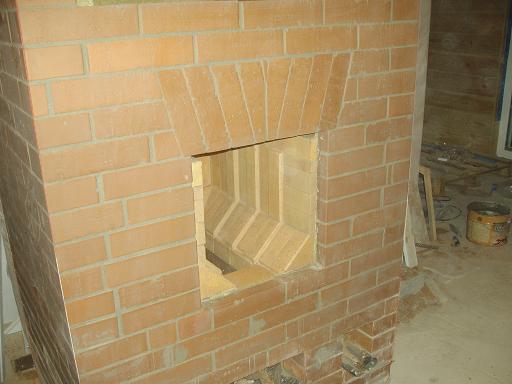

Ahju "keldriosaga" on nüüd ühelpool. See jääb puhkusel pottseppa nüüd mõneks ajaks ootama. Las ta kivistab, siis on kollet hea julge peale laduda. :D
Ahju keldrikorrus valmis.

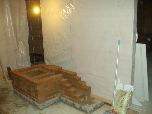

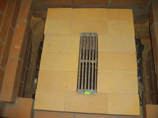

Kolde "vundament".
Kolde "vundament".
kolde põhi.JPG (31.59 KiB) Vaadatud 8168 korda

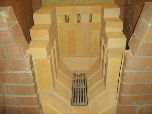

Lõigatud nurk jäi selle samotihunniku alla.

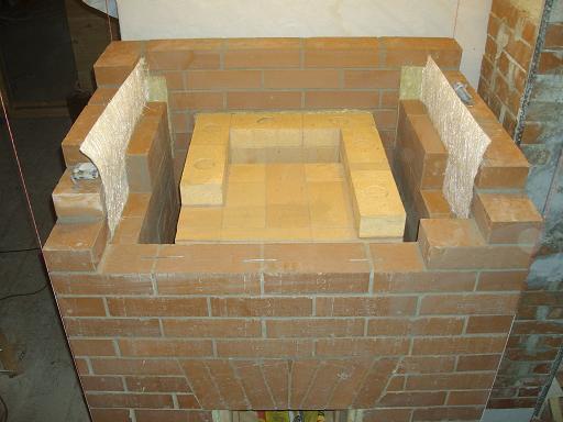

Ka mõni kivi viib ahjutegu edasi. :D Vähemasti saab homme seal peal julgelt kõhuli kaaluda.
Sillus.
Sillus.

Kas keegi suudaks mõjutada šamoti tootjaid, et nad teeks otsast vaadatuna rööpküliku kujulisi telliseid. Mina ostaksin neid umbes 40% vajaminevatest koldekividest. Lõigatud serv on ikkagi lõigatud serv ja mulle ei meeldi relakaga töötada.
Postitusi: 2717
Re: Pottsepatööd - puhas nauding.
Meil vist enamuses vene samott. Vene tootjat võimatu mõjutada.
Osa kive on ju otsast kaldesse lõigatud. Siis peaks ju ka teistpidi "lössis" kive tootma hakkama.
