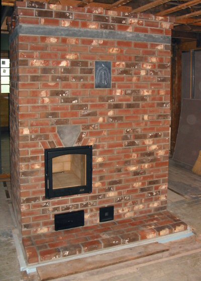

Peaaegu valmis ahjust (1,5 dekoratiivset rida vaja peale laduda ja ahjulagi külmemaks teha, kuja kah vaja laduda silikaadist) veel üks pilt:
Pildil on näha ka põhjus, miks ühe jutiga õige kõrgusega ei teinud - teise korruse ahjuvundamenti kandev sillus ehk naabrimehe vaarikamaalt väljakaevatud mõnusalt roostene trammirööbas :D

Võib vist asuda "Eksperimentaalahju nr 2" kajastamisele.
Ahi tuleb teisele korrusele.
Mõõtudega 3x4 tellist.
Restkoldega, kesklõõriga, laskuvate lõõridega, ilma põskkanaliteta, ülaühendusega.
Krohvitud.
Ei tea, kas jäi midagi ütlemata. :scratch:
Mõned pildid.
Põhjaplaan:
Ukse sobitus:
Ahjuukseks siis SVT 410.
Tuhaluugiks 433 ja tahmaluukideks 435 ning 434.

Keskelt koldelaest üles, leek vastu ahjulage (shamott) ja kõigist külgedest alla (lappi punane tellis) ning eest paremast nurgast üles slepesse.
Algaja hobipottsepp
hobipottsepp@hot.ee 5043316
Re: Hobipottsepp toimetab
stupiduser kirjutas:Las kärssab! Ta ju ahju sees.
Point nagu peakski see olema, et paned lainepapi, see kärssab ilma hapnikuta söeks ja siis juhib jube hästi sooja.
Huvitaks, kas see legend vastab tõele.
Legendis es tea ma midagi. Olen kuulnud Baskervillide koerast. ;)
Kärss tuleb ju tuppa, kui siiber kinni ja õhk on väga hea isolaator. Kõiks muud isolaatorid on üles ehitatud õhu hoidmise peale.
