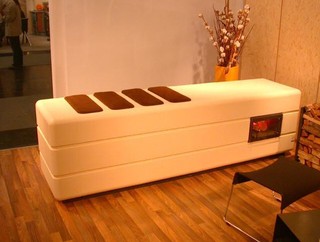

Kas mõlemal variandil on see kena väike ahi optimaalseim küttelahendus.
Ehk teemaalgataja suvatseks siiski tiba ruumi andmeid täpsustada.

Oma tähelepanekutele tuginedes soovitan elamisse, kus on vähe ruumi mitte suuremat kui 41 x 41cm siseraamimõõduga klaasuksega küttekollet, sest intensiivse põlemise hetkel läbi klaasi eralduv soojushulk muudab kütteseadmele lähedal viibimise ebamugavaks.
Jätkaks alternatiivsete lahenduste pakkumist ning lisaks paar lingiviidet:
http://www.tiilirakenne.fi/kuvat.html
http://www.ultimatemarket.com/Published ... code=10724
Esimesel lingil olev nn. keetmisfunktsiooniga poolik ümarahi on meie firmast juba tellitud. Paraku on valmis ainult kest, seega läksin lihtsama vastupanu teed ning lisasin põhjanaabrite valmisnäidise.

Minu tähelepanekutel on eluruumis inimesele kõige paremini talutavaks (nauditavaks) küttekeha pinnatemperatuuriks 50-60 kraadi ja materjalidest on kõige ebameeldivamalt tajutava soojusega plekkahju metalne soojuskiirgus. Kitsukeses ruumis on ahju kiirgus eriti tajutav kogu ruumis. Ööpäevaseks temperatuuri kõikumise piiriks on ideaalis kuni kaks kraadi Celsiuse järgi.

Ma arvan, et elamiseks mõeldud ruumi sobib 20 ruudu peale see ahi mõlemi variandi puhul.
Arvan sellepärast, et kui selle ahjuga ei saa 20ruutu ära kütta, siis on see ruum paras puude ladustamiseks, aga mitte elamiseks. Väga imelik näide on see pargipingiga võrdlemine. Inimene, kes valib pargipingi ja kirjeldatud kuuri soojustustasemega ruumi vahel, ei jõuaks nagunii kütta seda ruumi. Ei elektri ega puudega. Puudega ehk senikaua, kuni mööbel otsa saab. Selliseid variante ei maksa siin kaaluda, kuna nad nagunii seda foorumit ei saa lugeda.
Ideaalsoojustusega ruumi puhul aga saab alati vähem kütta. Sellise väikse koonuskoldega on see ideaalselt võimalik.
See konkreetne Mikroahi ongi väga halva soojustusega majas. Halvemat oli nõuka ajal raske teha. Maja on valatud petoonkastidest ja seespool oli 5cm saepurusoojustust. Nüüdseks on ette pandud paremad aknad ja maja väljastpoolt soojustatud 5cm kivivillaga. Ega nüüd seegi lahendus ei hiilga oma edumeelsusega. Aga "pargipingimees" peab ikka püüdma soojutada oma maja, muidu ei jõua ta maksta küttearveid.
Ehk tuli selgust väheke.

Tänan "Motamees". See on juba mingigi seletus sellest et millisesse soojatarbega ruumi kõneksolev küttekolle sobib.

Ka noorperele annaks mina edasi, et kogutav ahjuraha e. soojaraha tuleb jaotada nii, et pool soojustuseks ja pool ahjuks ning ei mingil juhul eelistada üht teisele. Pooleks!
Teine asi on ahju enesega. Tartu lubatai täis ehitada algul pottahjusi, nüüd natukene odavamaid moodulahjusi ja juba on ka tagasipõõrdumine plekkahju kiitmiseks. Plekkahju kohta ütlen, et selle pleki eest saab ju kaunima materjaliga ahju katta ja lisaks teised naudingud. Moodulahi on ...Soodne? Kaunis? Kestev?
Korraliku ahju peab ikka väga odavamalt saama kui sellise Marketimooduli :blush: . 2,4 tonnine krohvitud ahi : http://www.moodulahi.ee/index.php/page,1/view/6 ,...ja ostetakse ka või :scratch: Siis peab jah just pottseppade maine küll pargipingil olema.

Andrus on korralik müügimees ja ei luba mahakäinud mainega bullerjani kaminatega ühte patta lüüa. Tegelikult ju on.
Elu aga ongi selline ja ma ootasingi millal õeldakse, et valest paigutusest ja kütmisest kõik hädad tulevad. Selline aga ongi rahva tase. Bullerjani ostmise ajal olin ma tüüpiline küttekolde tahtja/valija. Otsisin võimalust, kuidas maja kütta.
Ütleme siis nii, et osa metallküttekoldeid on õigesti üles pandud ja töötavad väga hästi. Minul ja mu lähedastel on olnud mitmeid-mitmeid metallist küttekoldeid ja lõpptulemusena pole nad ikkagi nendega rahul. Ju siis me oleme kõik juhtunud need mitteteadlikud kütjad/ülespanejad olema. Müügimehed aga kütma ei tule.

Vana puithoone, teine korrus- isegi pakutud 1000kg/m2 on liiga raske.
Peab alt naabrile sõbrapäevaks posti kinkima.

Kui tüli ei tee, siis võiks seda pink ahju veidi lõikuda.
