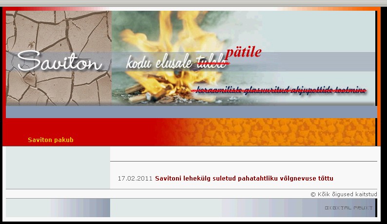

Esimene võlgnevuse mainija oli hoopis Tuhatjatuline. Sina võtsid nagu teema üles ja panid ka lingi sinna. Sedasamust linki vaadates avanes ka mulle Savitoni võlgnevuse leht. Sasa mainis selle üle ja sina ikkagi nokkisid veel edasi. Tänu sinu ärritusele pani Sasa pildi üles. Ja nüüd jaurame veel edasi ja edasi. Et ikke rohkem veel seda Sasa ülespandud lehte üle vaadataks. Nüüdseks juba 125.
Peale seda mina enam Savitonile reklaami ei tee.

motamees kirjutas:Sina võtsid nagu teema üles ja panid ka lingi sinna. Sedasamust linki vaadates avanes ka mulle Savitoni võlgnevuse leht.
Nüüd lähevad asja eriti imelikuks - kui ma lingi üles panin, siis oli leht korras, mis korras (kontrollisin paar korda üle - et mis jama aulikud kolleegid oma tsunftikaaslaste kohta suust välja ajavad ja minu sirviku puhver on peale iga sulgemist/avamist tühi, mis tühi).
Ning kuna see jama jäigi mõistatuseks, siis panin lingi üles, et "normaalsed inimesed" (mitte-pottsepad ;-) ) saaksid korras lehte näha.
Ilmselt on tegu paralleeluniversumite või hoopis puhvereserverite taga istuvate kodanikega, kes ka tunde hiljem näevad seda, mida enam olemas ei ole.
Oma süü loomulikult, et ei pannud esimese hooga pilti, kuid kes sellise s...avoolu järgnemist oodata oskas.

no tegelikult on ikkagi jant selle Savitoni kodulehega, pätijutt on kadunud, aga pealehest kaugemale ei saa. Keegi mainis eespool ahjujalgasid. Omal ajal tõin mõned vormid, aga minu teada pole nendega siiamaani kaupa tehtud.

Aga asjal võib olla ka teine tahk:
- milline veebitreial hakkab oma - ka võlgnevusega - tellijat "pätiks" tituleerima - see nagu vinnilise häkkeri keelepruuk rohkem tundub olema;
- võlgnevusteade antakse tavaliselt enne veebilehe avamist (tekstiga stiilis "Koduleht suletud võlgnevuse tõttu"), mitte ei hakata veebilehe kujundust solkima (selliselt vormistatud võlgnevusteade on küll esimene, mida minu silm on nägema juhtunud).
- kui tegemist poleks häkkimisega, siis oleks ju peale võla tasumist päti-tekst maa võetud ja veebileht tervikuna jälle funktsioneeriv?
Nii et kas võlgnevust üldse olnud on?
