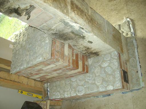

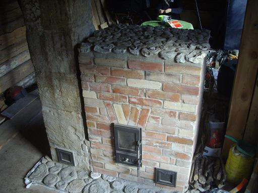

Mängime siis seda valemite mängu edasi.
Kiviahi, soome tüüpi, ühelt poolt langeva lõõriga. Ahi 90x65cm, kõrgus 120cm. Ahju küljega ühine leso 130cm pikk. Kolle 20x40cm (klaasini).
Lisan: Unustasin mainimata, et tegu on renoveeritud majaga.
:scratch: Mitu ruutmeetrit kütab ära?
Penni pealt vaadatuna.
