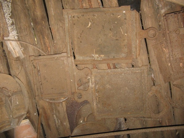

Ehk oskab keegi hää inimene suunata mind kahekivi siibrini, mida oleks võimalik korstnasse paigaldada.

Kui vanast rauast mingit monstad ei leia, siis letis on selleks üks olemas. Nii ühe kui kahekivilõõrile. Hind paneb muidugi kukalt kratsima ja soovile see ise teha:D ca 160.- Osav metallimees teeb selle mitu korda odavamalt ära, aga raske on leida sellist, kes tahaks sellist asja teha. :grin:

Postitas taastaja
Vanast rauast võib sellise leida.
suurem 25x30.JPG (86.61 KiB) Vaadatud 4885 korda

On sul pakkumiseks, omatarbeks või lihtsalt vesistamiseks?
