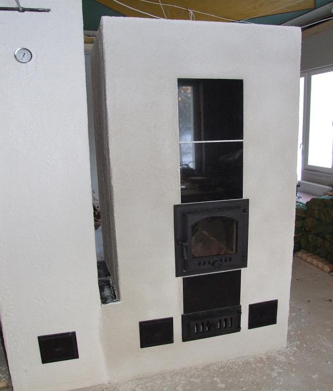

Pane statsionaarne termomeeter. Maksab 7-14 euri, oleneb ostukohast. Tavaliselt saad selle koha peal näiduks 200-250. Leso tõmbab selle näidu pisut allapoole. Nagu Kaminahi mainis, siis allapoole 150 ei tohiks olla. Kütmise intensiivsusega saad seda näitu reguleerida. Algul vaatad kraadiklaasi, hiljem teed juba tunde järgi.
Spidomeetriga võidusõiduahi.
Termomeetriga ahi.JPG (62.85 KiB) Vaadatud 3560 korda

Käisin täna Tartus neid termomeetreid otsimas (20cm sabaga varianti oleks vaja). Ebaõnnestunult. Parim, mida suudeti pakkuda, oli kuni 220-ni minev lihatermomeeter.

Motameees, kuidas sa võidusõiduahju korstent pühid? Kas kasutad klassikalist meetodit hari+pomm ja paned iga kord peale pühkimist uue termomeetri. Nagu võidusõidus kombeks või on miski kavalam variant? Omale panin küll eemaldatava.
2korda2, mina sain omale Espakist, seda küll Tallinnas aga neil valikud linnati üsna sarnased.
Re: õhkkütte kamina asemele kaminahi või kaks
Postitatud: 02 Apr 2012, 18:58
Postitas motamees
Õhuke kirjutas:... Kas kasutad klassikalist meetodit hari+pomm ja paned iga kord peale pühkimist uue termomeetri. Nagu võidusõidus kombeks või on miski kavalam variant? ...
Olen ikke sõnad pääle lugenud, et puhastamise ajaks tuleb termomeeter välja tõmmata. Pealegi pole ta ju kuidagi kinni, on ainult 8mm august sisse torgatud.
Ja kui selle korstapühkimisega ikke väga kihutamiseks läheb, eks siis tuleb ka termomeeter vahetada, nagu võidusõidule ikke kombeks. :D
Mõtlesin ka alguses termomeetri varda lööriseina ligidale panemisest, et hari+pomm seda kaasa ei haaraks. Sellise asetuse puhul aga termomeeter valetab. Lööris on sees sellised keerised, et seina ääres on jahedamad gaasid.
