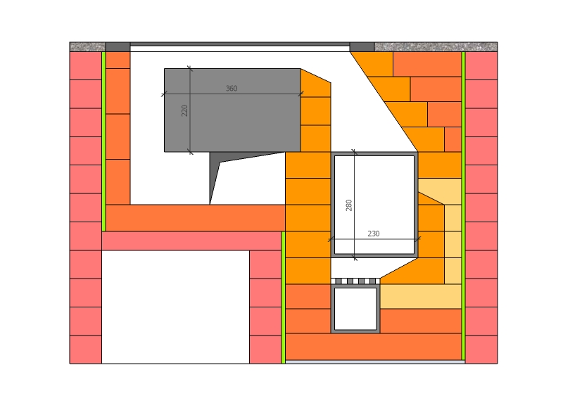

Kui soovitatakse kolde seinad teha kergšamotist, et maksimaalset temperatuuri saavutada ja samas on tuli pliidiplaadi lähedal, mis neelab hulga energiat enne leegi tippu e. kõrgema temperatuuri asukohta, siis on tegu vastuoluga. Joonisel toodud lahenduse puhul saavutab põlemine lae enne aktiivset jahutamist, selles tsoonis võiks tõesti kasutada pliidiplaadi kaitseks õhukest šamottplaati.
Joonis on skemaatiline. Reaalsuses olen ruumikitsikuse tõttu ülemisi kivikihte kaldu lõiganud, eriti SVT väiksema pliidiplaadi puhul, joonisel ongi seda mõõtu kasutatud.
