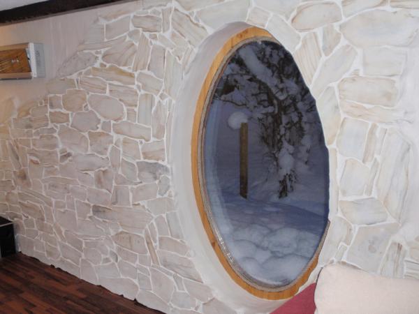

Külaline kirjutas: Saab ka O raami valmistada?
Seda trikki tahaks kohe näha :scratch: .
Re: Plastik- vs puitaken
Postitatud: 01 Juul 2011, 10:55
Postitas lMaxl
Selles trikk ongi, et selle U arvuga pole midagi teha, kui tuul tihendi vahelt vuhistab.
O aken on elline;)
Max

Millist U´d vaja... Saab ka O raami valmistada?
Max
1.1 oleks vaja, palju maksab?
