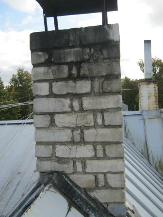

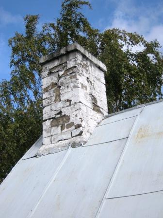

Kannan oma kõrre korstnapitsi teemasse.
Maaelamise, kus ahjupottidega mässan, korstna, ladusin Eesti tuntud tootja täistellistest viis suve tagasi. Nüüdseks on kaks talve vahelduva eduga köetud, tulemuse esitan pitidel. Korstnal on kolm täiskivilõõri, millest kasutan ühte äärmist.
Tegemist on korstna jaoks sobimatu kiviga nagu piltidelt näha. Ilus küll ja mõõdus, aga olematu külmakindlusega. Ei aita ka plekkmüts ja püüdlik isetegemine. Vale kivivaliku tegin ise.
Hävingule aitasid kaasa viimased kaks käredat talve, ebaregulaarne kütmine, niiske siseõhk tingituna pottide kuivamisest, külm ja kõrge pööningualune ning leso, mis ahju niigi napist väljuvast soojusest viimase võttis.
Sõber näitas pilte 15 aastat vatti saanud Võrukivi kollasest tellisest valmistet korstnast. Ei mingit väsimuse tundemärki. Plekkmütsita kõik need aastad olnud. Savi oli hea, tellis põles ahjus nädala ja kui õnnestus sorteerida pihustite ligidale olnud telliseid, oligi kaup korralik.
Kiidetakse vanu, ütleme mõisa-aegseid telliseid, nende kvaliteeti. Tegelikult tuli tolleaegsest põletusahjust igat. Lihtsalt sorteeriti ausalt. Ülepõlenud läks korstnapitsile, alapõlenud kuiva siseruumi krohvialuseks seinaks, ilusat värvi ja muidu tubli fassaaditelliseks. Oli aega igaks toiminguks.
Linnamaja korstnapitsi tegin Aseri mulkudega kitsamast fassaaditellisest, isoleerisin villaga ja panin üleni plekkasti. Villaga on soojustatud ka külm katusealune. Viie aastaga pole ühtki väsimuse tundemärki. Foorumis tundub räägitavat samast tellisest kui korstnale sobivast.
Mis aga pudenevasse korstnasse puutub, siis täitsin väljastpoolt praod käepärase silikooniga (-40 kuni +100). Aitab ehk talve tulekuni vastu panna. Kuni vesi tiigis külmub või Katariina Jee oma Fordiga õue peale keerab.
Seniks ootan savi ja tulehuvilisi omale külla.

Aitäh asjaliku postituse eest!!
Küta või mitte, see kivi laguneb nagunii välistingimustes.Ma ei saagi aru, et suitsulõõri kohal oleks rohkem pragunend.

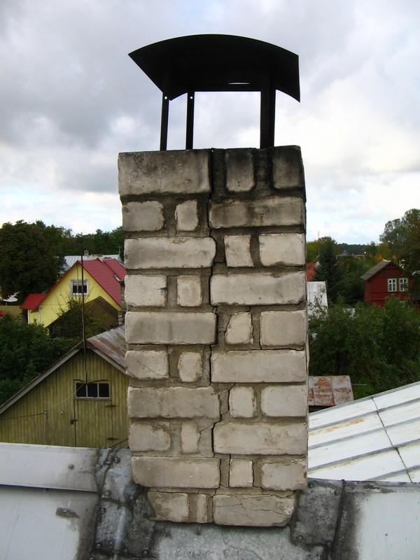

Täna, aga selline lugu, et telliti kangesti ühte läbijooksvat katust vaatama, sest aru ei saada kust ta läbi tuleb...Kui ma katusele ronisin, nägin kohe, et korstnad on ääretult kehvas seisus ja tegelikult ei tohiks neid enam kasutada ( ei saagi aru, kuidas saavad korstnapühkijad külma südamega neid pühkida, jättes mainimatta omaniule tegeliku olukorra, see pole siin mingi erand ...).Selgus ka läbijooksu põhjus, nimelt korsten juba varises ja üks kivi oli kukkudes katuse lõhkund.Aga vot...tee sa siin jälle katust kui korstnaid pole ja pead veel vaidlema, et korstendel üldse viga midagi on..." vaja vaid veidike krohvida"jne. ( lihtsam on Soomes tööd teha!!).
Vaadake...
Linnavara korsten.jpg (34.33 KiB) Vaadatud 5717 korda
Linnavara korsten2.jpg (26.78 KiB) Vaadatud 5717 korda

Näita siis seda kohta ka kus kivi kukkunud oli? :grin: Kas parandad linna avariiremondi rahadest ära?

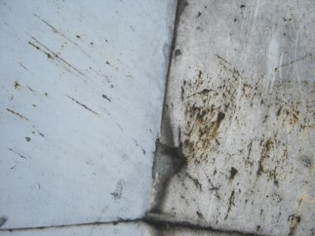

Tundub, et maailm on suht väike( aga armas)! Oled pildistand kõige suurema praoga küljelt.Ma üritasin veidike positiivsem olla :) .
Just selle külje peal, kust sinu pilt oli tehtud, oli neelu peal auk ja katkine kivi veidike eemal.Teine poolik kivi oli vanamuti ukse kohal katusel.
Siin on näha see läbijooksukoht, kuhu oli kivi kukkund
Katkine neel..jpg (25.38 KiB) Vaadatud 5693 korda
Re: Korstnapits
Taastaja pildilt on hästi näha väga vale kivijaotus. Keselt jookseb vuuk alla ja seal ka pragu kõige suurem. Vabalt oleks võinud veidike laiema pitsi teha, nii, et terved kivid oleksid ära mahtund ja ka sisevooder( muidu ei pea silikaat üldse vastu). Muide, see pits pidi üsna " uus" olema.
