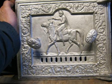

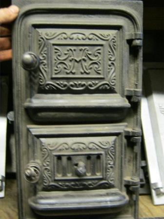

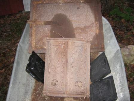

Leitud selline vana tuhauks aga mille külge see kuulub ?
Sai nüüd veidike aega leitud ja uuesti Porvoo vanas rauapoes käidud. Siin see uks nüüd on Entsile vaatamiseks. Teine ilus pliitauks jäi ka silma( seal poes on palju huvitavat vana nodi muide).

Pai Robi, anna aadress, lähen reedel Kotkasse kus just sellist soovitaks-hinnatakse aga mis see hind ka oli pliidiuksel :confused:

Vähendan Robi vaeva..... Väheke enne Porvood keerad vana porvoo peale ja peale auruveduri talli(veepaagi torniga) keerad paremale ja seal see ongi... Teemu puhub virot ka :wave:

Laadisin, aga autole vana reheahju kiviluugi, tuhaukse ja asun ise jälle Porvoo poole teele, et seal see kaua lubatud kerisahi valmis teha, sest kaua need kunstiinimesed ikka oma poest ostetud raudkaminat häbenevad.Ahjuuks on seal juba ootamas ja ääretult vinge muide.

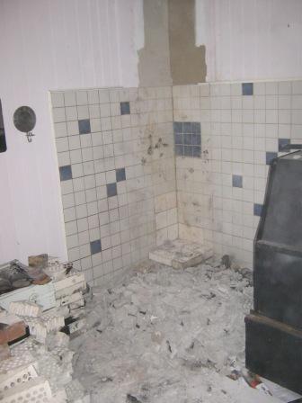

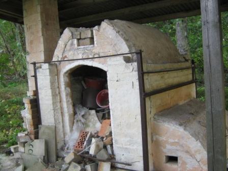

Kuna ilmad ilusad väljas töötamiseks, siis pole mu kerisahju ehitus eriti edenenud.See siin väike algus.Vaja, siis esialgu lammutada...
See vana keeramikaahi maha ja kivid kasutusse.
Vana keraamikaahi..jpg (37.12 KiB) Vaadatud 5948 korda

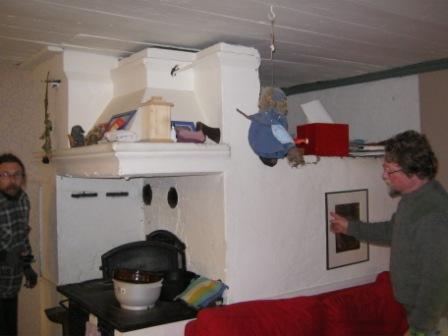

See ei tähenda muidugi seda, et juba uusi projekte käsil ei oleks.Sai eile 200 vana leivaahju vaatamas käidud, mis pikalt juba tegemist ootab.Kuna sellised vanemad ahjutyybid pakuvad mulle siirast huvi, siis läheb varsti ka siin tööks. Soovitasin ennem Muinsuskaitse ametiga kontakti vötta ( alles see oli kui päästin Turu linnas yhe väga haruldase asja rumalate lammutajate käest, siis oli tegu kyll katusega, mida Soomes ainult möni säilind ja Eestis ei ainsatki).
Pildil olevat leivaahju kasutati maja kytmiseks ja ise mötlen kyll nii, et teeks tiba körgema koldega, sest praegune ei tundu kyll kuigi praktiline pölemiskamber.Leiba keegi ju tegema ei hakka.
Ahju uurmas!.jpg (27.99 KiB) Vaadatud 5950 korda
Leivaahju völv....jpg (34.41 KiB) Vaadatud 5950 korda

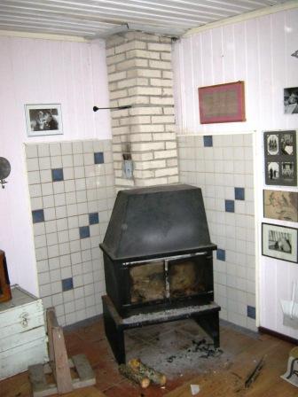

Kerisahju söpradele: Asi on edenend nii, et sai metsast eile liiva toodud ja kuna korsten ei vastanud ohutusnöuetele, siis ka see sai täna lammutatud. Suureks probleemiks osutus Soomes savi, sest savipulbrit poodides ei olnud ja sain keraamikasavi, mille puruks tagusin ja pehmeks leotasin.Segasin täna ilgemad panged liivaga ja homme saab ka laduma hakata löpuks.
Korsten mida enam ei ole...
Oli...ja ei ole..jpg (29.88 KiB) Vaadatud 5885 korda

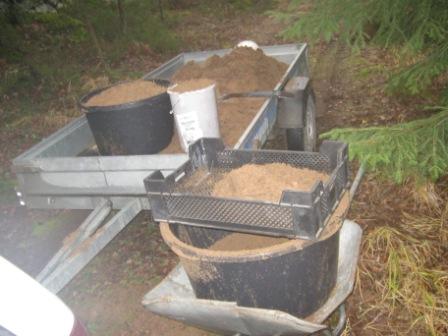

Liiva söelumine on raske töö kui ta märg on...

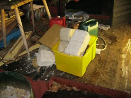

Savipakid, mida saada önnestus.

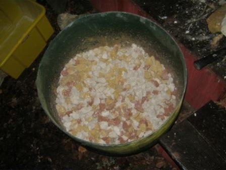

Puruks tambitud keraamikasavi erinevates värvitoonides.
See oli algne olukord. Korsten on liiga seina ligi, sein puidust.
Nu kamin plät!.jpg (35.4 KiB) Vaadatud 5885 korda

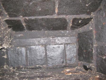

Aga vaadake kui kaunilt on tehtud leivaahju ukse kohal olev tömbekopsik( see pilt kus on kaks venda ja ahi). See on tellistest laotud ja toetub ainult latile.Kuidas ta seal ometi sadu aastaid seisnud on, seda ma imestan. Tahaks ka ise kunagi sellise teha.Pildil on see asi seespoolt ( seega ei saa öelda, et rauda ei tohi ahjus kasutada :) Soomes soovitati kasutada erilselt valmistatud malmist vinkleid ja latte).

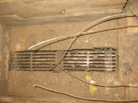

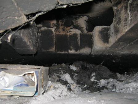

Ei tea, kas sllest nyyd tasub yldse avalikult rääkida, aga kui see leivaahi pealt lahti vötta ja ka kyljed peaks uued tegema, siis see ilus tömbekapp tuleb ka maha viimaks.Toetama seda ei pane kuidagi vist...
Pliitakumm seest..jpg (40.09 KiB) Vaadatud 5856 korda

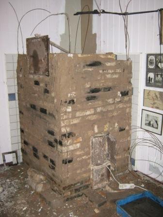

Selle targa jutu vahele ytleks, et kerisahi on edenend. Kuna tahtsin teha kärgkolde, siis pidin völvidega kandesysteemidest loobuma ja ikkagi kasutan rauda maakivide kandmiseks.Kui tuld läbiva vöviga selline ahi sillata, siis peavad seinad maru tugevad olema. Ma tegin nii, et kolle on seinast 3-4 cm lahti, vötab alt öhku ja kärge ka laotud.Koldekivide ja seina vahe katan pealt lihtsalt lahtiste tellistega, et sinna vahele tahma ja muud sodi ei kuku.Maakivid laon ahju alles, siis kui seinad kuivand ja sisse köetud.
Peremees on igatahes väga inustunud ( ja tellis veel yhe ahju...).

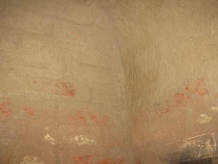

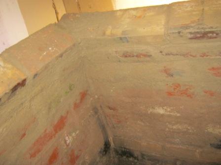

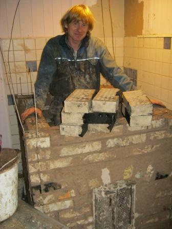

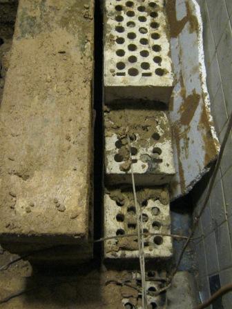

Nyyd olen paar päeva ahju laduda ka saanud ja raatsin ka paar pildikest klöpsata. Ahju pöhimyyr tuleb vaikselt, nagu näha. Selle peale tuleb Tul-10 ja, siis väliskoorik.Väliskoorik tuleb juba ysna pitsiline selle prosta aluse körval.Löpptulemus jääb, siis hoopis erinev praegusest.
Esimesel pildil on näha tuharest, mis kerisahjul seni suht haruldane.Resti otsast läheb öhk ka yles kolde ribide vahele.
Siin veel ilus pilt sellest liivapesust. Selle liivaga oli suur jäma, sest pidi kaugelt tooma ja kuna autoga majani söitta ei saanud, siis tassisin selle veel käsikäruga majani ( sammuti tellised).
Kolde ja seina vahel on öhuvahe.Peale tulevad lahtised shamotid. Lahtised shamotid hakkavad kaitsma ka ahju seinu körgemalt

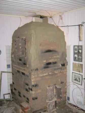

Sai nyyd Stubituuserile möned pildid teha.Ei tea kas seda ka tohib näidata kus järelvalve ise ka peal?
Praegu seis selline, et viin pealt kokku. Lapin lihtsalt kive koonusess. Ahju peale tuleb ka vill vahele ja teine kiht telliseid. Köige peale pärast tuleb vöibolla veel liivakiht teise voodri servade taha.
ja veel....jpg (31.68 KiB) Vaadatud 5462 korda

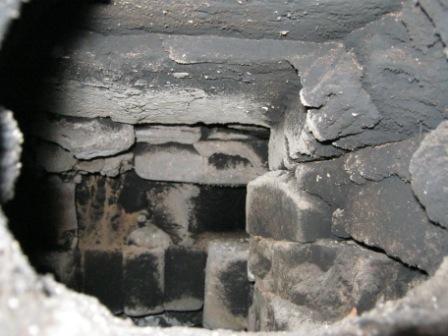

Siin on koonus seest.
Ahi seest..jpg (25.63 KiB) Vaadatud 5462 korda
Siin algab kokkuviimine.

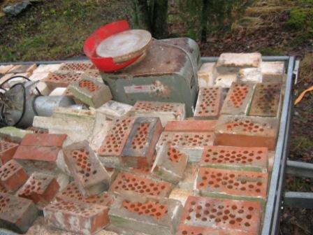

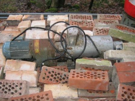

Kuna kive sain vana ahju lammutamisest, siis oli yllatus suur kui leidsin ahju seest savisegumasina ja treipingi. Kuluvad marjaks ära...
Nätuke väike on, aga saan seda kasutada ka muuks kui savi segamiseks.
See on lastele mängimiseks
