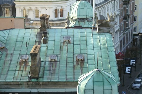

Postitas taastaja
Robi, oskad sa arvata millist materjali on soomlaste naabrid siin kasutanud?
Lisasin parema pildi
http://mb4.live.hot.ee/rps/D/2246635.jpg

Postitas Robi 1
Need seal pildil betoontellised. Olen neid ise ka Soomes kasutanud ja võiks õelda, et neid tehti ja kasutati päris laialdaselt enne ja peale sõda. Rintamiestalode korstnad on näiteks paljud just sellest tehtud.
Kaminahi on praegu Soomes, võiks küsida seal mõnelt kogend müürsepalt või pottsepalt, et kas keegi on teinud silikaadist pitse.
Taastajale: Väga võimalik, et tegu ka põletatud kollase tellisega,mis ka Soomes levinud.Seda võib järeldada hilisemast pildist.

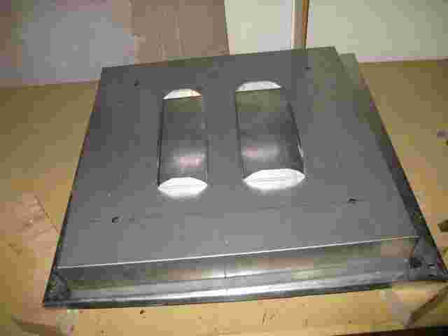

Siin saan aru, et mõte oleks kasutada seda plaati horisontaalsel kujul või vähese kaldega? On siis juba teada kas vihmavesi üle plaadi ääre voolates langeb kohe alla või voolab osa veest mööda plaadi alumist külge tagasi ja raskemaks muutudes kukkub ikka korstnalõõri :mrgreen: Plekist plaadile saab ntx selle vältimiseks keerat nn tilganina pleki äärale, suunaga alla, mis sellise nähtuse välistab.
plekitööd 010.JPG (100.43 KiB) Vaadatud 4969 korda

Postitas vuuk
Taolisele tsementkiudplaadile on võimalik lõigata alumisele küljele ääre lähedale 2...3 mm sügavune soon. See peaks toimima analoogselt plekist mütsi vee-ninaga
Ei vaidle vastu, et plekist mütsil on eeliseid. Aga see nõuab plekksepa oskusi ja vastavaid tööriistu, mida alati ei tarvitse käepärast olla.
Et lihtsalt lahendusena alternatiiviks plekile ja betoonile.
Pealegi - enamus veest saab eemale juhitud. Väike osa, mis korstnale ja lõõri satuks on tegelikult köki-möki, kui võrrelda seda talvise lumetuisuga sinna sattuva lume ja vee kogusega.

Postitas Robi 1
Taastaja pildil on hästi näha see mall, mis Soomes igal korstnal peal on.Lati servad lähevad plaadi taha ja pikkade poltidega pingutatakse pealt kokku. Lihtne paigaldada igatahes ja pole ka raske ise valmistada.
Siiski rõhutan jälle seda, et zn.plekist ei tasu seda asja teha kui korstent pidevalt kasutatakse.On juhus, et katla korsten sõi pleki ühe talvega läbi.Seepärast on see mineriit isegi parem lahendus.Olen teinud ka katusekividest varikatuse, sest roostevabaplekki polnud käepärast.

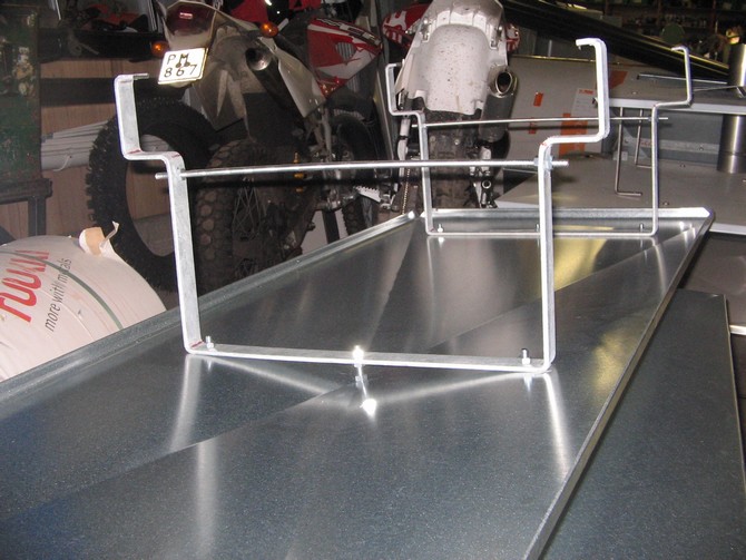

No inimeseloom on ikka üks tänamatu elukas küll. Kui häda käes siis halab ja hüüab abi järele aga kui elu vähe paremaks pöörab nii on abiandjad meelest läinud. Lubasin suure suuga näha anda kui korstnal müts peas ja mütsil katus peakohal. Mütsi tegija leidsin naabrimehe soovituse peale ja ei pettunud. Seega pean tagasi võtma oma väite, et Tallinnas kõik plekksepad ära ikaldanud on. Mütsi nurgad kenasti valtsitud ja müts ise minu tellimise peale roostepriist kraamist tehtud. Hind ei löönud ka põlvelukku lahti. Niisugune ta sai.
Et pits ei külmetaks
Ja koos katusega paigas, ei hakanud Robi soovituse järgi vardaid plekiga paika taguma, panin kiilankrutega. 12mm latt hoiab üleval.
Liblikaid kasutasin selleks, et hiljem tjuunida saaks. Ikka tuulepealne külg vähe kitsamaks ja tuulealune tiba laiemaks, siis veab suitsu nagu rakulkaga korstnast välja, passi ainult peale, et koos kolderestiga ei lähe. Igatahes korsten tõmbab ja tundub, et isegi tiba paremini kui enne katuse paigaldamist.
