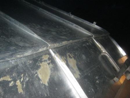

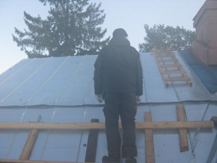

Kuna aluskatte teema pidevalt aktuaalne, siis proovin ka ise tubli jälle olla :) .
Konkreetsel katusel läks just keerukam osa, kus on neli korstent ja neelud, see aluskate igati :evil: st. nii nagu järelvalve nõudis. Teise poole lubasid puusepad salaja õigesti teha kui kohe pleki peale saan ja nemad soojustavad ka seest kiiresti ära, enne kui vahele jääme.
Vat, aga see näiteks järelvalvet ei huvitand, et suur telliskorsten oli omadega täiesti läbi ja see oleks tulnud enne katuse tegemist kindlasti vahetada. Kästi lihtsalt uus plekk ümber teha ( siiski sain omanikku veenda ja tänaseks on see korsten lammutatud vähemalt).

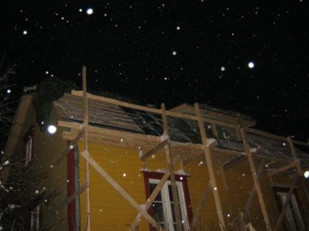

Töö käib pimeduses ja vihmas.

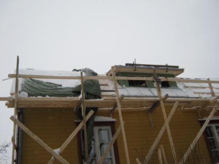

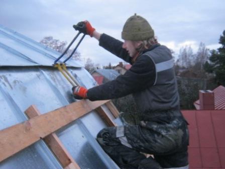

Siin nüüd ilus roovitus jälle vahepeal tekkind ja tuulutusliist ka olemas. Ainult, et seekord veel vineerist :) .
Kuna kõrvalobjektil põdraplekud põmmivad kõvasti, siis üritan minagi rütmis püsida. Veits libe muidugi on...
Täna 1.jpg (20.92 KiB) Vaadatud 6276 korda
Täna 2.jpg (15.66 KiB) Vaadatud 6276 korda

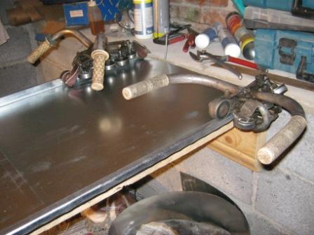

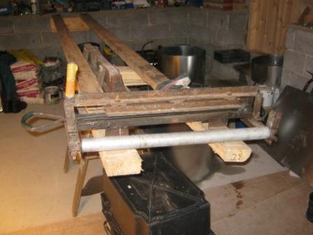

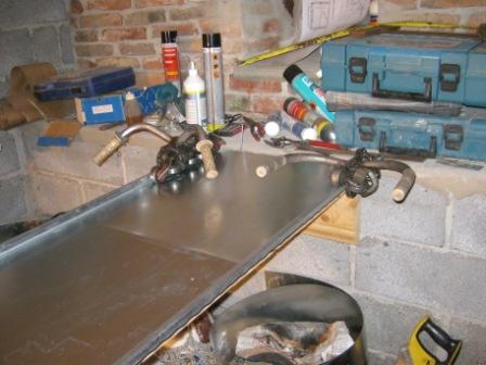

Alguses kui Soomes oma kodukootud " paanimasinad" ( loe paanikamasinad, nagu poistega naljatame) autost välja tõstsin, siis käis ikka pool küla vaatamas, et kuidas see vironpoika ikka tööd ka teeb ja kas tuleb katus. Nüüd ollakse minuga juba ära harjutud ja ei taheta tagasi lasta enam, sest paljud ehitused seisavad katuste puudumise pärast. Õpiks ma ainult raha ka küsima... :scratch: .Meelis ikka õpetab...
Ühe pingi alla paistab ka lubjakott! Ei tea jah, milleks seda mul vaja võiks minna? :) .
Paanimasinad 2.jpg (28.9 KiB) Vaadatud 6208 korda

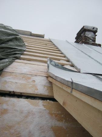

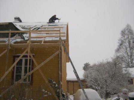

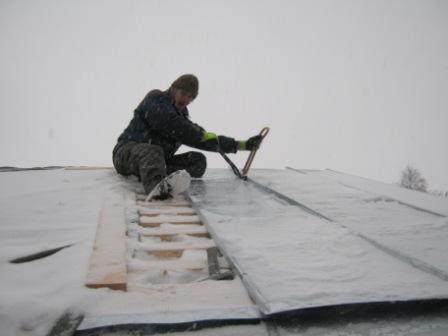

See pole katusemeestele muidugi uus teema, aga on huvi tuntud, kuidas talvel üldse plekki saab paigaldada lumega?
Üldiselt on asi muidugi lihtne, sest kogu roov on koormakattega kinni kaetud ja vaikselt avan ja kohe paigaldan pleki. Praktikas, aga tuleb jalgadega pidevalt lund kaasa ja tuiskab. Peab kiirelt paani aluse puhtaks pühkima ja, siis veel kiiremalt paan paikka. Probleem, aga paani katusele toomisel juba, sest nagu kiuste ta leiab ikka kuskilt lund endale valtsivahele ja ega, siis ei aita muu kui tuleb lumi koos valtsiõliga välja kraapida ja uus määre sisse panna. Üks määrdeanum ongi katusel ja teine keldris kus paane ette valmistan öhtuti.
Edu teistele!
Talvel 1.jpg (32.73 KiB) Vaadatud 6060 korda
Talvel 3.jpg (21.38 KiB) Vaadatud 6060 korda
Re: Valtsplekk katus
Täname!
Mul töökojas jällegi päris soe ja lund ka ei saja 8)
Sa hoia kirka ka ikka vööl, kui libisema hakkad, siis saad selle teravama poole katusest läbi lüüa ja varrest kinni hoides katusele jääda :wave: (vana tuletõrjujate võte)

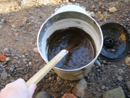

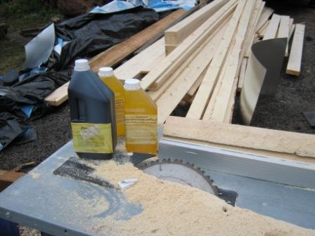

Veidike tahtsin veel valtsiõlist rääkida. Kuna mulle on puutõrva lõhn lapsest peale meeldinud ( mäletan siiani seda lõhna kui isa suuski tõrvas), siis ei suuda sellest ka nüüd lahti õelda. Valtsipasta keeran kokku, siis tõrv + linaõli+ puhas mootoriõli + marmoripulber või mõni muu selline, näiteks kriit. Veidike kuivades linaõli paisub ja pressib valtsid silmini täis pastat ja asi meenutab plasteliini taolist ainet pärast. Väga soovitav oleks oliiviõli kasutada mootoriõli asemel, sest see ka ei kuiva ja kitt jääb sitkeks ka aastate mõõdudes. Soome ehitusjärelvalve on selle igatahes väga meeldivalt vastu võtnud, sest kellele ei meeldiks tõrva lõhn või mis võiks olla parem... :D .
Nii hästi lõhnab, et hakka või sööma...
Linaõli maksab siin 10 euri L ja tõrv on nii kallis, et ei julge õeldagi...
Linaõli ja tõrv Soomes..jpg (29.51 KiB) Vaadatud 5940 korda
Maasälpää ( soome keeles), sellega paksendan õlisid siin.
Nii, et oki... :wave: ja ootame kevadet!

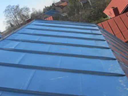

Töö käib täiega jälle.

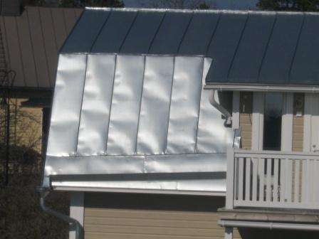

Lisan pildid, et oleks arusaadav mis vahe on Robilabori katusel ja muul... Mul on ikka alati midagi veidrat, aga samas ka tore vaadata, et isegi Ruuki on minu malli järgi nyyd profiili teinud... :)

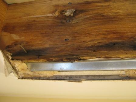

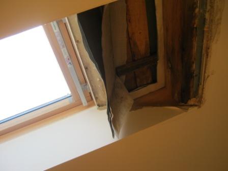

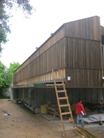

Tuli ette selline probleem, et klient ( ehitusfirma) soovib katta valtspaanidega esimesel pildil olevat varikatust. Esialgne lahendus oli täielikult ilma kaldeta, mille ma juba varem maha laitsin. Senine kalle on ka vaevu märgatav kui katus kaetud lumega ja ülemiselt katuselt sulavesi alla sajab. Arhitekt keelas panna üles veerenni ja ka alumist kallet tõsta, sest olevat kole( see pole muidugi põhendatud, sest üleval ju järsk kalle olemas, mis sobiks ka alla).
Nüüd olevat mina kole süüdlane, et ei võta vastutust sellisele pinnale( pole nõus tegema). Oleksin nõus tegema veidike suurema kalde peale ja tõstaks paani 25-30 cm seinale ja keeraks tagasi serva. See, aga olevat asjatu tõmblemine, sest pole hullu kui vesi seina sisse vahel jookseb...
Teistel piltidel on sama omaniku teine maja, kus katus tehtud kindlasti arhitektide soosingu järgi, aga kahjuks on 4-5 aastaga sarikad mädanend ja kipsplaat kukub seinast alla.
Mina, aga raiskavat tähtsate tegelast kallist aega oma tõrksa suhtumisega.

tiphia
Lugemata postitus Postitas tiphia »
Mul on käes ühe plekksepa lahendus, kus valtspleki alla läheb 18mm OSB, siis tuleb tuulutusvahe ning aluskatet polegi. Järgmine on tuuletõke, edasi soojustus ...
Kuidas seda lahendust kommenteerite?

Ega aluskatet vaja pole sinna. OSB plaat väga palju õhku läbi ei lase, aga sellist lahendust on teised ka kasutand varem. Ise ma sellest väga innustunud ei oskaks olla, sest meie kliima on väga äärmuslik ja kindlam oleks ikka tavaline roovitus.

Kui plekksepp juba lahendusi välja pakub, siis siin pole enam midagi kommenteerida :lol: Eks ta siis teab ka palju teisi tegureid ja sõlmede lahendusi selle katuse juures mida meie paraku ei tea ega näe. Me ei tea isegi seda kas see on viil- või lamekatus.
Et aluskatet pole, see ei pruugi olla sugugi mingi loodusõnnetus. Milleks sellisele katusele aluskate, mis sademeid peab?
Mu enda uue maja viilkatusel tegi plekksepp valtspleki, selle alla harva roovi, tuulevahe, tuuletõkke, soojustuse jne. märg küll veel ei ole ;)
Samas saab ka sarnaselt nii ehitada, et läheb märjaks ja kuidas veel...

No, eks aluskatte sügav mõte ole ka kondentsi ära juhtimiseks, aga kui on toimiv tuulutus, siis soe õhk ja niiskus väljub majast ilma, et mingit probleemi sellest eales oleks ( seepärast peab olema võimalikult suur tuulutusvahe roovi all).
Sellest mainitud OSB plaadist nagunii kondents läbi ei tule ja aluskatte asja kuidagi paremaks ei teeks.
