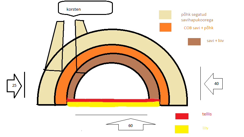

- pizzaahi.png (23.19 KiB) Vaadatud 5909 korda
Saab ka lihtsamalt ja odavamalt
Kulu 5-6 kotti savi, kui on liiva või kruusa omal võtta siis selle peale ei kulu aga muidu 5-6 x savist enam.
2 pakki põhku
ahjupõhja jagu telliseid
2-3 päeva tööd kahekesi

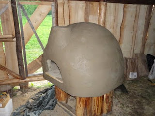

- DSC01220.JPG (24.15 KiB) Vaadatud 5909 korda
