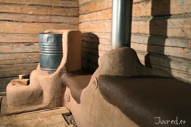

Jäi juhuslikult selline leht silma. tundub et nad on ehitanud eestisse taolisi ahje. emamulje järgi on mingi mitte tulunduslik asi, arvatavasti on valmis aitama
http://www.juured.ee/index.php?lang=et&pg=pages&id=144

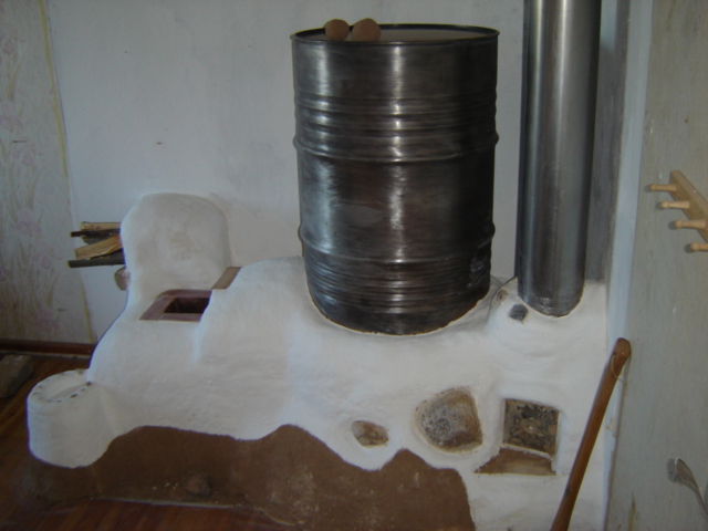

Ma arvan, et väga eufooriasse ei maksa ka selle raketiga lennata. Eks ta rohkem selline pullitegemise asi on.
Joonisel on näidatud umbes selle koha peale, kus tünn asub, 900-1000kraadi. See pole mette reaalne asi. Ka ei meeldi mulle see raudkorstna läbiviik põhuseinast.
See aga minu isiklik kõhutunne ja teised võivad teisiti arvata. Teistel ju teistmoodu kõhud.

Ronk kirjutas:... Metallist põlemiskamber poleks siiski mitte plekktünn vaid 3-5mm metalltoru või siis shamotist lõõr.
Ühel eelpool antud linkidest leidsin pildid, mis kinnitavad ka minu jutu õigsust.
Ikkagi plekist õlivaat.
Plektünn kolde kohal
Plektünn kolde kohal..JPG (83.53 KiB) Vaadatud 6103 korda
