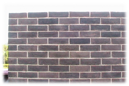

Tulles tagasi algse teema juurde...
Kellele need Belgiakäsivormitellised on sümpaatsed, siis tegelikult ju meil Terca Wienerbergeris tehakse samuti üsna sarnaseid. Hind aga kolmandiku võrra madalam.
Ettekujutuse sellest materjalist saab all olevalt pildilt
st paul`s.JPG (51.46 KiB) Vaadatud 1885 korda
Kujult on valdavalt Belgia analoogist sirgem, mõõtmed täpsemad, võimaldavad laduda sama vaevaga ühtlassemat vuuki.
Juhiks ka tähelepanu, et nende kivide külmakindlisklass tootjate poolt kinnitatud andmete kohaselt on F2, ehk 100 tsüklit. Seega peaks olema korstnapitside ladumiseks sobivam kui näiteks meil palju kasutatud silikaatkivi
