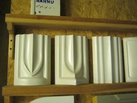

Tegu on tavalise nurgapotiga seeriast Romana. Kolmik algab täisnurkse lõpetuspotiga, seejärel tuleb vahetükk, millega võib nurga taevani venitada ja lõpetuseks ümmarguse lõpetuse panna. Nurga raadius 11 cm. Vasakpoolses reas on potid kõrgusega 22 cm, parempoolses 28 cm. Viimased sobivad seega sileda põhipotiga. Omal ajal oli kähku tarvis lühemaid nurki, seepärast alustasin neist. Aga katsu lühikesest pikka saada, mul võttis see 3 aastat. Vastupidisega saaks hakkama päevaga.
Algupärandit Saksamaal kutsutakse Ecklisene, mille ma ÕS-i abil tõlkisin nurgaliseeneks. Liseen- arhitektuuris pilastrisarnane kitsas vertikaalne riba müüri elustamiseks. No ja Romana on lihtsalt vana hea Rooma, mis meid siiani mõjutab.
