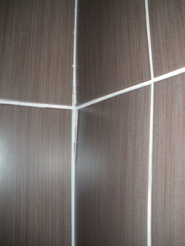

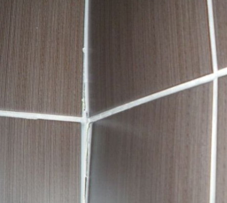

Kuna siin veel mõni mees ei usu et asi suht ainulaadne ja tõsine, panen ühe pildi veel üles. Nurgast näha et plaat kummis. Muidu vuugid terved aga nurgast silikoon veidi lahti
Ja uuel pildil jookseb parempoolne püstivuuk ise a la 2cm vasakule ning ülemine plaat on ülevalt kitsam kui alt ? Alumine plaat kaardub ülemise otsaga seina sisse aga ülemine põikivuuk ega parempoolne külgvuuk sellest märki ei anna? :lol: Mis järgmiseks?
