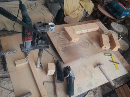

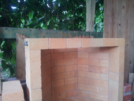

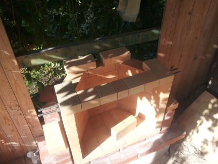

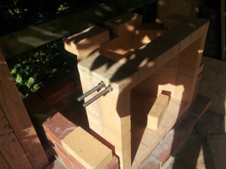

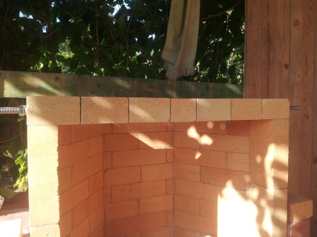

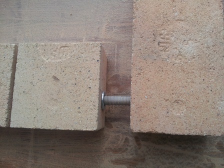

Ühesõnaga.. läksin seda teed, et puurisin shamottidesse 2 auku diam. 15 ja lükkasin läbi roostevaba keermelati diam. 14. Kõik kivid said endale vahele seibid ja segu ning otstesse lisaks veel ka vedruseibid. Proovisin mitte ülemõistuse kinni keerata a noh.. eks näis.. eks ta selline riskantne ole.. a olgem ausad, vähemalt praegu näeb sild sümpaatne välja :)
Teie lahkel loal küsiks siis mõningaid asju mis mul veel on segased:
1. Millega täitsa tulekolde ja korpuse vaheline 10mm vahe ?
2. Millist tuletõkke plaati soovitate kasutada - tahaks kasutada kolde ja korpuse vahel taga, kui laon seda tühja ruumi täis, et korsten saaks toetuspinda.
3. Kas valumassist silla peale võib shamotte laduda selle saviseguga, või ei või ka sinna seguga panna? Aga ilma seguta? Või kuidas....? Ma pean ju silla kuidagi üle viima korstnaks...

Väga andekas sillus :thumbsup:

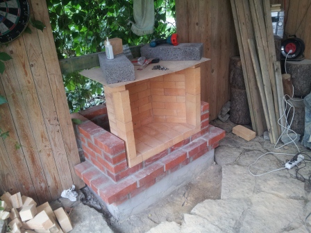

Ega Sa ei kavatse tagaseina punast kivi jätta ilmastiku meelevalda?
Kui tegu on ahjutellisega siis kivi sees jäätuv vesi muudab selle loetud talvedega killustikuks.
PS loodetavasti on sulle tuttavad sõnade "suitsukogumisruum", "suitsulukk" ja "koonus" tähendused?
Noh, et kamin ikka õigetpidi töötaks ;)

Väga öiged märkused!Ma ei tahtnud kohe sekkuda,seal kövad koolitajad taga,hakka jälle vaidlema.Ei saagi aru, miks seda koonust kohe ei tehtud,kolde tagaseina ladudes.Ootan huviga kuhu nad selle keele vöi luku nyyd sätivad.aeg on näidanud,et nad nihutavad seda ikka vales suunas ja kamber,vähemalt esialgu
kahtlane.No aeg näitab!Edu igaljuhul!

Minu külaskäigust ajendatult valis hr. janx4 projekti aluseks
http://www.rumford.com/plans/R3030.jpg
Vaadake ja hinnake siis enne alusprojekti ja jätkem ennustamine.

Teooriaosa paistab kenasti omandatud olevat. :hello:
Mida lihtsamalt ja loomulikumalt välja kukub, seda parem.
Kui krohv takistab kive läbivettimast siis peaks see piisav olema.
Juhul kui on ahjukivid. Minu asjatundmatu silm piltidelt seda selgeks ei tee :oops: , paistaksid nagu Loded olema (mille külmakindluse kohta ei oska ma midagi ütelda).

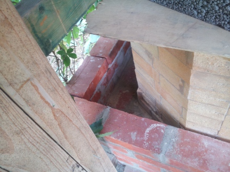

Unustasin küsida, et kas piisaks siiski ühest "mõistlikust" koonusekujulisest ruumist mis jääb ülespoole kaminaava silda ja oleks nt. kusagil pool/kolmveerand kaminaava enda kõrgust enne kui korstnasse pöörab/siseneb?

Kindlasti peab kaminaavast kõrgemal koonus olema korstna suunas ja kui viid korstna vasakule tekib ka paratamatult suitsulukk. Lase aga edasi, pole siin kedagi õpetama tulemas.

Veel üks konkreetne küsimus, kui ma nüüd teen valumassist silla, ei seo seda tulekoldega vaid paigaldan tulekolde peale (toetuskohtadele peaks vist villa kergelt vahele panema ?), kas ma võin selle silla peale shamotte laduda? St. silla peale panen kuivalt aga shamotid omakorda ikka seon? Ma ei näe muid variante seda koonust eestpoolt tekitada... või noh.. alternatiiv.. silla kohale nurkraud ja sealt alustada shamottidega.. liiga riskantne.. kuna kuumust seal peaks ikka olema..?
terv.
On tänatud: 191 korda
Re: Välikamin L kujulisse nurka
Silluse alla saad panna klaasriiet. Ja pealtpoolt hakkad tavaliselt kividega minema, aga klaasriie jälle vahele. Siis ei saa segu ühendust sillusega ja ta saab seal omanuhti kasvada/kahaneda.
Saab ka pealtpoolt ilma seguta esimese rea panna, aga siis võib mõni kivi loksuma jääda. Segu ja klaasriie annavad täispinnaga toetuse ilma kinni võtmata.

Valasin selle valumassist silla laua peale tehtud raketises valmis.

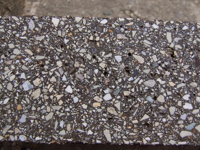

Väga veider värk. Praeguseks hetkeks on kuivanud ca. 24h ja võtsin raketised ümbert ära. Pudiseb suhteliselt kergelt..kui harjaga pühkida siis pühib pealmise kihi nagu tolmu minema. Ühesõnaga jääb mulje nagu pikemal pühkimisel oleks võimalik kogu valatud detail ära pühkida.. ütleme nii, et tavalise betooni puhul ma tean milliseks ta jääb ja läheb. Aga see materjal on küll veider. Kas ta peabki selline olema?
Ei pea ega tohi pudiseda.
Kas valasid õues? Liiga jahe, et hoogsalt kivistuda.
Mis segust valasid? Kindlasti peab segu olema hästi segatud ja mitte väga kuiv. Ikka sitke ja mahlane.
Kas soojaks läks? Kui ei läinud, siis kisub see värk kahtlaseks.

Vibreerima peab ka seda massi.
Valatud lae ristlõige.
