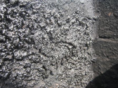

Selles ju see konks ongi,et köök läheb väga soojaks, aga korstnas võib pigivesi niriseda talvel või näha välja selline nagu pildil.
Pigi korstnas.jpg (44.95 KiB) Vaadatud 8388 korda
Re: Keskküttepliit?
... aga ei pruugi niriseda.

rokikas kirjutas:... aga ei pruugi niriseda.
Tuleks jälgida korstna otsast väljuvate gaaside miinimumtemperatuuri. Tuleb osta 2 suitsugaaside termomeetrit ja teha katsed, et teada saada, milline peab olema toas konkreetsesse korstnasse sisenev min temp ja vastavalt sellele püüda ka pliiti kasutada, st temp näit ei tohiks langeda alla selle näidu, mille korral katusel on veel 110 kraadi.

Saab edukalt keskütte pliitale soemüüri taha panna kui on akupaak.Pliidist väljuvale torule tuleb paigaldada termolüliti ja see lülitab ringluspumba tööle nõks alla keemamineku piiri,pump on tagasivoolul mitte pealevoolul.Nii on pliit kuum ja kuum vesi väljub akupaaki ja pliidist väljub kuum suits mis suudab soemüüri kütta 100C peale mõõdetuna kohe peale kütmise lõppu.Müüriks on lappi ftt kivist müür ja loomulikult läheb ka korsten piisavalt soojaks ja kütab isegi tuba ja pigist võite unistada......
Kui topite pliidile akupaagi taha ja pump käib kogu aeg ehk külm vesi ringleb pliidi ja akupaagi vahel siis ongi pigi taga ja kütta ei saa...ja kütet kulub...
Re: Keskküttepliit?
ahjuke kirjutas: 30 Jaan 2021, 13:08...Pliidist väljuvale torule tuleb paigaldada termolüliti ja see lülitab ringluspumba tööle nõks alla keemamineku piiri... ehk külm vesi ringleb pliidi ja akupaagi vahel siis ongi pigi taga ja kütta ei saa...ja kütet kulub...
Muidugi on termolülitiga parem, aga väita, et termolülitiga pigi ei teki on minu meelest ikkagi vale. Tule jaoks on ka 100kraadi külm kolle ja põlemine vale. Õiged tembid hakkavad ikkagi 800 kraadist.
Pigi tekkimine on seotud gaaside väljuva temperatuuriga. Kui samal küttepliital on suur maht vett taga, siis saab hoogsalt kütta ja pigi ei teki ehk tekib vähe. Kui vee mahtu pole ja kütta tasa, siis on jama majas (korstnas).
Nii, et Andrusel ikke rohkem õigus, kut sool.
